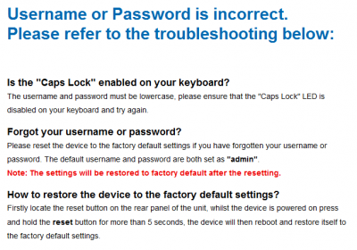

Helló!
Sajnos nekem ugyanez a bajom. A routeren mindent beállítottam, elvileg minden rendben, viszont nem tudom a hálózatról elérni sehogyan sem. Ha elárulnád nekem a titkot örülnék. A korábbi jótanácsokat próbáltam figyelembe venni mégsem jön össze.
Mi volt az utolsó lépésed amitől beindult a hálózati láthatóság?Előre is köszi.

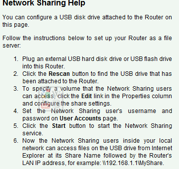

Elvileg IP-re éred el, írja is a router infoja amikor a Sharinget állítod. A router ip-je / a név amit megadtál az USB-nek. pl:
192.168.1.1/pendrive
itt írja:
Viszont nekem ennél tovább van a gondom.
Beállítok én is mindent. Viszont az IP-s eléréssel (192.168.1.1/pendrv) olyan üzenetet kapok, hogy nem jó a név és jelszó. Viszont nem is kért semmit, hogy írjak be. Ezt kapom.Én értelmezek valamit rosszul vagy kihagytam valamit?

Adott egy Tp-link 1043 Router, gyári legfrissebb FW-el. Rádugtam 1 usb-s winyót. Látja a router, network sharing-nál beállítottam a megosztást, user accounts-ban a jelszavakat.
Úgy tűnik minden ok., de a számítógépről nem látom a winyót. Hálózatnál néztem, ahol látszik a másik hálóba kötött gép is. Rossz helyen keresem, vagy mi lehet a gond?

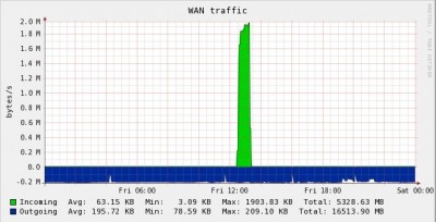

a netem napközben 3Mbit le, 0,5Mbit fel. éjjel mikorra be van állítva, hogy töltsön, akkor 8,5Mbit, felfelé 2Mbit. napközben 100/25kbit/s-re van korlátozva.
esetleg tapasztalat szerint kb, hány torrentet bír biztosan kezelni a router, hány kapcsolatot bír egyidejűleg, csak van valami átlag érték...
