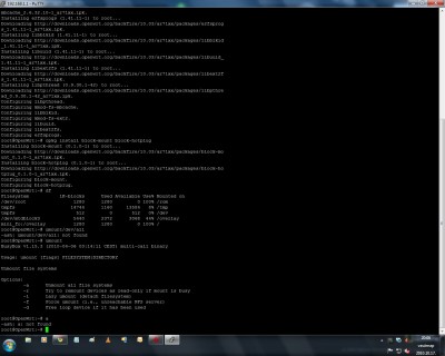

Feltettem a open wrt s természetesen elakadtam...Az usb támogatásig minden ok,de itt elakadtam.Az asushoz használt vinyót akarom használni,rádugtam s azt látja a router:
Gondolom ez még nem baj,de,hogyan formázzam meg a számára ehető formában? A tomatonal megtanul itt nem müxiks itt elakadtam.Valaki tudna segíteni a következőkben:A vinyó megformázása ext3-ra swap+progi+letöltés s ezután a Transmission feltelepítéseben ill működésre bírásában?
Előre is köszi! -

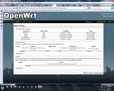

Bernath
Speeedfire #4746 üzenetére
Na nekem ez már kínai...Itt nincs olyan mint a tomato alatt volt? Fdisk s megformáztam a vinyót,majd oda telepítettem minden?Ha felteszem a firmware-t s beállítom a netkapcsolatokat,ezután mit kell tennem,hogy minden a vinyóra menjen,s teszem azt azon 3 patricíó legyen,egy progi,egy swap+1 a torrenteknek?

Bernath
S pontosan melyik firmware-t kell ill érdemes letölteni?
Bernath
Ma vettem egy ilyen játékost s az asust nyugdíjaztam.Speeedfire leírása elég tiszta azonban vannak problémáimElőször is csak elosztásra ,wifi,lan ill torrentezésre akarom használni semmi más extra.Viszont úgy szeretném megoldani mint az asuson volt,tehát swap-ot is a vinyóról betölteni ill automatikus mountolást.Erre szeretnék megoldást,s ha lehet szájbarágósan
Előre is köszönöm: Bernath -
