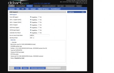

ezen a képen van egy olyan h "read only" na azt ted át.. mert így csk olvasást engedélyezel.

lakatosturbo #6328 üzenetére
csatlakoztatod a 2 eszközt..
ahogy engedélyezed az USB dolgokat + újra indítod a routert..!
így kell kinézni.. itt látod h felmoutolja a HDDt...ez meg is van.
jön a nyomtató amit itt [link] leírtak alapján megcsinálod ami a windows részét érint.. a másik nem kell mivel integrálva van a DD-WRTbe..így kicsit gyorsabb.

Egyszerűen... Letöltöd a DD-WRT firmware-t, majd WinSCP-vel felmásolod a router /tmp mappájába, és onnantól megint a 760-as hsz. második része az irányadó. Tehát nem kell a wget-es rész...
Speeedfire
lakatosturbo #4049 üzenetére
De igen, nincs más dolgod mint letölteni a dd-wrt-t majd winscp-vel feltölteni a routerre és ma már kb 4x leírt 760-as hsz-ben leírtakat megcsinálni.

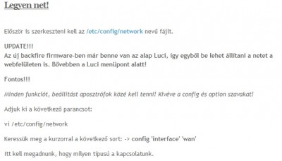

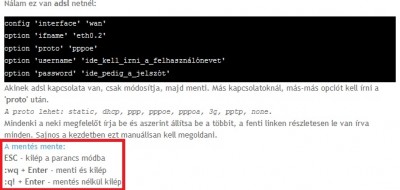

De nekem úgy jön a net hogy T-Home Pirelli routerből abból DHCP-n ad egy IP címet a tp-linkes routernek na ezek után nem tudom hogy módosítsam a parancsot
Akinek adsl kapcsolata van, csak módosítja, majd menti. Más kapcsolatoknál, más-más opciót kell írni a 'proto' után.
A proto lehet: static, dhcp, ppp, pppoe, pppoa, 3g, pptp, none
Na ilyenkor nekem melyiket kell választanom?Kérdésedben a válasz.
lakatosturbo #4030 üzenetére
Referencia a VI editor használatához
Amúgy a mentés kilépéssel a következőképpen néz ki:
ESC :wq! ENTER
