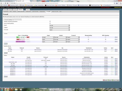

Zolás
vargalex #28188 üzenetére
Elindítottam a BF3at, futott a háttérben, Gondolom lőnöm nem kell, hogy nyitva legyen a port. Beírtam a portokat, amiknek nyitva kellene lennie. Ellenőriztem a programmal, és zárva volt mind.
Eddig ha megnyitottam a portokat, a program szépen kiírta, hogy nyitva, vagy zárva van, függetlenül attól, éppen futott-e az adott játék vagy nem.
TDU2 indításnál szépen kiírja, ha zárva vannak a portok, mindet zártnak látja. Pedig azokat is beírtam mind. -
