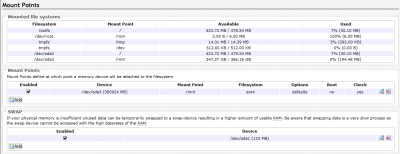

raidx
Úgy csináltam ahogy montad de ugyan az az üzenet jelent meg.
Luciba a mountnál a /dev/sda2/ felvolt csatolva a / alá.Kivettem az enabled pipát és azóta nem tudom formázni. A 192.168.1.1:8081 nem látja a HDD-t. HDD átdugva gépre, minden rendben van vele. Particionálható, formázható tehát valami más a gubanc.
Ja! Az USB led világít!

option target /mnt
option device /dev/sda1
option fstype ext4
option options 'rw,sync'
option enabled 1
option enabled_fsck 1
option is_rootfs 1config swap
option enabled 0swap -em nincs
