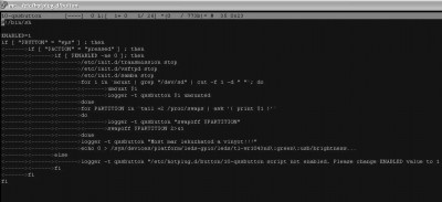

Van valaki , akinek a Vargalex legujabb buildjével működik a qss- gombbal való wifi ki-be kapcsolás?
csabaaa18
SteveBeard
#23945
Köszi a segítséget
Hi !
A 23938-ra senki sem tud, vagy nem akar segíteni?

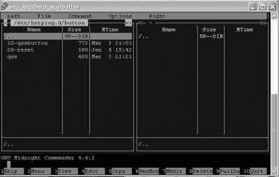

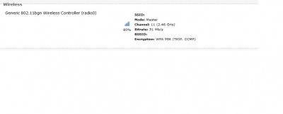

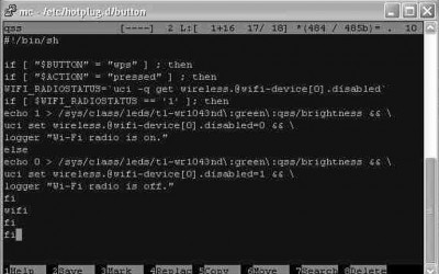

Nézzetek és olvassatok már bele abba a három fekete-fehér fotóba , ha volna egy kis időtök légyszi!
Már utána olvasgattam, de nem müxik a qss gombbal való wifi lekapcsolás, csak egy-két másodpercre kapcsolja le a wifit, utána visszakapcsolja.
Netán az a baj hogy a /etc/hotplug.d/button/qss fájlt nem nano-val, hanem mc-vel csináltam?
Vagy estleg nem kell beleírni az első sorba, ezt: #!/bin/sh ?
Van ennek a qss fájlnak valamilyen kiterjesztése, vagy nincs?
Vagy 777-re kell maszkolni?? help !

Pedig az én buildemben és az alap OpenWrt-ben is színes..
