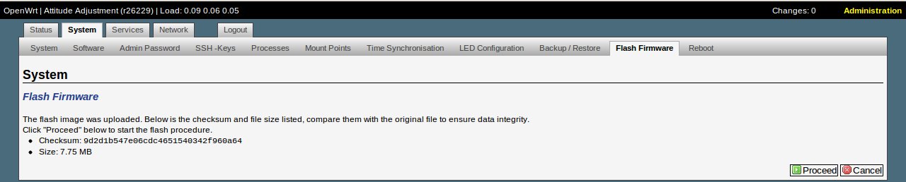

Nyomtam egy sysupgradet (OpenWrt for TP-Link TL-WR1043ND vargalex build ver 1.02.1) a vargalex féle open-wrt-nek (talán 1.01 volt). Reboot után a csak a pwr a lan 1 és a wan világít, usb, sys sötét. MD5-öt csekkeltem az jó volt, flash közbe nem figyelgettem a routert, magára hagytam egy 15 percre és mire visszaértem se kép se hang.
Frissítésnél a konfig megtartása opciót bepipálva hagytam. De előzőleg is így volt mikor csináltam és akkor semmi gond nem volt.
Kérdés: mit tudok ilyenkor tenni? -

Tehát akkor webes felületen a z fw frisítés menüpontnál kiválasztom ez ami t letöltök ,rányomok ,hogy frisítés és akkor írja ki,
válasz szimla65 #22815 üzenetére
Ha LuCI-ból teszed fel, akkor ki fogja írni Neked az md5sum összeget, amit összevethetsz az eredetivel, amit vargalex közzétett a firmware-el együtt...
A jelenleg aktuális verzió az 1.02.1
openwrt-ar71xx-generic-tl-wr1043nd-v1-squashfs-factory_vargalex_v1021.bin
MD5 checksum: 0e428090dfe716bd1e205f744592217d
Ha a kiírt md5sum egyezik azzal amit itt látsz, akkor mehet a flashelés...
