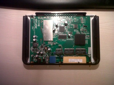

bounty123
Sziasztok, vettem egy TL-WR1043ND-t (v1.8), feltettem az openwrt backfire rc4-et. Nagyon elégedett vagyok vele, frankón megy a transmission, samba, minidlna szerver (a samsung tv gyönyörűen játssza a routerről a filmeket).
Kérdés: használja valaki az rc6-ot? Érdemes feltenni, megbízhatóan működik?
64MB-os tuningolást esetleg vállal valaki?

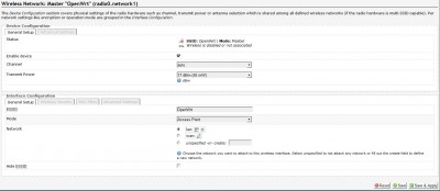

vargalex
Almadovar #18758 üzenetére
Hi!
Válassz egy fix csatornát, ne auto-t. A wiki-ben olvashatod:
"Channel: Specifies the wireless channel to use. In station mode the value auto is allowed, in access point mode an actual channel number must be given"
Te pedig (és általában mindenki más is) pont access point módban használod.
Almadovar
Sehogy sem birom működésre bírni a wifi-s részt.
A felületen az alábbiak szerint van beállítva:A /etc/config/wireless fájlban pedig ez van:
config 'wifi-device' 'radio0'
option 'type' 'mac80211'
option 'macaddr' 'itt a macaddress van'
list 'ht_capab' 'SHORT-GI-40'
list 'ht_capab' 'DSSS_CCK-40'
option 'disabled' '0'
option 'txpower' '17'
option 'channel' 'auto'
option 'country' 'HU'
config 'wifi-iface'
option 'device' 'radio0'
option 'mode' 'ap'
option 'ssid' 'OpenWrt'
option 'network' 'lan'
option 'encryption' 'psk-mixed'
option 'key' 'itt a wifi jelszo'Hogyan és mit kellene átállítani, hogy működjön?
A segítséget előre is köszönöm.
