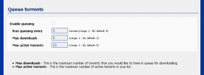

Intruder2k5 #16686 üzenetére
Biztos, hogy csak script-tel, ugyanis csak a 2.40b1-től van Torrent queuing

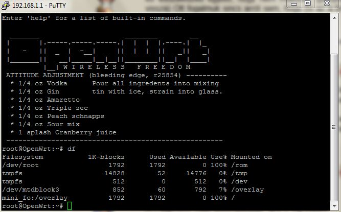

vargalex
PonPon #16616 üzenetére
A Luci nyilván nem eszi meg, mert mindenféle ellenőrzést végez.
De miért kell ehhez hely a /overlay-ban? A /tmp-be kell felmásolni, és mehet a frissítés:mtd -r write /tmp/dd_wrt_firmware_neve firmware
Megjegyzem a /overlay-ban nem is tudnál akkora helyet csinálni, hogy elférjen a firmware file, ugyanis az nagyjából akkora (mármint a file), mint a teljes flash mérete.

egy wr841nd -vel szenvedek... hogy tudom formázni, törölni az /overlay-t?
semmit nem tudok feltelepíteni mert kiírja hogy nincs hely, luci sincs...nyomtam firstboot-ot is de nem segített, még én pakoltam tele, csak azóta elszúrtam, most kezdeném újra de semmit nem tudok felrakni
