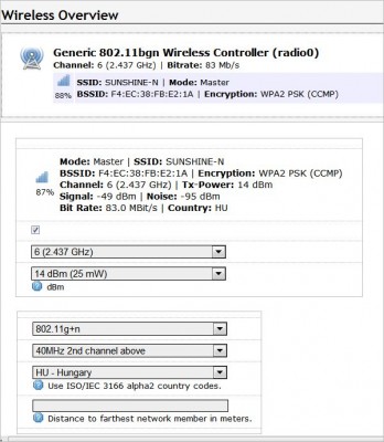

A wifi-nél milyen beállításokat használsz? Pontosan azt sem tudom mi az a HT. 20Mhz-ről átállítottam 40Mhz 2nd channel above-ra, és úgy működik. Érdekes viszont, hogy a gyári fw-rel 130Mbit/sec stabil sebességem volt bgn-en, a te fw-eddel meg 86-104Mbit/s. Éles másolásnál a sebességek alig térnek csak el, úgyhogy ez nem zavar kifejezetten, csak írtam

WiFi-re nem tudok mit mondani, nálam a teszt alatt a 11-es csatornán ment gond nélkül.

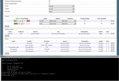

Másik megoldás: a belső eszközökre csak a TP-Link-en keresztül ssh-zol.
zsozsoooooo
vargalex #17728 üzenetére
Ez kényelmetlenebb mint a portállítgatás. Csak olyan jó lett volna, hogy a belső lanból minden eszköz ssh portja 22-es, nem kell fejben tartani, hogy most melyiknek mit is állítottam be. Bár a cisco port forwarding táblájában ott lesznek a számok
Igaz, ez nem jó példa, asszem az ssh tud több porton is figyelni.
Akkor inkább a windowsos gépek remote desktopjait hozom példának. -

DHCP servernek is a tplinket használom, annyira buta fostalicska ez a cisco hogy netuddmeg. Szerintem a THome lebutította.
A DMZ-s megoldáson én is gondolkodtam, csak nem kivitelezhető a kábelezés végett. Van olyan asztali pc ami a ciscoba van dugva, és nem tudom bekábelezni a tplinkbe (tplink a ház másik végén van a ciscohoz képest, egy utp megy köztük.). Azaz ez a pc az 1-es subnetre kerül, míg a tplink-re csatlakozók a 2-esre, és akkor ez a PC nem éri el a tplink sambáját.
Szal nem lehet LAN-LAN irányban portot forwardolni. Akkor muszáj lesz a kényelmetlenebb megoldást választani (cisco fog forwardolni és átállítgatom az egyes eszközökön a portokat, hogy ne a szokásos legyen).

zsozsoooooo #17725 üzenetére
Hi!
De ha a Cisco-t a TP-Link LAN portjával kötötted össze, akkor minden eszköznek (a TP-Linkre csatlakozóknak is) a Cisco fogja adni az IP-címet. Így a wdtv-re ott kellene a portot forward-olni (a TP-Link-en definiált forward-ok WAN-LAN irányban érvényesek, ami most ugye nincs is nálad). Szerk.: Látom, hogy az a bajod ezzel, hogy az nem megoldható a Cisco-n, hogy a WAN oldalról 20022-es portra érkező kérést egy belső IP 22-es portjára forward-old.

vargalex
zsozsoooooo #17723 üzenetére
Hi!
Ha csak switch-ként használod a TP-Link-et, akkor mit akarsz forwardolni? A wdtv a router számára LAN oldalon van, tehát azt el kell, hogy érd. Ha WAN oldalról szeretnéd elérni, azt viszont csak az első routeren tudod beállítani.
zsozsoooooo
Egy kis port forward segítség kellene.
Routermodemen nem lehet megfelelő portforwardot beállítani.
Ezért ezt szeretném a tplinkkel megoldani. A 20022-es portot szeretném a 192.168.1.64-re 22-es porttal írányítani.A routermodem lan(192.168.1.1) oldalára van kötve a tplink lan(192.168.1.2) oldala.
Képen a beállításom:
Köszönet.
