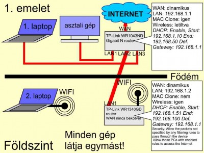

Zenador
vargalex #16884 üzenetére
Először is köszönöm a választ!
Elfelejtettem leírni, hogy mindenhol 255.255.255.0 alhálózati maszkot használok!
Ha az alsó router DHCP-jét letiltom, akkor semmi sem működik. Nem látják egymást a gépet és internet helyett interNYET van.
Le tudnád írni RÉSZLETESEN hogyan kell fent és lent is beállítani a routereket a képen feltüntetett csatlakozó számítógépeket, hogy működjön a dolog? Az a baj, hogy annyi egymásnak ellentmondó tippet kaptam, hogy már az egész logikáját sem látom át. Az internetet átkutattam, de sehol sem találtam épkézláb leírást, hogyan kell beállítani a 2 routert. Ha nincs is időd leírni részletesen, akkor tudsz nekem ajánlani linket, ahol normálisan leírják 2 router összehangolását, úgy hogy az összefüggésekre is rámutatnak? Lehet angol nyelvű is.
A WAN-on keresztüli összekapcsolást nem akarom erőltetni, mert az kissé magas szint
Előre is köszönöm a segítséget.

Zenador
zsolti.22 #16874 üzenetére
A fenti router gateway-ét leszedtem, mert az tényleg fölösleges. Lehet, hogy az kavart be.
Viszont az alsó router LAN IP-jét hiába írom át 192.168.2.1-re. A DHCP-nél a Gateway-t 192.168.1.1-en hagytam, de ezt a kombinációt valami miatt nem fogadja el. Az írja ki, hogy "Bad Gateway". Így nem engedi, hogy 192.168.2.1-re írjam át a LAN IP-t!
Azt nem értem, hogy miért kell átírni 192.168.2.1-re? Ha a mostani beállítás annyira rossz lenne, akkor miért látják egymást a gépek LAN-on belül?!
Másik fórumon azt írták, hogy jó, ha a másik router 192.168.1.2 IP címen van, ha a DHCP-nél eltérő kezdő és záró IP-ket adok meg, mint a felső routeren.

zsolti.22
Zenador #16873 üzenetére
Csak a képet néztem meg, de abból már látom, hogy mi lehet a baj:
A két router egy hálózatban van, így nem lesz oké. Az 1. emeleti routeren hagyd a 192.168.1.1/24 (?) maszkkal és ne adj meg neki átjárót, hiszen nem is kell. A földszint routeren állts másik hálózatot, mondjuk 192.168.2.1/24-et, átjáróként megadva neki a 192.168.1.1-et. Próbáld meg.
Zenador
Szereztem jó áron én is egy TP-LINK TL-WR1043ND router-t tökéletesen működött egészen addig, amíg a régi routeremet hozzá nem kapcsoltam. Már egy hete szívok vele külföldi és magyar fórumokon egy csomó beállítási lehetőséget kipróbáltam a 2 router összeköttetésére, de eddig egyik sem vált be.
Jelenleg, rengeteg szívás után, ez a helyzet:
Ami működik:
Úgy tűnik, hogy a 2 router közötti kommunikáció tökéletes. A LAN működik. minden gép látja egymást másolni is tudok köztük és a routerek konfigurációs weboldala is mindenhonnan elérhető.Ami nem működik:
Számomra megmagyarázhatatlan ok miatt néha megszakad az internet kapcsolat webböngészés közben. Általában mindkét routernél egyidőben elszáll az internet. A lenti gépen azért többször szakad meg az internet.Az az érdekes, hogy a LAN továbbra is működik, a gépek látják egymást, de net sehol sincs. Ilyenkor az segít, ha újraindítom a gépeket és a routereket is kihúzom a konnektorból és visszakapcsolom őket. Néhány ilyen próbálkozás után újra van net.
A router egyéb szolgáltatásai (TP-LINK_DC32B0:1 -- valami mediastreamelesi szolgáltatás lehet, nem tudom pontosan mi ez) nem jelenik meg az első emeleti asztali gépen a hálózat böngészésénél és a Total Commanderben sem, csak a lenti laptopon. Ez mitől van?A csatolt képen részletesen leírtam, hogyan épül fel nálam a LAN és mit állítottam be jelenleg a routeren. A mostani beállítás az eddigi legjobb, mert a LAN most már működik és már (igaz nem mindig) internet is van. Más beállításokkal egyáltalán nem jött be az internet és a LAN sem mindig állt össze.
Fontos megjegyzések:
Kábeltesztelővel minden LAN kábelt leteszteltem. Mindkét router villámvédett és a 230V-os hálózat zavarait, feszültségtüskéit szűrő elosztóra van kötve, a megbízhatóbb működés érdekében.
A második (földszinti) router WAN-jára nem kötöttem semmit sem.
A routerek és a LAN elrendezésén nem akarok változtatni, 2 routert akarok összekapcsolni.
A kábelmodem jó.
T-Home-os internet van.Olyanok válaszát várom, akik tapasztaltak 2 router megbízható összeköttetésében és konkrét segítséget tudnak adni, mert a különböző tippekkel már sokat szívtam.

Johnsones
sziasztok,
van 2 db 1043nd routerem Vargalex-féle firmware-el.
Szeretném összekötni a két routert wifin keresztül.
Google alapján elindultam, látja is egymást a két cucc, kap ip-t de ezen kívül semmi más. Nem tudok egyik sem pingethető a másikról.
Légyszi segítsetek.
köszi
