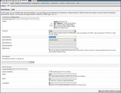

footy
tegnap vettem egy 1043-as router, ráraktam a vargalex firmware-t.
Minden működött, amíg átállítottam a router eth interface-t 192.168.1.1-ről 10.0.0.1-re.
Azóta nem érem el sem a 192.168.1.1 sem pedig a 10.0.0.1 címen.
IP sem kapok a routertől.Valakinek ötlete van?

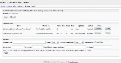

fourstar
vargalex #18236 üzenetére
Hello
Először megprobálok az nfs-re összpontosítani mivel a tvnek a Samba ugyis kevés lesz.
Nfs-kernel-server csomag installálva, nfsd fut (root), usr/sbin/portmap fut (nobody). etc/config/firewall hoz hozzáadtam 2 bejegyzést :
config 'rule'
option 'target' 'ACCEPT'
option '_name' 'Portmap'
option 'src' 'wan'
option 'proto' 'tcpudp'
oprion 'dest_port' '111'config 'rule'
option '_name' 'nfsd'
option 'src' 'wan'
option 'dest_port' '32777:32800'
az etc/exports file tartalma:
/mnt/HDD2 *(ro,all_squash,insecure,sync,subtree_check)lgmod nfs mountja:
192.168.1.1/mnt/HDD2/ /mnt/usb1/Drive1/nfs nfs yes nolock UnmountedOK, ezeket állítottam be és így nem mountolja a tv a 1043-hoz csatolt vinyo 2. ext4 particioját.
A tv-n megy a 3 modul ami az nfs-hez kell. Mi lehet a gond ??
A routert rebootoltam ez a log file:Nov 8 07:45:00 OpenWrt kern.notice kernel: Searching for RedBoot partition table in spi0.0 at offset 0x7e0000
Nov 8 07:45:00 OpenWrt kern.notice kernel: Searching for RedBoot partition table in spi0.0 at offset 0x7f0000
Nov 8 07:45:00 OpenWrt kern.notice kernel: No RedBoot partition table detected in spi0.0

fourstar
vargalex #18187 üzenetére
Hello
Köszi a választ, szóval én ahogy látom bárhol, bármit mérek (samba, ftp, router, router-win7 mount stb.) kb mindenhol 1 MB/sec. Ha win7 megosztást nézek a tv-n (8 GB/90 perc) azt a tv gond nélkül játsza, ha ua a filet routerrol samban keresztül nezem a tv-n kb 5 mp után leáll. Tapasztalatom szerint ext4e-n a roterrol a kb 4GB/90 perc ami szakadás mentesen megy ami fölötte van már elkezd szakadozni. Megnéztem az mtab-ban es rw,relatime az opciom. Nem lenne rossz estleg tenni egy próbát esetleg az nfs-sel estleg de sajna ezzel vannak gondjaim. A routeren fel van téve az nfsd, meg nfs-kernel amennyire látom talán fut is, De nem igazán van rálátásom hogy is müködik az nfs megosztás. Gondolom a routeren valahogy mountolni kéne a megosztott könyvtárakat
én szeretnék megosztani a tv-vel könyvtárakat pl film, zene, képek stb külön mountolva öket hol és milyen paranccsal tudom ezt megtenni, kell e megadmi felhasználót , jelszót, cél állomást (tv) és ezeket hol és hogyan tudom megtenni? A másik vége (tv) kliens ott tudom 50PK350 esetén engedélyezni kell 3 modult az nfs támogatásához de ott se tudom pontosan hogyan kell mountolni a router nfs megosztását. Szerinted a tv procija szerint ennyi a max sebesség a tv-n ahogy irtad enyém esetén max 2.7 MB/sec nfs esetén ? Ezt a maximumot wifivel is lehet érni pl. usb2net megy egy routerbe azt valamilyen wifi bridge megoldással összekötni a 1043-al amin a vinyo van ? mert igazán ezt szeretném végső megoldásnak. Szóval lehet kicsit sok mindent kérdeztem egyszerre (bocs)első lépésben talán az nfs lejátszás lenne a fő kérdés azt összehozni aztán a többi ez alapján folytatódhatna. Nagyon köszönöm a segitséged már kb 3-4 hete küzdök ezzel a témával amióta rájöttem hogy a tv-ből sokkal többet kilehet hozni LGMOD-dal és találtam hozzá egy jó routert OpenWRT-vel. Igazából én is várom a saturn6-ra a Netcast támogatást (ne de ez egy késöbbi téma), köszönöm Üdv Fourstar
"Igen, az LGMod is fel van téve a 37LH3000-re. Az 1 MB/s-et hol mérted? PC-n? Vagy a TV-n? Mert a Saturn7 platform sem túl izmos. Saturn6-on samba-val nagyjából 2 MB/s-et lehet elérni, NFS-en 2,7 MB/s. Saturn7 esetén samba-val kb. 2,9 MB/s.
A mount opciókkal lehet gond, bár ennyire nem kellene lassítania (már, ha PC-n mérve érsz el ekkora sebességet). Ha a default alatt a Luci által felajánlott rw,sync-et érted, akkor az egyáltalán nem ajánlott.ext3 esetén: rw,noatime
ext4 esetén: üres (vagy itt is rw,noatime)" -

perec26
Hogy tudom előhozni a luci-t?
perec26
Most mit csináljak?
perec26
Sajnos én nem értek a linuxhoz.
perec26
Most meg be sem enged a luciba.
Nem níitja meg a 192.168.1.1:88-ot -
perec26
Luciban módosítottam és újraindítottam.
