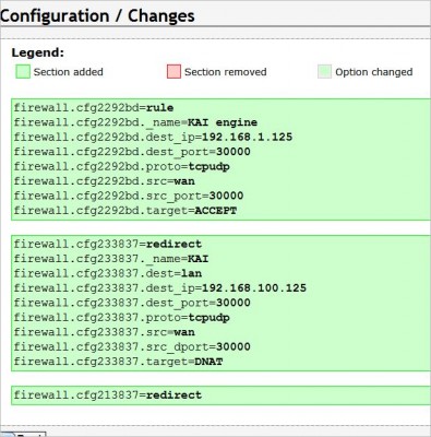

gr8tjoey
vargalex #18347 üzenetére
Szia,
Csináltam egy redirection-t:
RDP XP-re TCP+UDP wan:0.0.0.0/0:* Device:0.0.0.0/0:4090 lan:192.168.1.113:3389 DNATEz így nem működött, nem értem el a hostot RDP-vel a 4090-es porton.
Hozzáadtam egy fw rule-t:RDP XP-re IPv4 and IPv6 TCP+UDP wan:0.0.0.0/0:4090 Device:192.168.1.113:3389 ACCEPT
Ezután működik.
