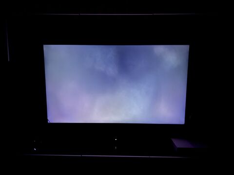

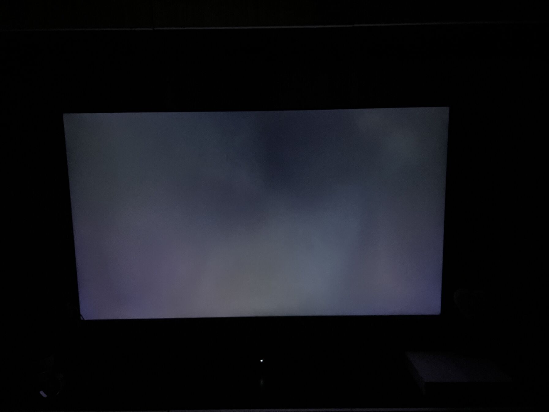

Slyer c935 esetén olvastam már külföldi fórumon, hogy a felhősödésre simán cserélik gariban. Egy próbát megér itt is. Azt hozzá tenném, volt olyan aki arról számolt be 3 xor cserélték ijelzot a tvben és után inkább megvált tőle...

február 2-án vettem egy 65C635-öt, teljesen jó volt minden, de ma a lust of us közben észrevettem hogy felhős a kép. Szerinrem nem volt ilyen, feltűnt volna eddig, mert ma egyből feltűnt. Csináltam képet róla fekete youtube képpel. Nem ennyire brutál mint amennyire a képen látszik, de azért feltűnő élőben is. Ezzel együtt kell élnem, vagy gari?
