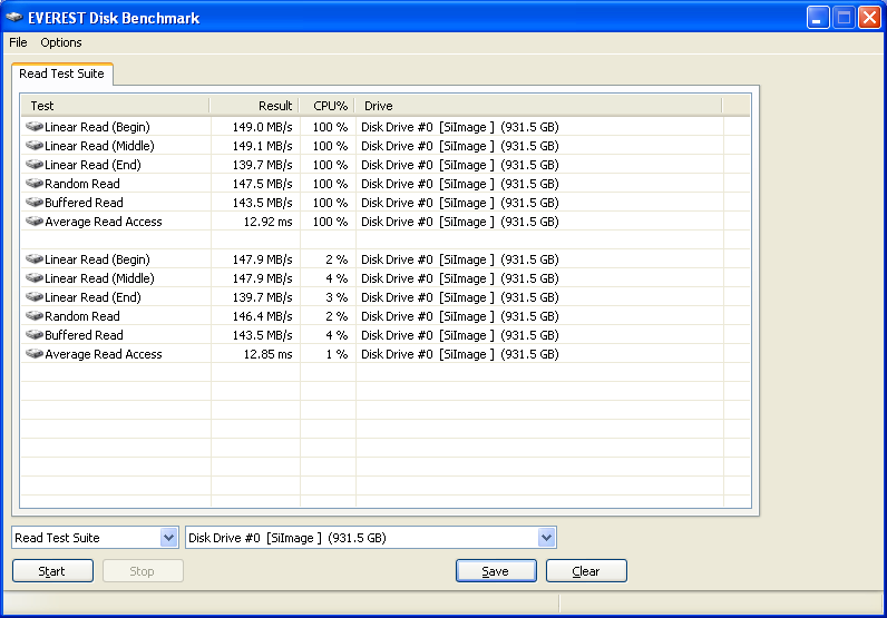

Hát próbálgattam a vinyóimat, még nem raidben, csak a vezérlőket cserélgettem, de így is érdekes dolgokat tapasztaltam.
1. Koppantam egy nagyot, mert azt hittem sata3-asak a terrás vinyóim, de csak 2-es 3 GBps-kel, így a tök fölösleges a +vezérlő
. De, ha már megvettem kipróbáltam.
2. Még egy koppanás volt. A vinyó Buffered readje eléggé lelassult benne.
Ennek nem tudja valaki az okát?
UI-s vinyó az alaplapon:
UI-s vinyó a sata3-as 6 GBps-es vezérlőn:
Szerintetek mennyit gyorsulna, ha az ui-s ész uj-s hdd-t raid1-be kötném?

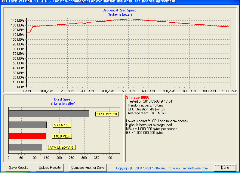

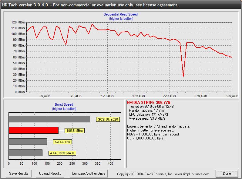

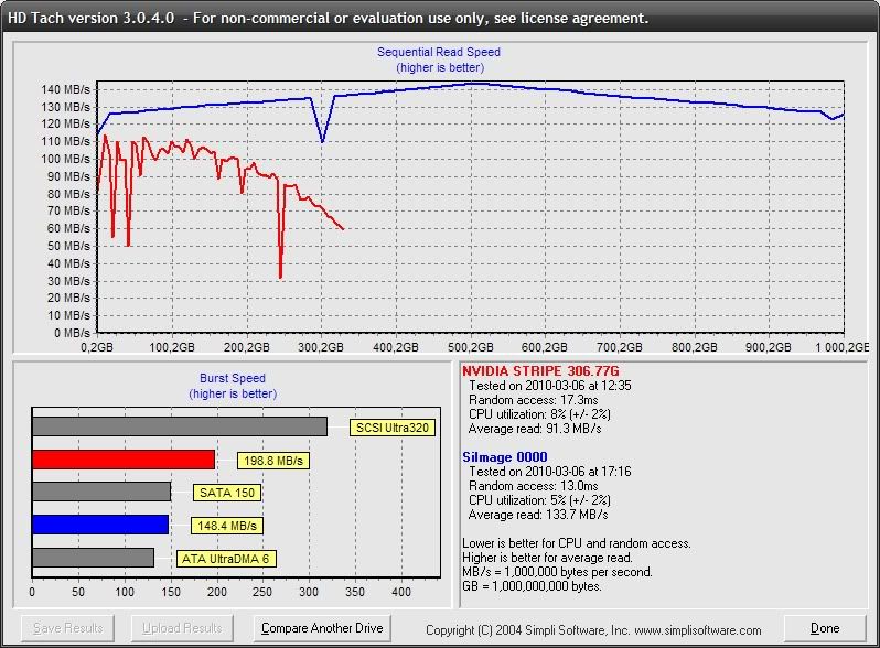

Köszönöm, épp a stripe méreteket tesztelem.
Csík Méret / Minimum / Maximum / Átlag
32K: 140 / 198 / 188
64K: 140 / 220 / 201
128K: 125 / 219 / 200Igen tudom hogy egy merevlemez 8 W-ot eszik, viszont most csak egy 300as tápról megy a gépem, ezért észen kell lennem
Amúgy kipróbáltam egy saját raid driver floppyt és felismerte az XP telepitő mindkét RAIDet, de egyelőre még tesztelek.Mennyire lőjem be ezek alapján a stripe méretet? Azért kérdezem, mert aggódok hogy kisebb méretek jobban terhelik majd a processzort, egyébként a 64K tetszik.
Nekem is 64k volt RAID0-ban. Nézz CPU használatot is a tesztek során
Egyébként szerintem a mai processzorok már simán elbírnak bármilyen RAID-el.

Igen, az Optimal beállitással is végeztem és 128hoz hasonló eredményeket kapott. Itt is látszik minden grafikonon hogy teljesen egyenes csikkal kezd a grafikon (vhol itt is lesz valami határ amit nem tud átlépni és a felénél esik le a két merevlemez végén leadott teljesitmény duplájára (ami általában 70-80 MB/s tehát 140ekre esik le a RAID ami szerintem jó).
Én nagyon elégedett vagyok az eredményekkel tekintve hogy az új raid sokkal sokkal gyorsabb mint a régim, most megyek és kihúzom a régit, mindent kezdek alapról és telepitem végre újra a rendszert. Aki 200 MB/s-os átlagot nem becsül, nagyobbat nem érdemel egy ilyen régi alaplapi vezérlőtől

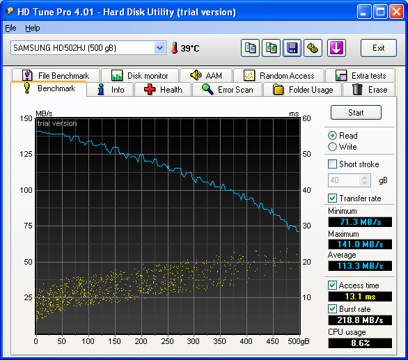

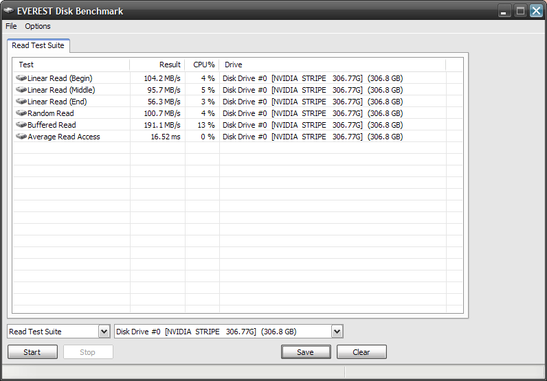

Mlacee

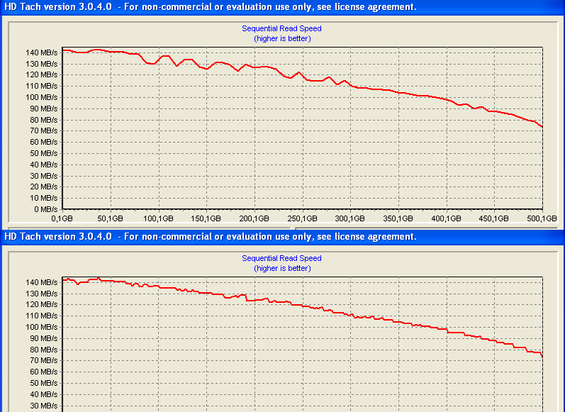

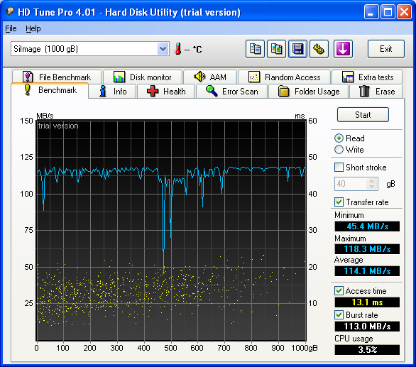

Ma öcsém és én egész nap teszteltük az új Samukat az ő RAID kártyájával és anélkül (az Nvidia raid problémámra a mai napig nincs magyarázat senkitől).
Érdekes eredményeket kaptunk, szeretném a segitségeteket kérni.
A méréseket Everest HDD Benchamark, HD Tune Pro és HD Tach programokkal végeztük és tulajdonképpen arra jutottunk hogy a RAID kártya nem hogy alig hoz jobb eredményt a független Spinpointoktól de van olyan rész ahol csúnyán alul is marad.
Minden esetben friss XP került telepitésre a RAIDekre, kivétel a régi RAIDem. A mérések nem mutattak eltérést a chipset driver telepitése előtt és után ezért random választottam képeket a tesztekről a két állapot között.A két merevlemez független SATA merevlemezként
HD Tune - első Samsung
HD Tune - második Samsung
Everest Read Test - mindkét drive
HD Tach - első HD]
HD Tach - második HDKét Samsung RAID-0 ban (64 KB-os stripe méret) AXAGO PCI-Express kártya - Sil3132 vezérlő
HD Tune
HD Tach - kisebb teszt
HD Tach nagyobb teszt
Everest Read TestÖsszehasonlitásképpen lefuttattam pár tesztet a régi(mostani) RAIDemről is ami már jópár éves:
2x Hitachi 160GBos T7K250es HD RAID-0ban (stripe méret 128KB) - Nvidia Nforce 4 Ultra vezérlőEverest Read Test
HD Tune
HD Tachés végül összehasonlitás a két mentett teszt fájlról: Nvidia vs SiImage (hitacik vs. samuk)
Öcsém is hasonló eredményeket kapott, ő úgy tesztelt hogy harmadik merevlemezen volt a régi rendszere és tudott igy write teszteket is csinálni a RAIDen. 64 és 128 KBos stripe méret ugyanolyan eredményeket hozott. Ahogy ment lefelé, úgy érte el a 150-152 MB/s-et de nála is ugyanaz a jelenség mint nálam : teljesen egyenes csik van a RAIDnél, valami teljesen lefojtja a teljesitményét.
Ha jól tudom akkor a PCI-Express jóval gyorsabb mintha PCI kártyát vettünk volna, mégis szerintem a busz sebessége a ludas ugyanis öcsém csinált további tesztet : kipróbálta alaplapi csatival és raid kártyán keresztül a sima HDkat.Az alaplapi csatolókkal 145 MB/s-mal kezd és folyamatosan csökken lefelé egy ives vonalban. A RAID kártyára kötött független merevlemezek pedig 125 MB/s-mal kezdenek és teljesen egyenes vonalat hoznak a vége felé pedig kezdenek ugyanúgy leesni, tehát a plusz teljesitmény az elején el van vágva ami igaz az összes tesztünkre. Szerintem a PCI-Express buszon nem fér át több kakaó (2.5GB/s-ot ir) akkor viszont milyen kártyát kéne venni hogyha a PCI sokkal lassabb? (szerintem)
Ezek szerint nekem nem éri meg megvenni a RAID kártyát (Burst tesztnél alig hozza a SATA 150 szintet). Mi az ami lefolytja a kártyán lévő RAID sebességét és hogy lehetne ennél jobb eredményeket elérni?
Tehát a kérdésem:
Érek e el jelentősebb sebességnövekedést ha megveszem ugyanezt a kártyát vagy pedig inkább esne a sebesség mert a Burst Speed ha megnézitek nagyon nagyon alacsony.Arra gondoltam hogy a két merevlemez, tegyük fel elsőn rendszer, másikon játékok hozhat jobb eredményeket mint ez a kártya(ami ugye egy szintet nem tud most túllépni) (+nem enne processzor-erőforrást amiben nem dúskálok most sem).
Mlacee
HD Tach - első HD]
HD Tune
HD Tune

Geller72
szsiasztok
adott 2 wd5000ys azaz raid edition vinyó 500 as.ha egy másik vinyóról bootolok(win7 régi jól működő rendszerem) akkor 140mb átlagot hoz a hd tune ez jó is és egyenletes a vonal is.ha viszont erre feltelepítek egy win7 et akkor tök recés lesz meg olyan 100-110 átlagot hoz.ez miért van???
remélem tudtok segíteniRAID mi? Milyen felállás?
brd
Egy mai CPU-nak nem tétel a RAID-del kapcsolatos adminisztrációs számítások elvégzése. Amikor egyszer ennek utánanéztem, úgy 1-2 éve, akkor a S-ATA, 4-8 portos, RAID5-6-ot tudó, valóban HW-es kártyákon voltak PII 300-500 MHz-es szintű CPU-k, 64-128 MB RAM társaságában.
Szpisti
Megnéztem, az Everest szerint a vinyó tesztek alatt (HD Tach) max 1-2%-os a CPU kihasználtság... Úgyhogy nálam ez nem tényező...
brd
Az adatok nem érdeklik (nem szól bele a mérés eredményébe) a nem filerendszer alapján történő méréseket, csak az, ha más is dolgoztatja közben az adott HDD-t. A HDTune nem file-okat hoz létre, hanem a HDD-t közvetlenül olvassa (v. írja, ha valaki azt akar tesztelni; persze ilyenkor a HDD-n lévő adat felülíródik), teljesen mindegy, hogy van-e rajta a filerendszer nyilvántartása alapján értékes adat, vagy nincs. Az SSD-n az elhasználódást megelőzni próbáló algoritmus esetleges gyengesége miatt befolyásol(hat)ja a sebességet a rajta lévő adatmennyiség.
radi8tor
szsiasztok
remélem tudtok segíteniAdatokkal teli HDD-nek csökken az átviteli sebessége. Ugyanez van SSD-nél is. A szálkásodás teljesen normális jelenség.
brd
szsiasztok
remélem tudtok segíteniVagy az AHCI drivert nem telepíted, vagy azért "csökken" a sebesség, mert a Win nem tud "nyugton maradni" (pláne a Vista/Win7), és folyamatosan forgalmaz az OS partícióján valamit a HDD-n, és emiatt ugye a mérés már nem tud olyan sebességgel futni, mint különálló HDD-vel.
