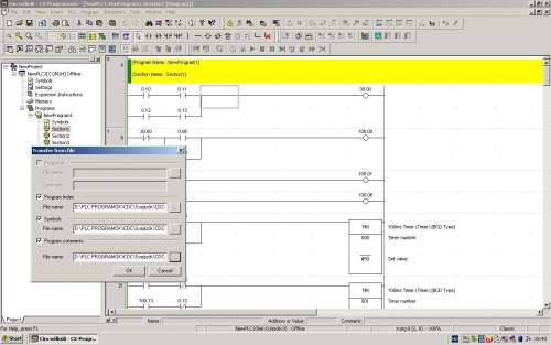

halo levelko !
copy-paste-vel át lehet másolni a forrásprogram szimbólumait a frissített programba.
ez persze akkor javasolt erősen, ha a forrásprogram és a frissített program ugyanazé a gépé vagy eszközé, mert akkor a ki és bemenetek , valamint a belső változók valószínűleg nem igazán változtak.
jó esetben a változás plusz módosításból , hozzáírásból, bővítésből, (akár törlésből) ered.gondolom amikor comparáltad a forrás progtramot a futóval,a DB-ket nem jelölted ki, mert azok folyamatosan változhatnak és eltérést mutat az eredmény.
de ha nem sok az eltérés külön ablakot nyitva vizuálisan is átnézheted , a különbőzőnek jelzett blokkokat, vagy network-öket,így az esetleges változásokat észlelheted, láthatod.
mikor azt mondod, hogy OMRON-nál behívod a forrás program szimbólumait , akkor gyakorlatilag ugyanazt teszed, hogy "bemásolod " a frissen letöltött programba a szimbólumokat.
pontosan ugyanaz a probléma is, hogy ha nem ugyanannakannak a gépnek vagy eszköznek a programja, akkor teljesen hasznavehetetlen lesz a szimbólumlista.OMRON-nál is kell komparálni, és eltérések esetén alaposan át kell gondolni, illetve ha lehetséges leellenőrizni.(hoppá...Szirty megelőzött....

Helló levelko!
Itt is megteheted. Megnyitod a symbol editort és exportálod a szimbólumokat. Aztán a másik projectben is megnyitod és importálod őket.
Vagy mindkettőt egyszerre megnyitod és copy-paste módszerrel átmásolod mindet.Ez azonban a DB blokkokban lévő szimbólumokat és a program blokkokban lévő lokális változóneveket nem támasztja fel, mert azok nem a szimbólum táblában vannak!
De az I/O-k, merkerek, és blokk nevek meglesznek. -

Hello!
Bocs, hogy nem voltam egyértelmű, de arra gondoltam, hogy van egy elmentett forrás project, amely tartalmazza a szimbólum neveket, de a PLC-ben lévő program nem mindenben egyezik meg ezzel.

halo w3dzz !
a kérdés jó lett volna pontosabban, mit szeretnél.
mindazonáltal a az alkalmazás(gyors gombbal : ctrl+shift+w ) egy monitor módot hoz létre.
a referencia aktív lesz,de a bemeneteket Neked kell izgatnod, és persze minden mást is. de működik minden, a memóriatáblázat, esetleges analóg csatornák konverziója, stb.
force-olni tudod ( force on, force off) a bemeneteket, kimeneteket, változókat, stb.
a memóriákat is online-ba tudod kapcsolni és értéket tudsz megadni, ami hatással lesz a programra.
ehhez a memóriatáblázatot meg kell nyitni és ott a monitor módot bekapcsolni.ha mást szeretnél ne felejtsd el a force-olt bitet force off-olni.
lehetőség van a force-olások feloldására, vagyis a bitnek az lesz az alapértéke.ez a menüben a "cancel" illetve a "cancel all forces".utóbbi esetben minden force feloldódik.FONTOS ! a cancel nem egyenlő a force off-al.tehát ha force on volt egy biten és az 1-ben van, Te utána cancel-t nyomsz rá, vagy cancel all forces-t ,akkor a bit megtartja a force on-olt értékét és 1-ben marad.
az lesz az alapértéke, amíg nem változtatsz rajta. ez fordítva is igaz, ha force off-oltál valamit , cancel esetén csak a force tényét törlöd, a bit marad 0 .figyelmet kell fordítani arra, hogy az adott bitnek minden blokkban ahol szerepel változik az értéke ha force-olod.
a beállítások elvesznek ha kilépsz a szimulátorból.
néhány CPU-t nem lehet szimulálni , mert kapcsolatot igényelnek, ezért lett volna jó, ha leírod konkrétan mit szeretnél, illetve valami problémába ütköztél-e.

w3dzz
Tudna valaki segíteni, hogy CX Programmerben, hogyan működik a szimulátor? Köszi!
