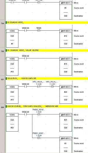

halo dodzylla !
nagyon optoved-esnek néz ki a hardver is meg a program is.lehet, hogy tévedek
persze.mindegy.
az automata üzem vagy a kézi üzem nem lehet "8" vagy "9".
meg "kéne lennie".
nyilvánvalóan azok bemenet címek : 000.08 -kézi üzem, és 000.09 - auto mód bemenet.Szirty arra gondol, és igaza van, hogy nem adtál információt a konkrét IO címekrol, és a
kívánt szekvenciáról sincs információ.a merkerek akármik lehetnek, de az IO címek fizikai
része a dolgonak.(ha tényleg optoved-es, akkor az öreg (most nem tudom milyen bácsi) biztos elmondta, hogy az
IO-k pontos ismerete és bekötése nélkül plc programot írni nem lehet.)annyit tudok segíteni, hogy ha egyébként a kézi és az automata szekvencia külön-külön
muködik akkor csak létre kell hozni egy kézi és egy auto merkert majd azokat betenni az
ágakba feltételként.(a két program részt egy programba kell tenni, de figyelni , hogy en legyen duplikáció)ahogy Szirty írta a kézi merker legyen feltétele a kézi üzemnek az auto merker leállítója a
kézi üzemnek és persze fordítva.(mivel itt az auto és a kézi mod két bemenet)
az auto merker legyen feltétele az auto üzemnek a kézi merker a bontója.vagyis egymásba
reteszelni a kimeneti biteket.a legjobb ha ezek után alaphelyzetet kell felvenni.illetve még azt kell megtenned, hogy a kézi módban lévő fizikai kimeneteket(
010.01,010.02,stb.) helyettesíted merkerekkel (bitekkel,pl: 210.0-le, 210.1-jobbra,210.2-
balra, stb.)és az autó mód végén található "kimenetek " networkben párhuzamosan megadod
feltételként fizikai kimeneteknek.
kimeneteket nem használunk fel ilyen egyszerü plc
programban egynél többször.ezzel kevés mósosítással, működhet a program.
az alábbi program részlet nem Omron, de a lényeget tükrözi, a szimbólum nevek omronos címek.
másra nincs szükség, mégegyszer mondom, ha egyébként a két szekvencia müködik .egy bit is elég lenne , de az omronos példában kettő van , ezért adtam meg kettőt.

Hi dodzylla!
Értem.
Az titok, hogy pontosan melyik be éd kimeneten mi van és hogy melyik lépésben, (M1, M2, M3, stb) milyen mozzanatot szeretnél végrehajtani a mellékelt programrészlet szerinti elképzelésed szerint?Vagy a linkelt program nem a te elképzeléseidet tükrözi?
dodzylla
Ne haragudj ,hogy rosszul írtam le. Még kezdő vagyok
Ez egy léptető progam, az történik ,hogy a fej kimegy balra, és elindul jobb felé, 50 mm enként leüt egyet, és ha kiér teljesen jobbra akkor újra kezdi, és megint balról jobbra leüt.
A folyamatokat ahoggy jelöltem a leírás alapján 200.01 jobb véghelyzet, 200.02 , 200,04 és így tovább a 3 as folyamat a teljes balra menetel.
a kimenet a 10.02 ahogy írtad
így is sokat segítettél , köszönöm, a rossz leírásért meg elnézést, nem rég kezdtem csak
nem teljesen vagyok még tiszta mindennel.Ezt az eszközt kell léptetnem,
Ezen keresztül, omron termék:
Mégegyszer köszi

Helló dodzylla!
Szerintem egy PLC program elkészítéséhez vagy módosításához az alábbi információkra van (minimum) szükség:
- Az összes felhasznált be és kimenet funkciójának leírása
- A feladat pontos leírására, amit a programnak végre kell hajtania
- Módosítás esetén a belső változók, timerek, számlálók, felhasznált memória címek stb, funkciójának leírásáraA két kép alapján amiket linkeltél ezeket részben ki lehet silabizálni, viszont én azt gondolom, hogy nem a válaszolónak kellene megküzdenie az információkért hogy a kérdést megfelelően tudja értelmezni és arra tudjon válaszolni, hanem a kérdezőnek.
Ha te ezt másképpen gondolod, akkor nem tudok (és nem is nagyon akarok) segíteni.
Így legfeljebb olyan fél információkkal szolgálhatok, amilyen fél információkkal te szolgáltál.A kézi és automata üzemmód "közösítése' azaz a megfelelő kimenetek kapcsolása az üzemmódtól függően végtelenül egyszerű:
Kell egy választási lehetőség ami leggyakrabban egy bemenet (ebben az esetben egy Kézi-Automata üzemmód kapcsoló). Ez a bemenet fogja eldönteni, hogy az adott kimeneteket melyik üzemmódhoz tartozó logikai eredmény stimulálja. Ez egyszerű párhuzamos kapcsolás ahol az üzemmód kiválasztó kapcsoló a párhuzamos ágak közül az egyikben normál (NO) a másikban fordított (NC) feltételként szerepel.A fentebb vázolt információhiányosságok miatt a mellékelt képeidből sem derül ki egyértelműen, hogy pl. a "Balra" funkcióval felvértezett fizikai kimenet címe 10.02 vagy 200.02. Emiatt a kérdésedre válaszolandó konkrét programpélda megalkotásától eltekintek.

Sziasztok! segítséget szeretnék kérni!
Omron gépen kell csinálnom egy PLC programot, létrásan elkészült egy kézi és egy automata vezérlés is, az lenne a feladat ,hogy a két programot össze kapcsoljam és választani lehessen melyik folyamat legyen aktív, ha valaki tudna segíteni megköszönném
a programokat syswinben csináltam. A programok lentebb láthatók képekben, ez egy léptető automata egyébként! A válaszokat előre is köszönöm.A folyamatokat így számoztam,
Pirosgomb (kikapcsolás) 000.0
Jobb véghelyzet N1
Bal véghelyzet N2
Zöldgomb 4
Jobbra keresztkapcsoló 5
Le keresztkapcsoló 6
Balra keresztkapcsoló 7Autóüzem 8
Kézi üzem 9
Alsó helyzet 10Az automata ágba 8 as kéne tenni a merkerekhez, a kézibe pedig 9 est, úgy kéne ,hogy váltani lehessen melyik folyamat legyen aktív, de nem tudom pontosan ,hogyan kéne összekapcsolnom őket.
AUTOMATA
KÉZI
Szirty

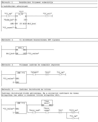

Szirty
Helló Onishi!
"Viszont beletettem próbaképp egy külön sort, hogy a léptetést egy másik bittel aktiválom"
A programodban ugyanazt a bitet több helyen is írod!
Használható ilyen megoldás nagy körültekintéssel, de az utoljára beleírt állapotot nyilvánvalóan elveszti ha a következő írás azt megváltoztatja!Itt pl. C1_up bitet a program írja a 3-as és a 4-es networkben is eltérő feltételek alapján.
Ezért a C1_up csak akkor lesz TRUE állapotban amikor a programvégrehajtás az 1-es networköt dolgozza fel ahol ennek a bitnek a számlálót kellene léptetni, ha a 4-es networkben lévő feltételek teljesülnek. tehát a számlálós csak akkor léphet ha 1 van benne.
Mivel a C1_up bit szempontjából teljesen közömbös hogy a 3-as netwörkben mi történik, mert a négyes mindenképpen felülírja C1_up állapotát, ugyanis a -(P)- nem csak akkor ír az utána lévő bitbe ha a P előtti feltételsor éppen felfutó élen megy át, hanem MINDIG! -

Onishi
A segítségeteket szeretném kérni egy számlálós probléma megoldásához.
Egy olyan programon dolgozom, amely bizonyos folyamatokat hajt végre sorrendben. Ehhez számlálót használok. Az egyes folyamatok feltétele a számláló aktuális értéke.
Tehát, ha pl. a számláló értéke nulla és teljesül egy bizonyos feltétel, akkor a számlálót növelje 1-el. Ekkor már a számláló értéke 1 és ha szintén teljesül egy másik feltétel, akkor szintén növeli a számláló értékét, és így tovább. 7 lépéses folyamatról van szó és nagyon praktikus lenne számlálóval megoldani a dolgot.
A probléma az, hogy nem akarja a számláló magát léptetni, mivel önmaga a feltétele és 1 ciklusban hajtódik végre.
Hogyan tudnám áthidalni ezt a problémát a legegyszerűbben? Nem bírok rájönni. Az alábbi képen látható egy részlete a programnak:
