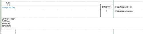

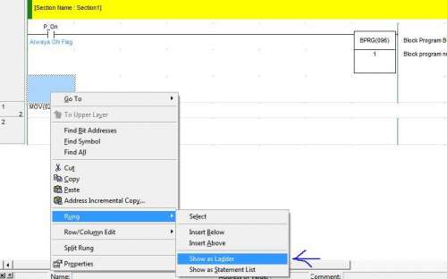

Nem, Omronnál azért egy kicsit másként működik. Alapvetően Omronnál nem beállítható, hanem a H terület szolgál adatmegőrző területként, illetve a D terület, ami megőrzi a tartalmát, de az mindig.Én úgy gondolom, hogy az Omron és a Siemens PLC nagyban eltér egymástól. Minimum a memóriacímzésben, hiszen míg az omronnak Wordos a memóriaszerkezete, addig a Siemensnek bájtos. A legértékesebb címben is eltérnek. Míg az Omronnál a felső bájt az értékesebb, addig Siemensnél az alsó. Amíg siemensnél az egyes funkcióknak, mint kommunikáció, stb függvények vannak, addig Omronnál a megfelelő címekre kell a megfelelő értékeket beírnod.
Nyilván, mivel mindkettő PLC, ezért vonatkoznak rájuk bizonyos szabványok, amelyeket a gyártóknak be kell tartani, ezért nagyban egyeznek, de azért sok az egyedi vonás. Ha valaki tud PLCt programozni, akkor tudja mindegyik PLCt programozni. Kérdés, hogy mennyi idejébe telik, mire az adott gyártó saját tulajdonságait megszokja.

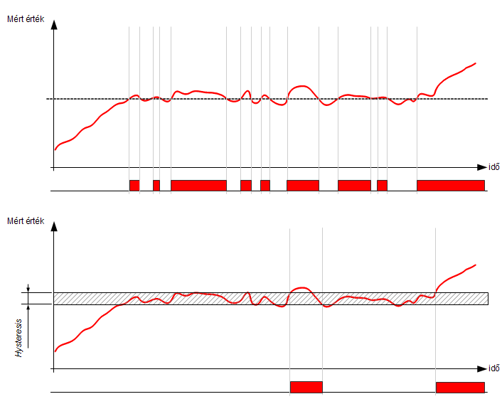

"Első megoldásomban a bit resetelése előtt figyeltem, hogy tényleg csökkenő tendenciát mutat-e az integer. De szükséges ez? Mert 1200 felett mindig 1 a bit értéke, 1080 alatt pedig mindig 0."
Nem kell figyelni hogy a az érték milyen tendenciát mutat. Egyszerűen be kell kapcsolni (SET) a hiszterézistartomány teteje fölött és ki kell kapcsolni a hiszterézistartomány alja alatt.
A hiszterézistartományon belül pedig nem bántjuk. Ha be van kapcsolva bekapcsolva marad, ha ki van kapcsolva kikapcsolva marad mindaddig amíg ezen a tartományon kívül nem kerül."2. eset: mondjuk rögvest az érték 1195-ről indul, és csökken, akkor a bitnek 0 -nak kell lennie?"
Nem. Mivel 1195 a hiszterézistartományon belül van a bithez nem nyúlunk.
Az egész történet lényege két összehasonlítás és egy RS tároló. Az egyik összehasonlítás a SET a másik a RESET ágban. :-)Hogy mire jó?
Képzelj el egy szint mérést. A szintet mérjük. Ha egy adott szint alá csökken a szint, elkezdjük tölteni úgy, hogy bekapcsolunk egy szivattyút. Ha a szint elég nagy, kikapcsoljuk.
Ezt egyetlen összehasonlítással is megoldhatjuk (tehát hiszterézis nélkül) hogy ha a szint 60%-nál kisebb akkor szivattyú start, ha egyenlő vagy nagyobb, akkor szivattyú stop.
Ezzel két baj biztosan lesz.1. A szint lassan csökkenve felülről közelít a 60%-hoz 60.2%...60.1% stb. Analóg mérés soha nem stabil. mindig billeg ide-oda legalább egy bitet, de inkább többet. Tudod mi fog történni, amikor a szint elkezd 59.99-60.01 között mérni...
2. Amikor töltés közben az emelkedő szint kezdi megközelíteni a kikapcsolási 60%-ot és lötyög :-)Mind a két dolog következménye az, hogy a szivattyút túl gyakran és véletlenszerűen ki-be kapcsolgatja.
Ettől függetlenül is túl gyakran kapcsolgatná.A gyakorlatban még a legegyszerűbb szobatermosztátnak is van hiszterézise, vagy éppen a festő kompresszor nyomáskapcsolójának

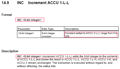

Helló Pifu!
Ott rontottad el, hogy az INC utasítást használod egy integer növeléséhez és nem olvastad el hogyan működik az INC:
Az ugyanis csak 8 bittel (byte) dolgozik és 255-ig számlálhatsz vele (utána túlcsordul és nullától újrakezdi).
Ezért azt javaslom, hogy az alábbi utasítások helyett:
L #Inout
INC 1
T #InoutEzeket használd:
L #Inout
+ 1
T #InoutA + 1 is inkrementál, de 16 vagy 32 biten!

Igen, STL a Siemens S5-S7 esetében a PLC "assembly-je" avagy az alacsony szintű nyelve. Minden magasabb szintű nyelv erre fordul le. Ez azonban nem indokolja azt, hogy mindent STL-ben írj, de indokolja azt, hogy az STL-t megismerd!
Bizonyos feladatok létrában vagy FBD-ben sokkal jobban átláthatók, sokkal gyorsabban megy vele a munka és hatékonyan lehet hibát keresni.
Konkrétan a sok logikai feltételt tartalmazó összefüggésekhez kiváló (erre való).Ugyanakkor más feladatra, mint pl. számítások végzése, adatok kezelése sokszor jobb az STL vagy más, magas szintű nyelv (pl. az SCL). Ezeket is meg lehet csinálni létrában, de ott meg ez lesz nehézkes és nehezen átlátható.
Az STL/LAD illetve STL/FBD nyelveket egy blokkon belül is váltogathatod. (TIA portálnál már nem).
"Mondjuk letöltök a PLC-ről egy programot, amit valaha ladderban írtak, azt minden esetben vissza lehet alakítani?"
Ha létrában írták és nem pancsoltak bele STL-ben akkor ezt meg tudod jeleníteni létrában. Ám az STL-ben készült blokkokat nem, vagy csak ritkán lehet létrában megjeleníteni (aez attól függ hogyan írták meg).
