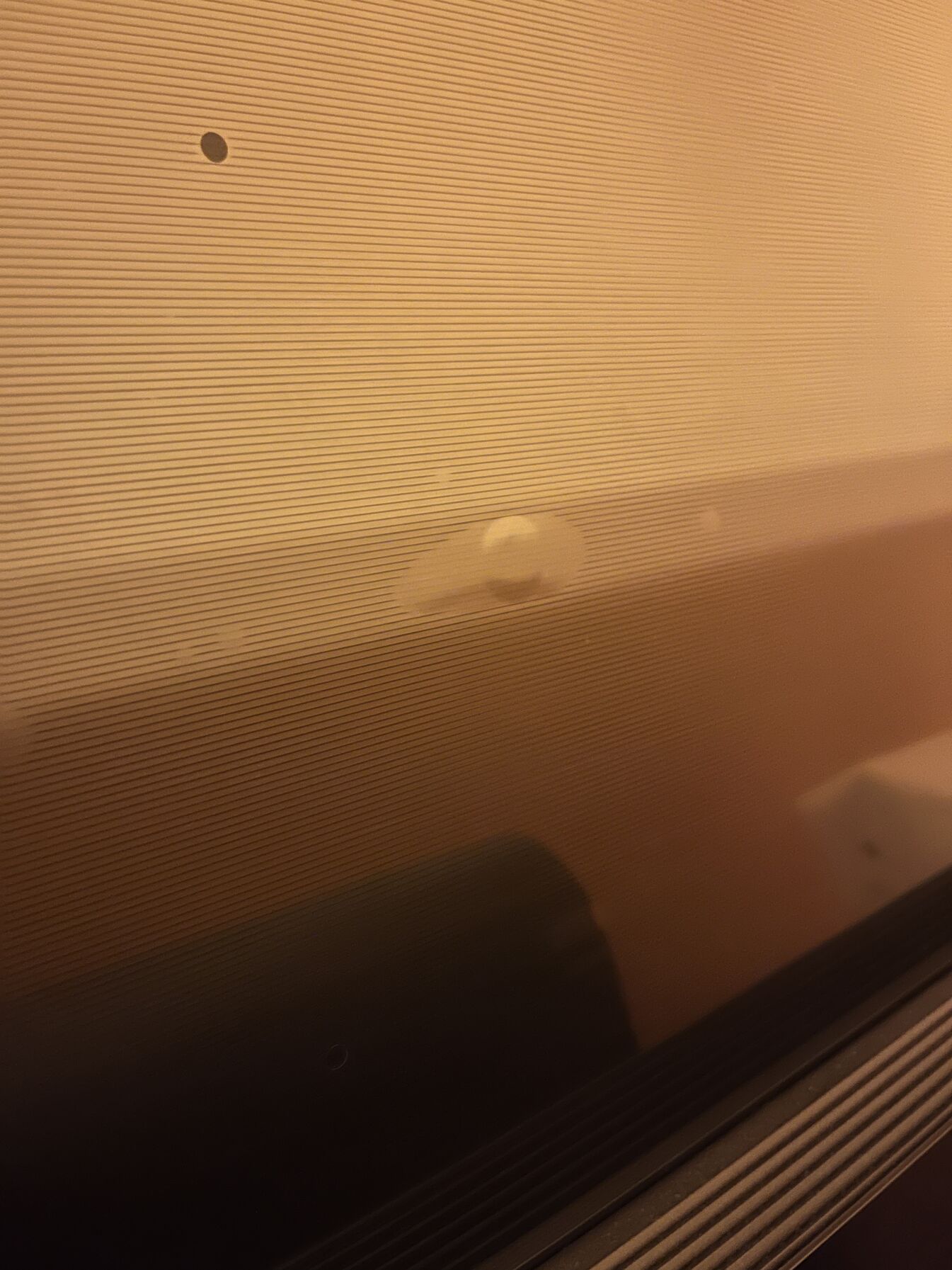

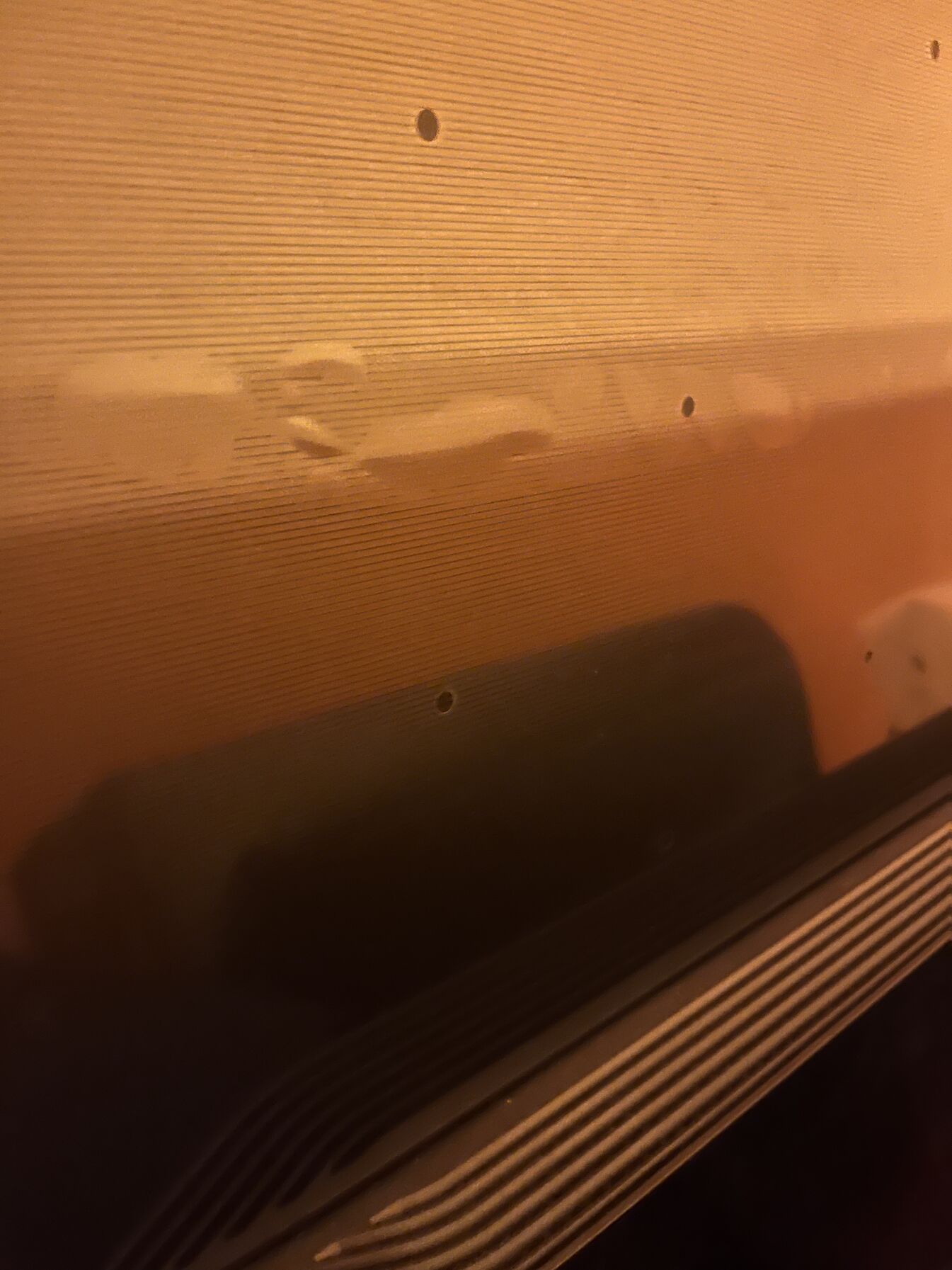

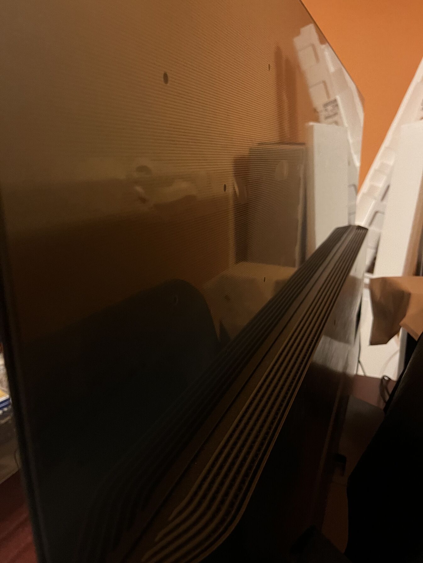

danpress87
#76768
Köszi a képeket, most ugrott be hogy az itthoni CX-en is rajta maradt a fólia hátul!
Levedtem.
Alig múlt el hogy egy éve használjuk, 3 hónaposan vettem használtan, az első tulaj is elfelejthette leszedni. -

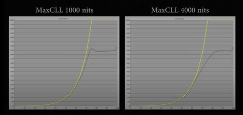

Vhiktor
powerup2
#76787
Kalibrálás idejére gondoltam, nem használat közben.
Egyébként meg aki referenicához közel álló képet szeretne az kikapcsolja a tone mappinget, igaz ilyenkor eltünnek a világos részletek (de azok amúgy is összenyomva jelennek meg). Pl 1000 nitre masterelt filmek esetében sok haladó felhasználó tesz így.
Valamint a mastering monitorokon sincs tone mapping, így aki a referenciához legközelebbi képet keresi az sokszor kikapcsolja még úgy is, hogy részletek fognak elveszni.
1000 nites masterek esetén nem oylan ördögtől való dolog, 4000 nites masterek esetében már problémásabb.Egyéni ízlés kérdése, hogy minek az oltárán áldoz a néző, amíg a TV-k nem tudják legalább a masteringhez használt kijelzők paramétereit.

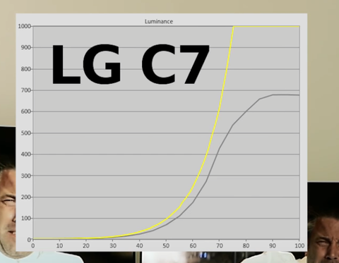

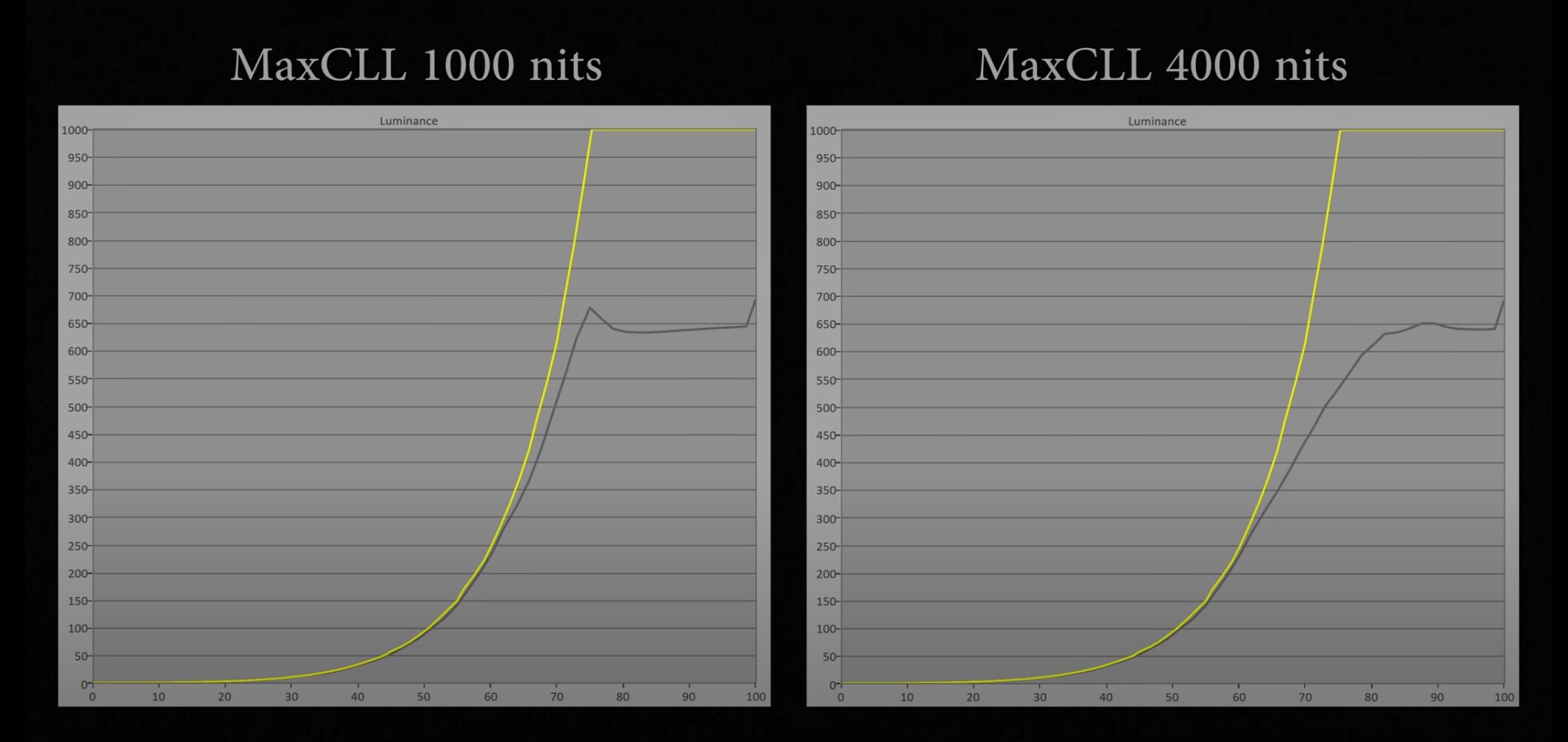

powerup2
#76777
Jövőhéten majd a mérések során szépen kiderül, hogy mi okozza, de ha az ami Vincent videójában van a C7-nél, akkor az nem black crush, hanem a tone mapping algoritmus, aminek következtében jóval sötétebb a kép mint amilyennek lennie kellene.
Ez a grafikonon gyönyörűen látszik is.
Nála Ben arca nem olyan sötét:
Amíg nem kalibrálom be addig lehet játszani ezzel a beállítással ami a képen szerepel.

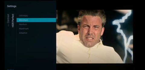

Mathiask
tasakos
#76765
A rendszer maga jó szerintem.
Nekem a HDR-el van képminőségi bajom. Konkrétan szerintem sötét. pl egy 30-40-es Oled fényerejű SDR-hez viszonyítva. Illetve van fényerő ha olyan a jelenet, de úgy általában a legtöbb filmnél sötétek az emberi arcok például. Amennyire én ha állítgatom, hogy elfogadható legyen, akkor a feketék bebuknak. De én ugye nem értek hozzá simán lehet, hogy rossz felé próbálom kompenzálni a sötét arcokat. Lehet minden oled ilyen, nincs összehasonlítási alapom. Vagy én vagyok elkalibrálva és a filmkészítők ilyennek tervezték.
De ha minden jól megy jövő héten lesz kalibráció, szóval lehet onnantól jó lesz.
Kicsit olyan mint itt Ben Affleck arca a középső képen. Azért nem ennyire, de hasonló a jelenség. Egyszerűen néhány filmnél nem hihető, hogy az adott jelenet fényviszonyainál(pl nappal az utcán, vagy kivilágított szobában) az arc ilyen sötét legyen. -

danpress87
#76768
Az a fólia, nem lett leszedve...
powerup2
danpress87
#76768
Nem szedted le a fóliát .....
blakey
danpress87
#76768
Nem maradt rajta a fólia?

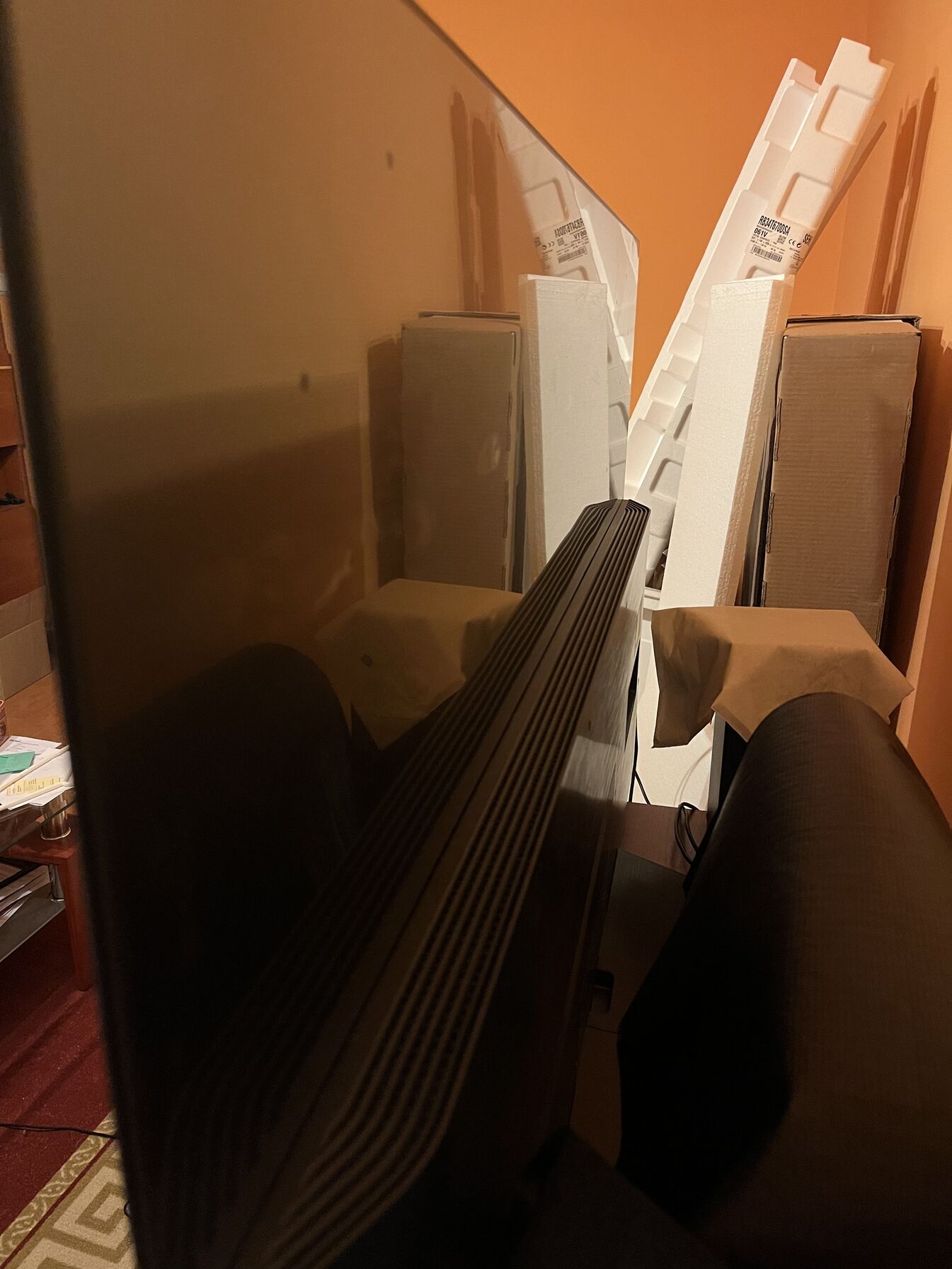

danpress87
Most néztem meg éppen a C1-es tv hátoldalát és ezt látom rajta. Valaki tudja esetleg ez mi lehet?
Még egy éves sincs a tv. Vigyázok rá. Rendeltetés szerűen használom stb.
Olyan mintha az ember lefestett volna valamit ami most puposodik...
Előre is köszönöm a segítséget . [kép] [kép] [kép] [kép] -
