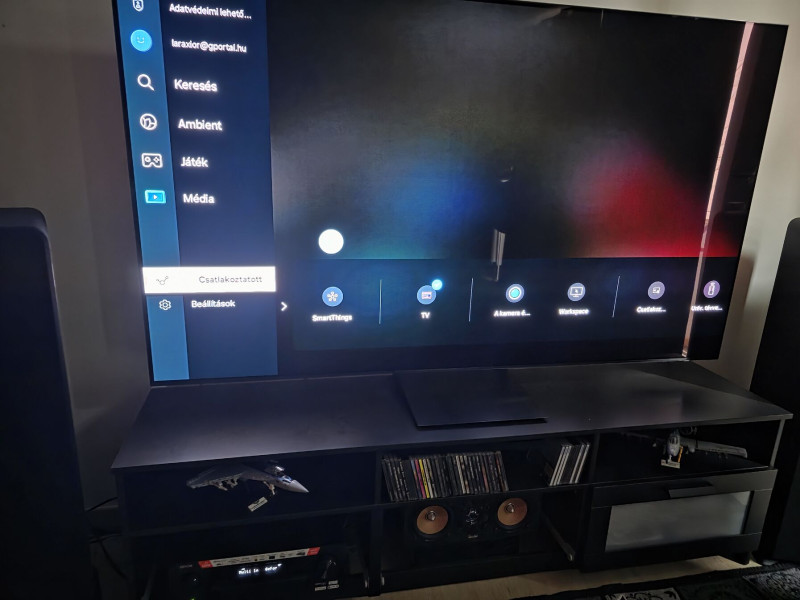

alaves
#109872
Az a gond, hogy a TV nem találja a komplett erősítős vonalat. Hol megjelenik, hol nem. Most épp az van ami volt régebben, hogy nem találja, hiába állítom át a Windowsban a másodlagos kijelzőt akarom, a TVn nem jelenik meg semmi a listában.
A smart things a TV és utána kellene jönnie a Denonnak. (Megnéztem, jelenleg nincsen net az erősítőn. )
Szóval a TVvel van valami. De megoldást nem találtam rá. Már jóideje nem is keresem, úgysincsen kábel TV-m. Persze jó lenne ha működne minden flottul...
Most megint fogalmam sincsen mikor fog előugrani, ergo mikor használhatom a TV-t monitorként, mikor tudok filmet nézni

alaves
#109868
Hmmm, érdekes, szóval, ha leszedem az erősítőt mondjuk a wifiről (már azóta új routerem van, új jelszóval ,ergo tuti nem csatlakozik) akkor elképzelhető a probléma orvoslása?
Természetesen minden hdmivel van összekötve. Amikor ment, akkor tudott mindent, amit kell, illetve monitorként tudja is. De amúgyis végigpróbálgattam millió hdmi kábellel, szóval az ki van zárva. -

Laraxior
#109858
Sajnálom, hogy nem sikerült eddig megoldanod a problémát. Ha lenne AVR-em részletesen leírnám minden eszköz összekötését és beállítását, ennek híján javaslom:
- fw 2020.2-re frissíteni, majd pl. ezeket átolvasni: [link] , [link] , [link]A fotód alapján, olyan mintha DLNA-n keresztül látná a TV a Denon-t (mindkét eszköz wifi hálóban), attól még lehet, hogy HDMI-n is össze van kötve.
DLNA csatl. eszk. vezérlő felület:
