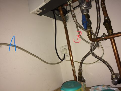

Degeczi
Mérd le a távolságot a fal túloldalán, az "A" sztem vmi egészen máshoz elvezetett táp, a kazánhoz valszeg nincs köze, ahhoz csak a "B" drót tartozik. Az itt egyszerűen a keringetőszivattyú áramkörének megszakítása (ezért mérsz fázist rajta, mert 230V-al működik a szivattyú) - kb. mint egy villanykapcsoló. Ha be van kapcsolva (mert hideg van) beindul a szivattyú és begyújt a kazán, melegíti a vizet. Ha már meleg van, a termosztát megszakítja az áramkört: leáll a szivattyú, leáll a vízmelegítés is.
A kazán persze, h nem innen kapja az áramellátást, persze, h be van dugva a konnektorba. -
Ez a rendszer egészen a közelmúltig dominált a kazánvezérlésben.
Mivel a kazán elektromos rendszerét a 230-as hálózat táplálja, a felesleges cifrázás elkerülése végett ezt a feszültséget szakítja meg, illetve zárja a termosztát. Magyarán: a termosztát egy kutya közönséges 230 voltos villanykapcsoló, a kazán akkor megy, ha zárva van ez az áramkör.

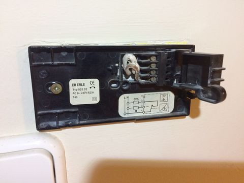

pomk
Leszereltem a termosztátot. A következő kép fogadott:
Megnéztem fázis keresővel, a felső, kék vezetékben van feszültség.
Ez után megnéztem a kazánt is mégegyszer, alaposabban.Van ötlet, hogy hogy működik ez az egész “rendszer”.
Mintha “A” vezeték menne termosztáthoz, a “B” pedig vissza a kazánhoz? De van egy külön vezetéke is a kazánnak, ami be van dugva a konnektorba.
A kivitelezés minőséget hagyjuk.A lakással együtt így kaptuk.
