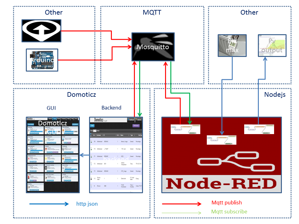

Azt meg tudom oldani hogy a Nodék MQTT-n küldik az adatot (sajat magam kis progijával. és a Domoticz pedig halgatja az adott "topicokat" . Mert láttam benne egy olyat hogy MQTT client Getway...
Vagy ne ragaszkodjak olyan görcsösen a sajat progihoz a Nodékra? és fogadjam el ha Domoticz ot akarok használni akkor ESPEasy??
Vagy van mod rá hogy MQTT n fogadja az adatokat? -

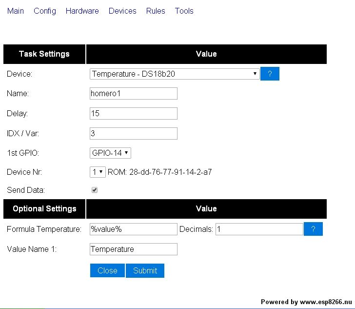

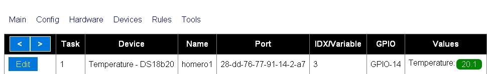

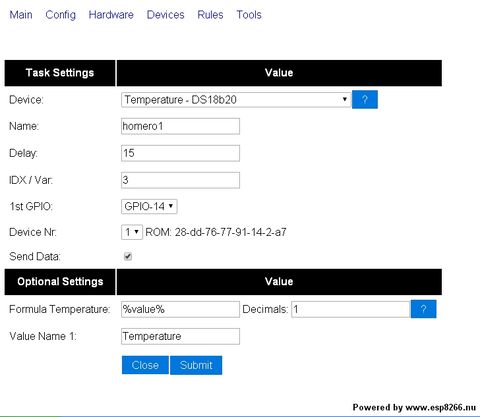

csendes újonc
Köszönöm, de mintha nem is lenne ez a szabály.
Amint bekapcsolom az eszközt, küldi az adatokat. Ha kiveszem send data pipát, akkor nem küldi akkor sem, amikorra a szabály van időzítve.
Szóval nem értem mi lehet, valahol még kell neki beállítás?Azt a két oldalt órákig bújtam, de nem jöttem rá, hogy mi a formula.
