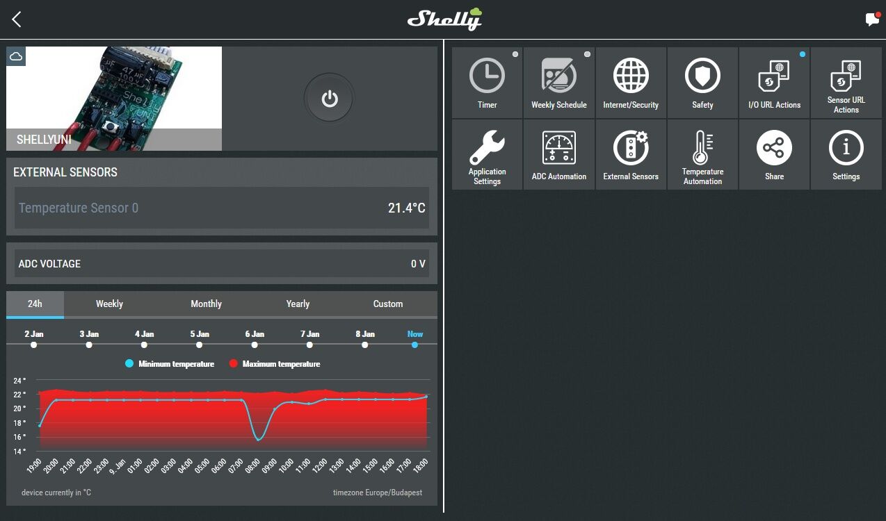

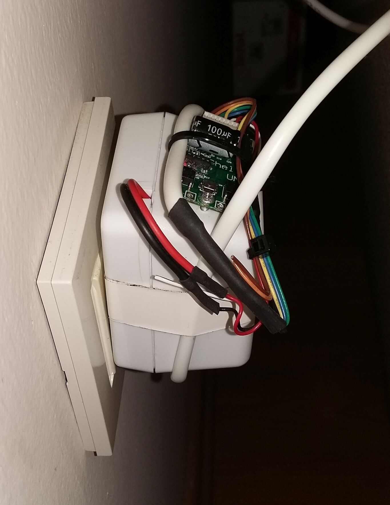

Ha barátod a forrasztópáka és a barkácsolás akkor Shelly Uni + DHT22 hő/pára-szenzorral, ha nem csatolod fel a Shelly felhőre akkor csak leolvasni tudod a pillanatnyi értéket, de ha van felhő akkor van egy kis statisztika ( [kép] ) is, igaz csak óránkénti maximum és minimum értékekkel. Akkuról, elemről nem működik, mert brutál a fogyasztása, de mivel 12 V-ról megy egy dugasztápról elmegy, vagy bele lehet építeni kis dobozkába egy kis AC/DC átalakítóval, az érzékelőt meg ki lehet vezetni oda ahol mérni akarsz.
Nekem kazánt vezérel próba jelleggel egy ideje, csak rátaknyoltam egy dugasztápra meg raktam rá egy DS18B20 hőszenzort.
