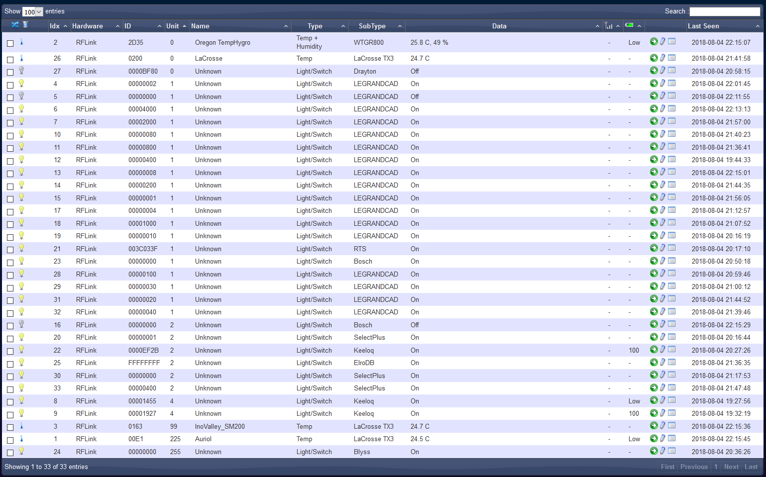

Beüzemeltem ma egy RFLink Gatewayt és lenne pár kérdésem a működésével kapcsolatban.
Nincs semmilyen eszközöm, amivel használni tudnám, jobban mondva a kapu távirányítóját szerettem volna rá felprogramozni, de problémákba ütköztem.
1. Először is Domoticzban az eszközök között megjelent sok-sok minden:
Ez most ahány ID, annyi eszköz, vagy ahány Unit, annyi eszköz? Ezeket tudnám is kapcsolni? Ha igen, akkor mi a garancia arra, hogy az én okos cuccaimat nem fogja más állítgatni?
2. Fogalmam nincs, hogy a rádió transmitter része (WL102) működik-e. Valahogyan ezt le lehet tesztelni? Mondjuk küldök egy jelet, amit a vevővel fogadok?
3. Ezzel a kapunyitóval szerettem volna összehangolni, azonban hiába próbálnám tanítani RFLinkLoader alól, valamiért nem látja az RF csomagokat.
4. Ha beszerzek néhány Kerui ajtónyitás illetve mozgásérzékelőt, akkor azoknak az állapotát bárki láthatja, ha neki is van egy ilyen Gateway-e, vagy valahogyan ezek az eszközök rejthetőek, a kommunikáció titkosítható?

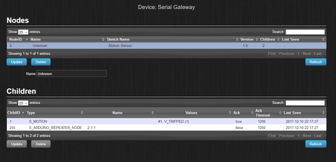

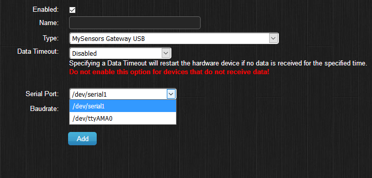

Elakadtam, de nagyon.
Raspberry Pi 3 Domoticz-al, hozzá csatlakoztatva USB-n egy serial gateway.
Domoticzban látom is /dev/ttyUSB0 alatt, viszont hogy a viharba csatlakoznak ehhez a szenzorok, illetve node-ok? Építettem egy különálló mozgásérzékelő szenzort. Pro mini + NRF2401 + mozgásérzékelő. Sketch-et feltöltöttem, hogy kerül ez be Domoticz alá? -
