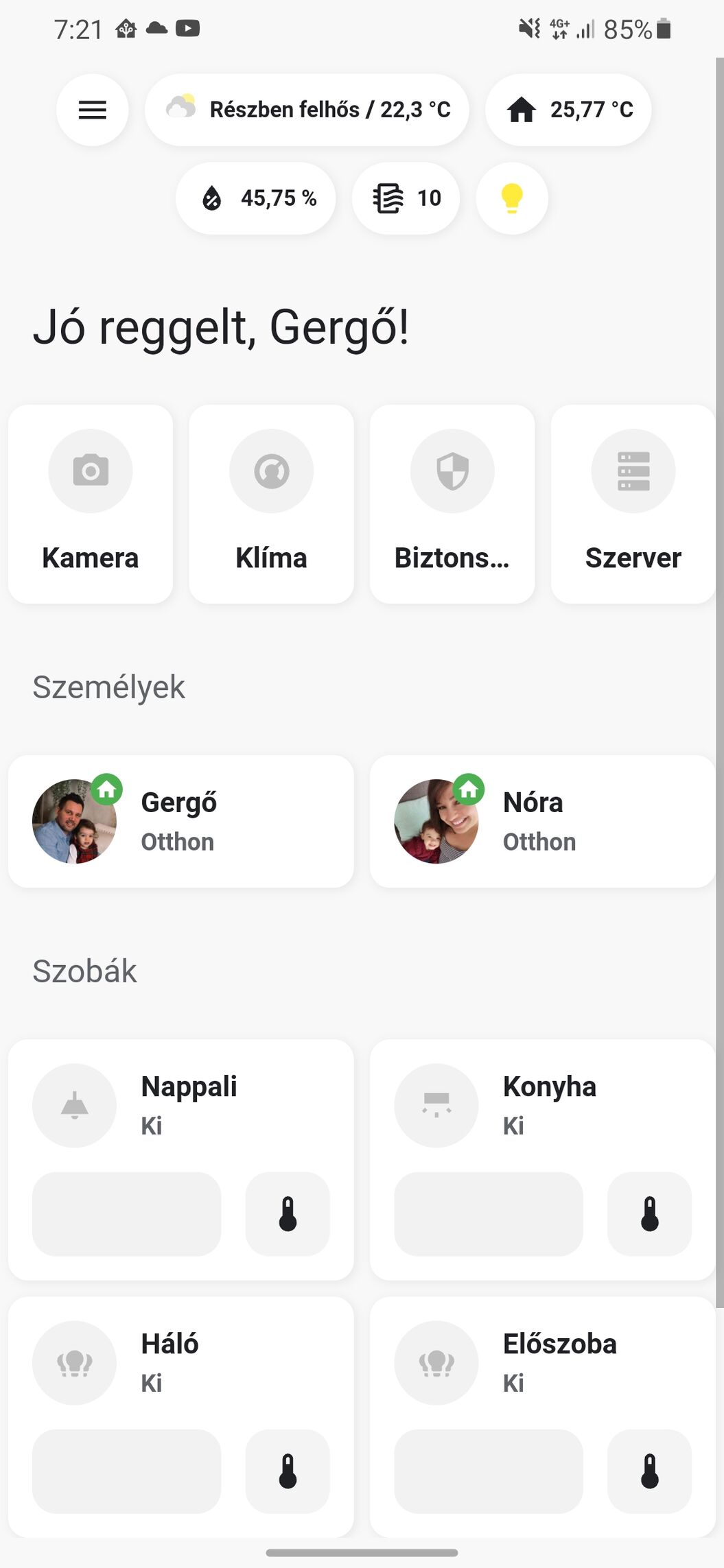

én a saját mushroom dashboardomat irdatlan mennyiségű template carddal töltöttem fel
egyébként aki fogékony a yaml-re, a mushroom a minimalist ui alapján készült

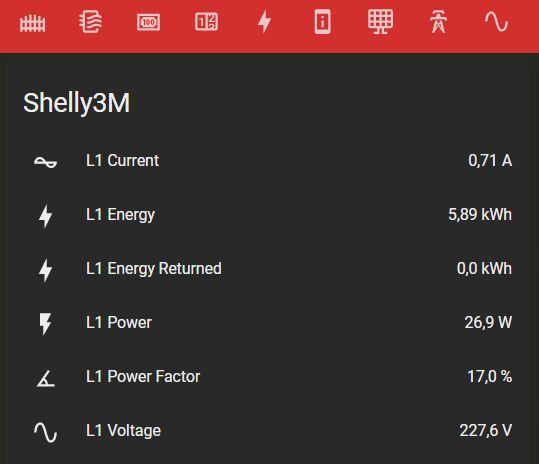

amit wattban ír, az wattos fogyasztás.
én a shelly 3em-et egy időre ugyanoda kötöttem, ahova a solaredge inverter modbus mérője van.
pár watt különbség volt csak köztük, úgyhogy én megbízom bennüka képen egy shelly 3em értékei láthatók.
ahogy az előbb írtam a számításokat, ez alapján is kijön.
tehát amit wattban mutat, az annyival tekeri a villanyórát -
mindegyik tud, legalábbis, amivel én találkoztam.
shellyk, sonoffok.
mivel a meddő teljesítményt lakossági fogyasztóknál nem nézik, meg kell tudni állapítani a 'wattos' teljesítményt.
az egyenáramnál ismert u*i, az váltakozóáramnál az ún. "látszólagos" teljesítmény, mértékegysége: VA.
az ohmos terhelés, az u*i*cosfi (ez a teljesítménytényző), mértékegysége: W
a meddő terhelés, az VAr (voltamper-reaktív), ami gyk csak a vezetéket melegíti.
ezeket vektorosan lehet ábrázolni egymáshoz képest, tulajdonképpen pitagorasz tétellel számítható.
a VA az átfogó, a két másik a két befogó. -

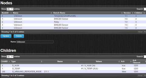

Én is használok 433MHz-es rádió kapcsolatot MySensors protokollal, ami 2 irányú.
Amit én kerülnék, az a sima "távirányítós" üzem. Ami mint egy infra távirányító, kiad egy parancsot, amit "szétszór a szélben" és kész... Nem tudja, veszi-e valaki, illetve megtörténik-e a parancs feldolgozása.
Szóval, a 433MHz frekvenciát használó rádiós eszközök lehetnek okosak is és akár 2 irányú kapcsolatra képesek is.

Ahogy a mozgásérzékelős kódot beraktad, úgy rá is lehet kötni pl. hőmérőt a gw-re, én is használok így egy dht22-t, mivel úgyis a nappaliban van a pi, így az első hőmérő adott is.
A képen az első a serial gw, a többi rádiós, egy relé meg bme280-as hőmérők (de az igazából csak egy db.)
szerk: ja és ezzel egy időben a devices menüben kell keresni az új eszközöket, és az add gombbal hozzáadni hogy használja is a domoticz őket. (amíg nem addolod, addig inaktív mondhatni)
