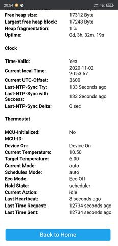

Degeczi
huliganboy #20322 üzenetére
Nem.
A régi típus kontrollere 2-vel szorozza az értéket, h ne legyen szükség tizedes számábrázolásra a kommunikációban. Vagyis 21 fok helyett 42-t ad át az ESP-nek, a custom fw ezért osztja le kettővel a kapott értéket (és használ tizedest a kijelzéshez, hiszen ha 41-et kap, akkor 20.5-et kell kiírnia)Az új típus azonban már nem csinál ilyen szorzást (hiszen úgysem fog átadni tizedes értékeket...) - amiről a lecserélt fw még nem tud, továbbra is kettővel oszt, így kapsz most ilyen 10.5-et a 21 helyett.
De miután föl lesz erre készítve (valahol egy kapcsoló a setup-ban, h "új fajta típusom van") már csak az egész értékeket fogod látni (ahogy most is az lenne a helyes, ha nem osztaná el) -

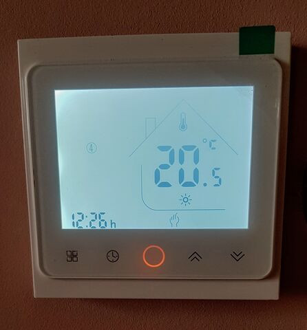

Degeczi
Beca. De érrdekes, h az oldalukon a gázkazánt vezérlő termosztátok alatt (heating / boiler) már nincs ott ez a BHT-002-GCLW típus, csak a kör alakú BHT-6000-esek: talán ez a magyarázat, h mással gyártatja a forgalmazó ("Moes"), mert népszerű, kelendő típus volt
Mindenképp hivatkozni kell arra, h a 0.5 fokonkénti vezérlés volt egy fő szempont a típus (és az eladó) kiválasztása mellett, mert egyébként akad jópár másik olyan, ami csak 1 fokonként állítható - és erre kiderül, h átverés a termékoldal, már nem igaz erre sem (pedig régebben még az volt) -
kano
Degeczi #20318 üzenetére
Nekem gyári fw-m van, de ez így egy kalap sz@rt sem ér. Kapcsolás is 1 fokonként van és így, ha 25 fok van a szobában 27-re kell állítani, hogy valóban kapcsoljon is. Hol van ennek a termosztátnak a gyári oldala?

Degeczi
huliganboy #20317 üzenetére
A webes felületet a korábbi típus miatt írta úgy fashberg, h tizedesjeggyel jelezze ki - de az alábbiak miatt az mindig .0 lesz, mert már csak egész számokat kap az új típus kontrollerétől
Reklamáld meg az eladónál, h a termékoldal tele van 0.5C említésével, ami az új típusra már nem igaz

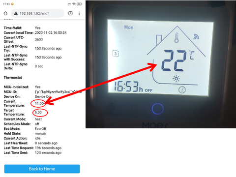

Degeczi
Degeczi #20313 üzenetére
És igen: itt mutatja példában, h a 23C fokot 0x2e, azaz 46-ként adja át a régi termosztát, tehát valóban egyszerűen kettővel szorozza az MCU.
Ez jó annyiból, h (mivel rákérdezett) Fashberg gyorsan ki fog hozni módosítást ami helyesen jelzi majd ki - de ettől még nem fog fél fokokat kezelni... és nyilván nem csak a beállítást butították egész fokokra, akkor valszeg a mérés-szabályozás is így történik, ami nagyobb hőingadozást is jelent

Degeczi
huliganboy #20312 üzenetére
Az ronda húzás (még átverésnek is beillik, amit érdemes lehet megreklamálni az eladónál), hiszen a termékoldal mindenhol tizedessel jelziSajnos nem valószínű, h configolható lenne, hiszen ez magyarázza, miért pont a fele látszik MQTT-n: nyilván hogy ne kelljen lebegőpontos számokkal dolgozni, és mivel úgyis csak fél fokokat tud kijelezni, a korább típus kontrollere valszeg egyszerűen kettővel szorzott értéket ad át az ESP felé, a custom fw is ezért oszthatja el kettővel...
De akkor ez a viselkedés jelzi, h fixen lebutították egész fokokra, mert ha csak opcionálisan rejtené el a tizedest, az a kommunikáción nem változtatna. -
kano
huliganboy #20309 üzenetére
Pont most élesztettem én is egy próba erejéig.
Éppen most akartam én is írni, hogy nekem is csak egész fokokat jelez ki, így ez jelenleg használhatatlan sajnos. Vagy valamilyen beállítás nem jó? -
