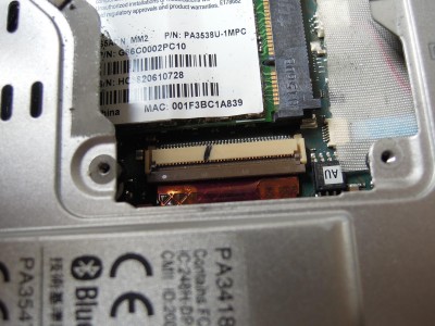

Gergő_
Valaki el tudná mondani hogyan kell feloldani a képen látható szalagkábelt?
erőltetni nem akartam, meg van ott egy fül talán azt kell húzni?Toshiba R500-am rakoncátlankodik sajnos. Van hogy csak a képernyő kapcsol ki és ezután felpörög venti ha nem kapcsolom ki a gépet, de a legújabb hogy a gépe kikapcsol, mintha egy pillanat alatt elvesztené az áramot. Pedig az akku is benne van. Néha képernyőcsíkozódásban jelenik meg a probléma, olyankor mintha elhalna a képernyő.
Gondoltam szétszedem mert hallottam hogy valami zörög benne, hátha az okoz valami rövidzárlatot, de a kábel miatt nem tudom levenni hátsó részt.
