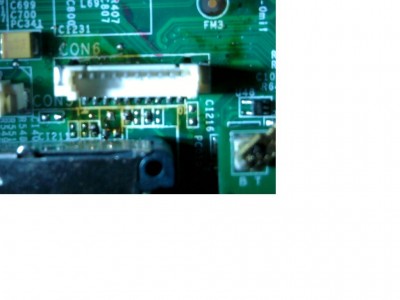

Valószínűleg az égés a webkameráé, mert már elég rég nem működik!
Viszont megnézem a kijelző burkolata alatt a dolgokat!Az lehet probléma, hogy a procin nem nagyon látok pasztát? Elképzelhető, hogy a túlmelegedés miatt nem indul el? Vagy az elején még nem kellene forrónak lennie?
nagypasztor
A kép alapján meg tudod állapítani, hogy az a kábel mié? Mert ha jól látom, a Wlan-kártya és a PCMCIA alatt helyezkedik el! CON5 és 6 van köré írva. Az a kábel ami bele illik, a kijelzőre vezet, és van mellette két vékony vezeték, ami szerintem a Wlan-é!
Ha esetleg kontakt spray-vel lefújom, lehet valami baja a lapnak? Mert akkor csak kiderülne, hogy kosz-e!

nagypasztor
a képen látható sárgás barnás folyást vettem észre a kijelző egyik csatlakozója körül. Bár nem tudom, hogy lehet-e köze hozzá, mert két csatlakozó is van a kijelzőn, és az egyik lehet, hogy antenna. Úgy néz ki, hogy ha ez, akkor nem a vga ment ki, hanem ez a csati éghetett! Tudjátok, hogy mitől lehet ilyen, ha nem borult rá semmi? Létezik, hogy az elemből folyt ki a sav, mert ott van mellette? Esetleg ötlet? Köszi
