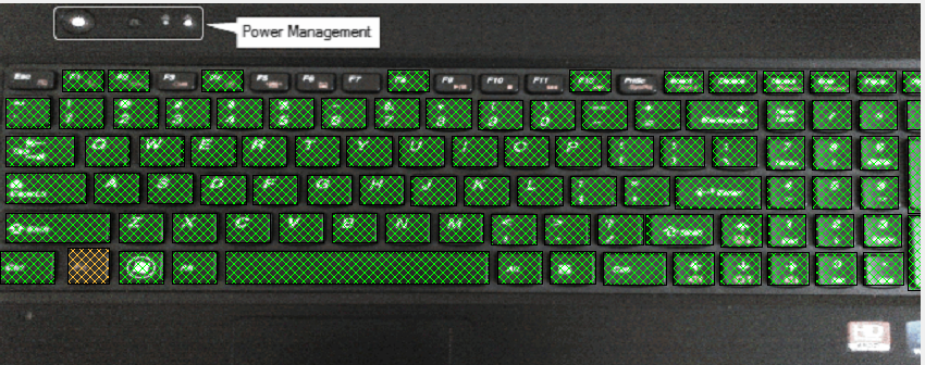

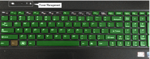

Sziasztok.Van egy acer aspire 5742zg laptopom.A problémám az,hogy nem tudom működésre bírni az Fn billentyű kombinációkat.(hang,fény,stb)
Újra tettem a Win7-t,minden drivert feltettem és nem működik.Van valakinek ötlete?Megköszönném... LaunchManager Application-t is feltettem,mégsem működik.
továbbá,nem működik az ,Esc,F3-F12-ig.Vagyis csak az F1 és az F2 működik.
Van valakinek ötlete? -
