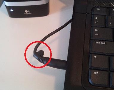

Rengeteg "véletlen" leállás után, végre rájöttem, hogy érintkezési hibás/megtört a kábel a laptopom csatlakozójánál. Ezt szervizben mennyiért javítják? Ami még inkább érdekelne: én hogyan tudnám megcsinálni otthon? Ha kókányul néz ki az sem zavar, csak megbízható legyen. Ki kéne vágni a hibás kábel szakaszt és újra "bekötni"? -
Ezért bátorkodom feltételezni, hogy ott valami szinkronidős probléma lesz.
A frissítés alatt arra gondoltam, hogy valami olyan elemet megadni aminek paraméterezhető a képfrissítési frekvenciája.Pl. a PnP monitor helyett; LCD panel, vagy UXGA monitor (ezt tuti be lehet állítani; mert én így próbáltam ki, hogy az Asus-omban 3D-s monitor van-e. 120 Hz-el megküldtem; be is zöldült minden rajta
Dead_slow #7877 üzenetére
Ember! Akkor szedd ki a kábelt és vidd be. Egy perc lefejteni az árnyékoló szigetelést róla és megkeresni a szakadt kábelt, ami valószínűleg még le is tettel valahol. Ha javítjátok ne a szakadásnál toldjátok, hanem vágjatok vissza pár centit mindkét irányba, és úgy toldjatok be, mert ahol elszakadt ott eléggé igénybe van véve. A szigetelést a forrasztásoknál ne feledjétek. Különben lesz büdös füst
