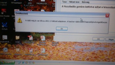

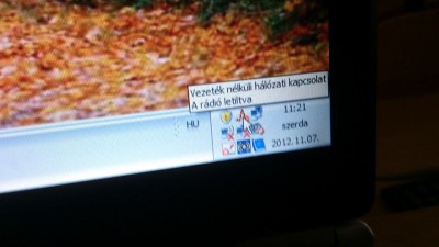

Visszatértem a wifi kínlódásból. A gép indul boot képernyővel. Megoldás az aksi kivétele volt és hálózatról indult rendesen, utána már aksival is.
BIOS-ba is be tudtam lépni, a wifi engedélyezése miatt, de ott gyakorlatilag semmi nincs. Tehát nem jutottam előbbre.Be kellene kapcsolnom a wifit az Olidata gépen, de nem megy. Mellékelek néhány képet, hátha sikerülne valamit kiokoskodni.
Itt egy hibaüzi:
Ez egy segédprogija a kártyának, amit megnyitva be lehet pipálni, hogy engedélyezem a rádió kapcsolatot, de ez is hibát üzen:
Milyen kapcsolóval engedélyezzem? Hiába nézek körül, alul a laptopon semmilyen kapcsolót nem találok. Fn és F1...F12 nem kapcsolja be. Szét kell szedni a gépet? Nem hinném.Ez pedig a gép alján a típusa:
Nagyon hálás lennék, ha valaki tudná hol, hogyan lehet bekapcsolni ezt a fránya wifit.

Köszi hogy megnézted, igen akkor valóban le van tiltva valahol az eszköz, tényleg: eszközkezelőben látod?
Kint van a wifi rádió signal ikon is (olyan piros csúcsos valami) Az nem lehet egy manager program (utility), ahol, abba belépve esetleg kapcsolható?
BIOS képernyő átugráson, gondolkozom, mert rég nem találkoztam ilyen jelenséggel....

Dell XPS #6407 üzenetére
Sajnos nem jelenik meg semmi, hiába nyomkodom. Esetleg a fényerő lett levéve? De akkor win alatt miért jó?
Nincs kapcsolatot ír ki, nem is találja meg a vez.nélküli hálót (másik laptop látja és megy is róla). (Kábelről is megy a net.) Kint van a wifi rádió signal ikon is (olyan piros csúcsos valami).

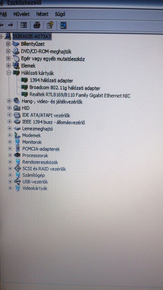

Van egy Olidata laptop, amivel nem jutok dűlőre és ebben kérném a segítséget.1. A gép bootoláskor nem jelenít meg semmit, fekete a képernyő, a windows xp már hibamentesen bejelentkezik és működik. Arra gondolok, hogy valaki véletlenül megnyomhatott valami bill. kombinációt, amivel kikapcsolta a boot képernyőt.
Mi lehet ez a kombináció?2. A wifit szeretném beizzítani, de ehhez be kellene lépni a BIOS-ba, hogy megnézzem nincs-e tiltva, mert win alatt tiltva van.
A billentyűzeten nem látom a wifi jelét így nem tudom ilyen módon bekapcsolni, végig nyomkodtam az fn+F1...F12-t, de semmi. Az ikonja kint van a systray-en csak piros x-szel.Hátha tudtok valami tippeket mondani.
A cucc:
Motherboard Model: Intel Alviso
Motherboard Chipset: Intel 915GM (Alviso-GM) + ICH6-M
BIOS Manufacturer: Insyde SoftwareBroadcom BCM4309 802.11b/g Wireless NIC
Device Name: Broadcom BCM4309 802.11b/g Wireless NIC
Original Device Name: Broadcom BCM4309 802.11b/g Wireless NIC
Device Class: Unknown Network AdapterKöszönöm!
