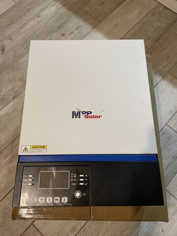

Lassan én is meg fogom rendelni az MK-t. Még várom visszajelzést zöldvillany-osoktól, hogy találtak-e jobb online UPS invertert ... de csodálkoznék.
Árba meg annyira verhetetlen, hogy 4-5 ilyen 5kW-os MPP invertert tudok venni egyetlen Victron 5kW-os inverter árából (ami nem is online UPS).
Gondoltam is rá, hogy kapásból kettőt rendeljek, legyen egy tartalék.

Én még mindig nem tudom UPS rendszernél mi van. De szerintem ők maguk se.Pylontech mindenképp támadd be gyártó. Akár árban is, de az tuti hogy supportban fényévekkel a kiskerek fölött vannak. Írd le nekik a rendszered.
Akkupakkom:
Cellák 3,2V - 280Ah - 16 (+1 tartalék) darab LiFePO4. Össz 14,3 kWh.
Mondtam, hogy egyszerű.
Busbar-okat amivel összekötöm adtak hozzá (vagy csinálok rézlemezből, még nem döntöttem el ... de lehet elég amit adtak is).
BMS-t vettem egy drágább fajtát. Meg cellák kezdeti top balanszhoz labortáp (eddig szerintem 800 ezer alatt vagyok)
Most jön majd még vásárolandó a jó vastag aksi kábelek (50-70mm2), gyűrű csatlakozók, hidraulikus prés hozzá.
Na meg a 70V 200A biztosíték/kapcsoló sem ártana. Neked is ajánlom !
Még csak olvadóbiztosítékból találtam megfelelőt ... keresem kapcsolósat is.
Na meg amibe teszem a cellákat (és el is bírja: doboz/szekrény). És az aksi ezzel kész is.Találtam végre céget (kis kft, de 10 éves), van tervező mérnökük (hogy tényleg ne tudjon ELMÜ semmibe se belekötni nálam).
