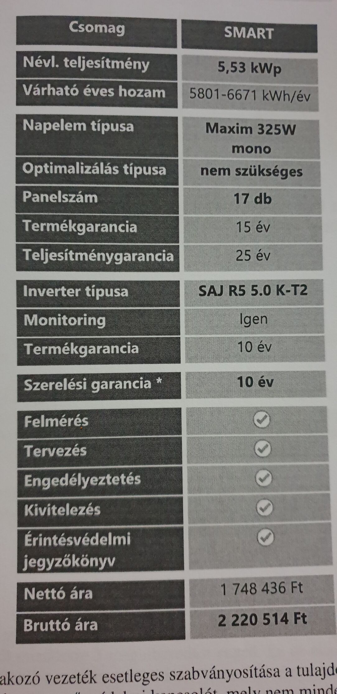

7Kwp
7Kwp-s rendszerre kértem ajánlatot.
Nem vagyok jártas az elektronikában így szükségem van hozzáértő felülvizsgálatra.
3x16A, és egy déli 12-13 paneles, valamint egy keleti (reggel részben árnyékos) 9 paneles 35-40°-os tetőfelület áll rendelkezésre.
Az alábbi ajánlatot kaptam:
SAJ R5 6K-T2 (6Kw) inverter 10 év gar.
DC max 1100V
nom. 600V
start 180V
min 150V
Max. DC Input Current [A] 12,522 db Seraphim 325Wp mono, PERC, Maxim cellasoroptis panel 15 év gar.
Open Circuit Voltage -Voc (V) 40,8
Short Circuit Current -Isc (A) 10,11
Maximum Power Voltage -Vmp (V) 33,2
Maximum Power Current -Imp (A) 9,79
Forgalmazói monitoring.Műszakilag jól összehangolt ez a rendszer?

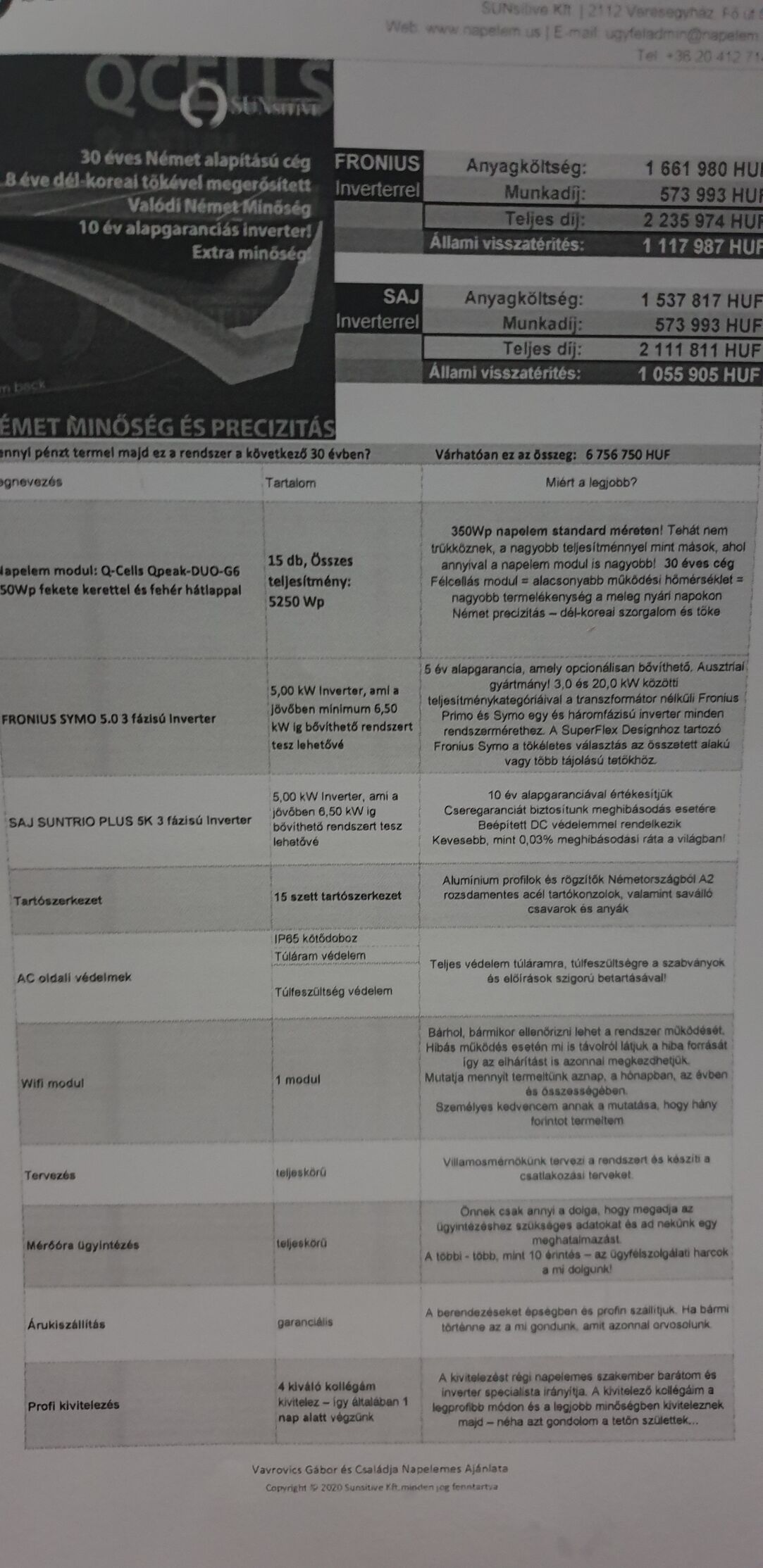

Indokolt-e a csúcskategóriás elemek alkalmazása?Az ára elég borsos 2,950 e FT, ezért megkérdeztem nem lehetne-e az árnyékmentes déli oldalra opti nélküli paneleket rakni.
Kicserélték tehát a déli 13 db optis panelt:
12 db Longi 370wp mono, PERC, félcellásra 12 év gar.
Open 40,9V
Short 11,52A
Mpow 34,4V
Max curr. 10,76AKlappol ez a csere a rendszer többi részéhez?
Hosszútávon is megmarad a mostani 114 e Ft-os árelőnye? -
