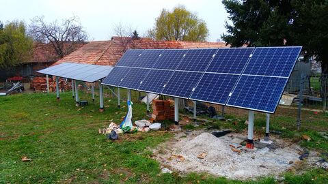

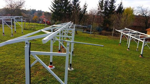

kardkovacsi
ginagina #10284 üzenetére
Ha ilyet csinálnál akkor automatára kell csinálni, valami léptető motor folyamatosan követi a nap délősszögét, úgy lehet vele igazán sokat hozni, és úgy van is értelme.
Azt ne kérdezd hol lehet ilyet szerezni, meg ugye ha támogatott ez a kWp árat elég rendesen megdobja de elvileg növeli a termelést. Sajnos nem tudom pontosan mennyivel, lehet Geresicsnek vannak adatai olyan telepítésről ahol van ilyen követő mechanika.
http://solarcellhungary.com/paru-napkoveto-rendszerek
itt van ilyen szerkezet, az egytengelyes lehet érdekes. -
kardkovacsi
julius75 #10286 üzenetére
Azért földi telepítésnél igen. Szomszéddal beszélgettem a múltkor amikor kiderült van egy napelem farmja
Mondta, hogy amikor csinálták az engedélyeztetést véletlenül beikszelte a napkövető mókát aki csinálta. Bár nem akartak napkövető szerkezetet de végül muszáj volt azt csinálniuk és kiszámolták, hogy így jobban megérte a plusz beruházás. Annyi, hogy nem minden irányba követi a napot, csak a dőlésszöget optimalizálja. -

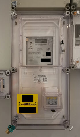

január
Szabványos Csatári szekrényünk van, de nincs rajta ablak mivel nem okos mérőnk van.
Ha megveszem az ablakos előlapot, az E.ON kicseréli amikor jönnek telepíteni az okos mérőt? -

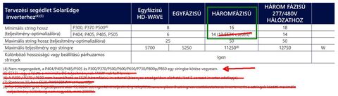

A hibás kommentet töröltem, helyesen tehát az alábbi az igaz:Egy ma délutáni privátban felmerült egy tök érdekes kérdés, és szerintem még nem volt róla szó itt a fórumon, ezért gondoltam megosztom Veletek!
A kérdés az, hogy SolarEdge esetén lehet-e keverni az optimalizálókat?
Nos, a válasz egyértelműen igen, de némi megkötéssel!
1.) Az optimalizálóknak egy sztringen azonos feszültségűeknek kell lenniük!
Pl: P300-P370-P500: 60V, P404-P405-P505-P650-P701-P730: 85V (csak hogy a pillanatnyilag kezem ügyébe akadó adatlapokat böngésszem).
2.) Egy inverterre lehet kötni vegyesen optimalizálókat, csak épp külön sztringre kell őket kötni.
Pl.: 1.sztring: 7xP300+6xP350+5xP500; 2.sztring:5xP404+6xP405+4xP650+5xP650, stb. -

Meglévő rendszerem egy 3 fázisú SE inverteren P300 optimalizálókkal 4. éve tökéletesen működik egy stringen. Miután az inverternek bőven van még kihasználatlan kapacitása, a 2. string bekötéséhez (most üres) szeretnék újabb paneleket telepíteni. (270W poly, találtam nagyon jó áron.)
Kérdésem: A kifutott P300 helyett milyen optimalizálót javasoltok, ill. hány db panel kéne a string "beindításához"?
Az üres tetőrész homogén, jól benapozott. Működne a SolarEdge jelenleg üres 2. stringje optimalizálók nélkül is? Egyáltalán életképes a gondolat?
Minden hasznos választ előre is köszönök! -

Sziasztok!A Solaredge SE4K háromfázisú inverter? Ha igen, mennyi a minimum panel/teljesítmény, ami kell neki, hogy működjön is?
