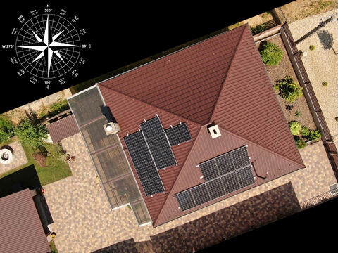

Nem hittem volna, hogy összejön a hónapban az ezres, de a végére ípphogy meglett
(7.47 kWp panel, három égtáj felé, mert a Kádár kockán csak így fért el) -

Azon gondolkodom épp, hogy mivel két égtájra néznek a panelek (8+8, nagyjából D és NY felé) nem-e lehetne keletnek is nyolcat (vagy akár csak hatot) felrakni. Tudom, csak két string van, de a nyugati (ami inkább nyugat-délnyugat) addig nem kap sok mindent, míg a keleti korán reggel kapná az áldást. Nyilván tudom, hogy nem fog +33%-ot hozni (főleg, mert kelet-északkelet) de egy reggeli boost jól esne a lelkemnek (no meg az elektromos autónak is). -

Nekem az 5,2-es rendszer is kb ennyit tud, ennyit jelent az eltérő tájolás (meg az esetleges árnyékok).

Két külön string. Ezer éves fűtési rendszer van, azt nem is tervezem megpiszkálni most, a jó öreg áramzabáló Hajdu bojlert fogom lecserélni egy ilyenre.

Akkor Maxim, szerintem. Nekem a déli oldalon ilyen bejövő vezeték van, plusz télen picit a szomszéd tető árnyékol, nyugati oldalon meg egy kémény van, ami napnyugta felé már dobhat egy kis árnyékot 1-2 leendő panelre. SE és Maxim között variáltam, az utóbbi olcsóbban jön ki (a panelenkénti monitorozás meg nem érdekel).
madgie
Geresics #10611 üzenetére
Nekem van az egyik tetőn ott egy cső, amin bejön az áramkábel, a másik tetőn egy kémény, az egyik reggel ad egy kis árnyékot, a másik késő délután, és mivel kádárkocka, így úgyis két tájolásra lesznek felpakolva a panelek. Erre Maxim árajánlatot kértem (jóval olcsóbb, mint az SE), mondjuk még a műszakisokkal nem beszéltem, de elküldtem nekik pontos tájolással a drónfotókat
