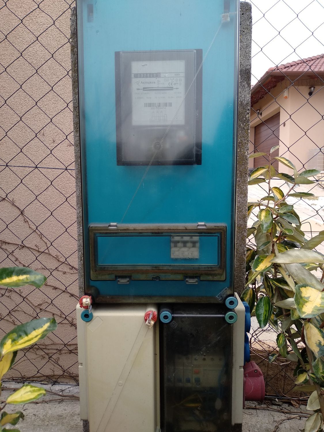

Ezt nekem is mondták itt-ott, hülyeség. Nekem is ilyen Hensel szekrényem van amúgy, felhívtam óracsere előtt az Elműt, azt mondták hogy nem kell ezzel foglalkozni, nekik jó úgy ahogy van. Végül azért vettem rá új fedelet (ugyanilyet mint a tiéd), csak mert 1x éves volt, és nagyon kiszívta már az UV. Ezt szó nélkül cserélték a kiérkező szerelők.
Egyébként mindennek ellenére én bánom már kicsit hogy nem ajtósat vettem, ha már vettem... A kapott órán van egy felhasználó interfész, amin keresztül valós időben lehet adatokat kinyerni. Ajtós előlap hiányában most nem férek hozzá, pedig nagyon szeretnék. Úgyhogy ezzel lehet hogy még lesz egy köröm. Egyelőre állásfoglalást kértem az Elmű-Hálózattól annak kapcsán hogy milyen feltételekkel használhatom (bár írják az oldalukon, de szeretnék személyes megerősítést kapni, nem akarok ebből bajt) , még nem válaszoltak, de pozitív válasz esetén szerintem én cseréltetem ajtósra.

Nálam azonnal megvásároltatták az ad-vesz óra felrakása előtt a műanyag előlapot, burkolatot, amelyen nyitható kis ajtó van. Emiatt később helyezték üzembe a rendszerem, nem beszélve a közel 40.000,-Ft plusz költségről, amibe került. Csökkentve ezzel is a napelem beruházás megtérülését!
ElMÜ terület szintén! -

Nekem az ELMŰ szerelő azt mondta, jobb is, hogy nincs ott ajtó csak a kismegszakítónál mert akkor azt is le kellene plombálnia.
Egy darab menü gomb van amúgy az órán ami neked semmilyen értelmes funkciót sem ad csak az ELMŰnek. legalábbis egy fázisos biztosan. 3 fázisos órán van legalább egy UTP amit fel tudnak programozni neked de ahhoz sem kell nyomkodnod semmit csak egy weboldalon az IP címen egy böngészőben tudod nézni az óraállásokat a belső hálózatról vele. -

tothbe
Nem, dehogy ez csak végre egy olyan és akkora szekrény amilyen kb minden két-három szintes családi házhoz kellene már tartozzon napjainkban. Nyugaton már ez az alap, sajnos itthon még új építésnél is ritkán kerül fel ilyen. Pedig ebben minden egyből látható és mindennek van helye. És ha a ház csövezése is hasonlóan lett megcsinálva akkor itt sosem gond egy újabb fogyasztó bárhol a házban. Csak egy ahhoz méretes kismegszakitó, kábel és már lehet is feltenni a fogyasztót.
itthon meg csak lekötik egy másik drótról vagy beszenvednek egy másik szálat a rosszul tervezett szűk csőbe ha nagyon muszáj. Végre itt legalább egy üdítő kivétel. -
