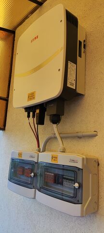

3% körüli a veszteség amive fűt.
MAXON!!! járatva tehát egy 10 kW-os max ~300 Wattal fűt.
Addig AMIG éppen maxon megy.
Egyébként arányosan kevesebbel.
A kisebb inverterek nyilván kevésbé is fűtenek.
Egy 6 kW-os már csak max ~180 Wattal...
Igen, fűt az inverter, mert van vesztesége.
De az a fútés egy lakásnak/háznak bakfitty tipikusan.
(kivétel a passzív/passzívközeli nagyon jól hőszigetelt épület)
Akár egy méteres fölötti TV is többet fűthet az inverternél.
A nyári kánikulában-nagymelegben ÉS szűk-kicsi helyen
ésszerú lehet a max termelés idején szellőztetni a helyiséget.
A (minél) hűvösebb és huzatosabb hely >> hidegebb inverter a cél.
Mert a hűvös levegő adta jobb hűtés, pláne ha áramlik=huzatos is
- kíméli az inverter elektronikáját >> hosszabb élettartam remélhető
- vannak inverterek amik már 45 fokos levegő esetén is csökkentik a termelést -
