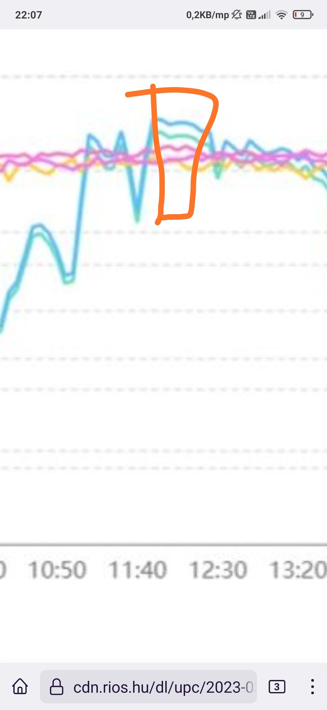

Nálunk is történt valami fejlődés nagy fesz. fronton.
Kb 1 hónapja kezdődött. Reggel 08.50-kor kb 10 voltot esik a feszültség és egész nap 230-245 között ingadozik.
Vagy bekapcsonak iyenkor valami böhöm gépet vagy így szabályozzák a hálózatot.

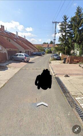

Kb fél éve volt nálunk ilyen, utánamentem és megnéztem mit csinálnak. Követtem a város utcáiban a "kerületet" ellátó középfesz vezetéket, és lőn, a város szélén a bejövő vezetéken matattak. De csak a középfesz kötéseit, biztosító berendezéseket cseréltek karbantartottak. Az utcákat ellátó trafókhoz itt nem nyúltak.
De, bármi lehet, kaphattok nagyobb trafót, esetleg átnézik a kisfesz oldalt, meghúznak, cserélnek elemeket ... Volt már példa hogy akár javulhat is a helyzet

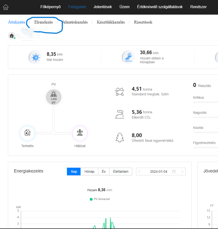

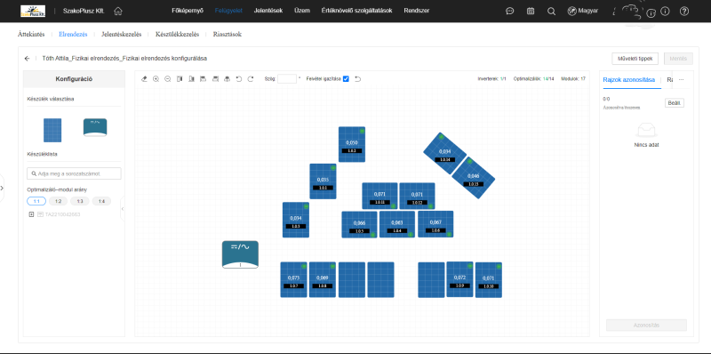

FusionSolarWebes felülete.
Kezdőkép
Elrendezés menüpont
Utána szerkesztés
Kijön ez a felület, csak nincs ott semmi!

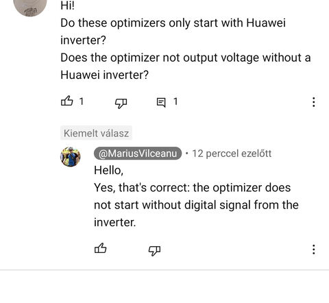

Erdemes először megfogni egy napelem panelt, bal oldalt bedobni. Utána arra a panelre kattintani amit bedobtál, Másolás, és végig illeszteni amennyi panelod van, akkor egyesével tudod tologatni. Ha nem jó a kép, töröl, és kezd előlről. felül tudsz forgatni meg iylenek.
Amikor kész az elrendezés, akkor az Optimalizáló mosul arány alatt a + jeleket nyisd le, és az optik sorozatszámai szerint tudod társítani a megfelelő panelhez. Fogd és dobd!
Alul azért üres három panel, mert azokon nincs opti.

Valamit változtattak a FusionSolar WEB-en. Úgy néz ki fogok tudni fizikai elrendezést csinálni

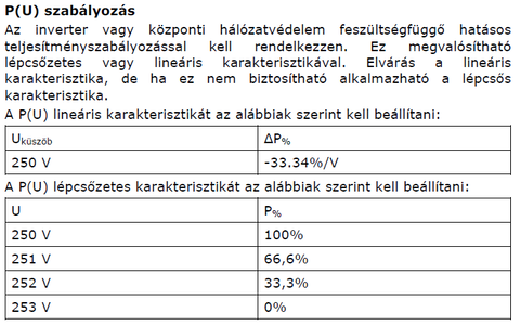

Úgy látom, többeknek nem jött át, hogy több felé változott az elosztói üzletszabályzat. Lehet célszerű megnézned, mi a helyzet a te elosztódnál.
EON-os szabályzat 6.3.1.1 pontjában van ez a részlet (Vastaggal kiemelve a lényeg):
"A Magyarországon üzemelő kisfeszültségű közcélú villamos elosztóhálózatok megfelelő feszültségviszonyainak biztosítása az elosztói engedélyesek számára kötelező, ami azt jelenti, hogy az MSZ EN 50160 szabványban meghatározottak alapján a megfelelő minőségű feszültség biztosítása érdekében a kisfeszültségű hálózat feszültsége a csatlakozási ponton 207 V- és 253 V közötti tartományban lehet. Az előzőekben leírtak figyelembevételével a HMKE által megtermelt és a közcélú villamos hálózatba betáplálni kívánt villamos energia feszültsége is legfeljebb 253 V lehet. Annak érdekében, hogy a HMKE üzemeltetője a közcélú villamos hálózat biztonságos üzemét, illetve más rendszerhasználók ellátását ne zavarja, a HMKE inverter feszültségét legfeljebb 253 V értékre állíthatja be. Abban az esetben, ha a HMKE betáplálás(ok) miatt az egyazon/azonos transzformátor körzetben lévő kisfeszültségű hálózat feszültsége a 253 V-ot eléri, a HMKE betáplálás lehetősége műszaki- biztonsági okokból, a fentebb írt jogszabályi és egyéb szabályozási kötelezettségek okán megszűnik és mindaddig nem is válik lehetővé, míg a hálózati feszültség a HMKE csatlakozási pontján a jelzett érték alá nem csökken. A csatlakozási ponton vételezésre rendelkezésre betáplálásra is minden időpillanatban a rendszerhasználó rendelkezésére áll, és ennek biztosítására az elosztói engedélyes nem is köteles."
