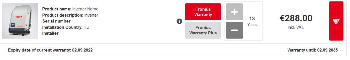

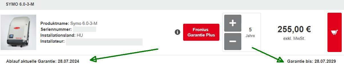

Froniushoz vajon mennyi garanciát éri meg venni? Alapból van 5 év ingyen, ami az esetleges alkatrész/gyártási problémákat biztosan lefedi.
Efölött lehet még évente 36 euróért (kb. 13 eFt) hosszabbítani +8 évig. Más elektronikai készülékek alapján úgy gondolom, a meghibásodás esélye épp itt kezd majd el számottevően megnőni.
A várhatóérték-számítás alapján tippeljük úgy, hogy addig az inverter árának 20%-át megéri kifizetni, azaz 13 év alatt vajon eléri a 20%-ot a meghibásodás esélye?
A tej élet, erő, egészség.
joghurt
(Mármint mindez a kötelező 2 éven felül. Tehát 2+5=7 van ingyen, összesen 2+5+8=15-ig lehet hosszabbítani. Csak lejárt a szerkesztési idő.)

Janusz001

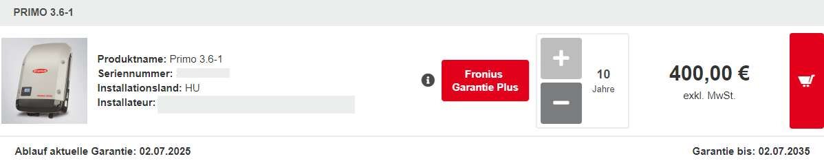

Nálam 2+3év van alapból és maximum 10év vehető 480 euro ért.
Megint van új datamanager frissítés.
#44448768
Íme az aktuális fronius garancia infók Magyarország esetére.
www.fronius.com/~/downloads/Solar%20Energy/Terms%20of%20Warranties/SE_ToW_HU_ST.pdf
Az aktuális árakat mindenki megnézheti magának az online garancia hosszabbítás felületén.
Netto EUR árak vannak, tehát jelenleg ~500 Ft/EUR áron kell Forintosítani.
Online intézhető, bankkártyáyval fizethető.
(ha már van solarweb elérés az inverterhez, akkor...)
http://shop-se.fronius.com/eur_int_de/warrantyextension/
A "Grancia PLUSZ" (azaz a teljeskörű, nem fizetős) 15 évig hosszabbítható.
Éves lépésekben a garancia időn belül bármikor.
2 év alapból
+ 3 év gratis >> IDŐBEN történő regisztrálás esetén (30 hónapon belül)
+ 10 év fizetős >> IDŐBEN történő hosszabbítás vásárlás esetén
A "Grancia" (azaz a részben fizetős) 15 vagy 20 évig hosszabbítható.
2 év alapból >> ez még teljeskörú, nem fizetős
+ 5 év gratis >> IDŐBEN történő regisztrálás esetén (30 hónapon belül)
+ 8 év vagy +13 év fizetős >> IDŐBEN történő hosszabbítás vásárlás esetén
(+13 év lehet új korában azaz 30 hónapon belül, később már csak +8 év)
Vagyis lehet és célszerű is a telepítés után dönteni a hosszabbításról.
Sőt lehet akár az éppen meglévő meglévő garancia lejártáig is.
Tapasztalatom szerint a zemberek a nem fizetős "Garancia Plusz"-t kérik.
Mert elég húzósak lehetnek a részben fizetős "Garancia" számlái.
(röpködnek a 100 EUR-ok)
Hosszabbítást pedig elvétve vesznek végül.
Mondván inkább náluk álljon a pénz állampapírban, mint a froniusnál.
Az inverter meg alighanem úgyis olcsóbb lesz reálértékben évek múlva, ha kell.
[ Szerkesztve ]

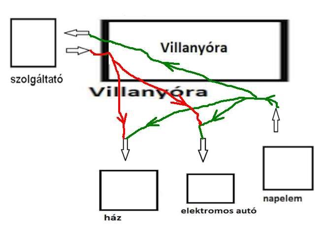

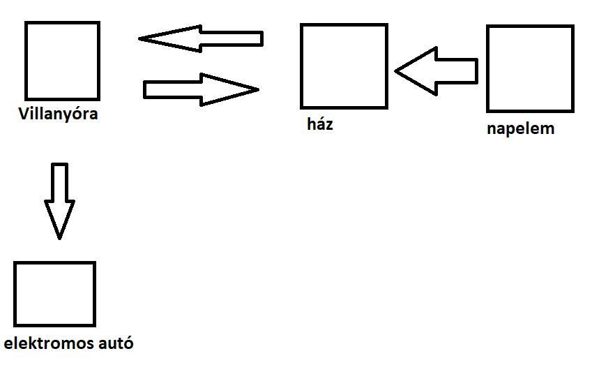

Végigolvastam az összefoglalót viszont nem találtam a kérdésemre benne választ, így hozzátok fordulnék!
Olyan kérdéssel fordulnék hozzátok, hogy amennyiben a rendelkezésre álló 1 fázis 32 A-t kiegészíteném egy 5 kW-os napelemes rendszerrel abban az esetben a ház egyidejű áram felhasználása felugorna ~ 12 kW-ra?
Válaszotokat előre is köszönöm!
Geresics
Szia,
a kérdésedre a válasz: nem.
A felhasznált energia előjele legyen mondjuk +, ebben az esetben a napelemes rendszer által előállított energia előjele - lesz. (Fordított számolásnál nyilván fordítva.)
Értsd helyesen:
Pl. egyszerre megy a sütő, a porszívó, a vasaló, és a hajszárító (elég multifunkciós az asszony), és ezek együtt fogyasztanak mondjuk 5kW-ot egy adott időpillanatban. Ekkor van neked 5kW-nyi áramigényed, amit normál esetben a szolgáltatótól vásárolsz. Aztán felteszel egy napelemes rendszert, és hideg van, fúj a szél, durván süt a nap, stb-stb, és épp termel 5kW-ot. Ebben az esetben a szolgáltatótól nem kell energiát venned (az adott időpillanatban), és mivel a teljese megtermelt energiát el is használod, nem is adsz el a szolgáltatónak energiát. Tehát a mérőórán az áramfelhasználásod pont 0 lesz, holott a valóságban épp 5kW.
[ Szerkesztve ]

Én az alapján mondtam az árakat, amiket a regisztrációs felületen nekem kiír. És nálam benne van az áfa is:
Nem az érdekel, a "zemberek" mit szoktak, hanem hogy ezekkel a számokkal statisztikai alapon más szerint sem éri-e meg a hosszabbítás.
Mert vagy van 5 éves teljeskörű garanciám ingyen, vagy 7 évig csak a készülékre vonatkozó; vagy pedig van 15 évig tartó hosszabbításom 288/450 euróért - amihez kb. 20% eséllyel kellene elromlania a +10/+8 év alatt.
Egyébként pedig a magyar nyelvű weblapon épp a garanciális feltételek menüpontra dob egy "Maintenance" (magyarul 404-es) lapra. Köszönöm a közvetlen PDF linket (ezt már olvastam valahol.)
Az angol és a német nyelvű pedig eltér egymástól, ráadásul országról országra eltéréseket látok benne.

eumano
Köszönöm gyors válaszod!
Kicsit másképp kérdezem meg akkor a dolgot!
Amennyiben a képen látható az áramfelhasználás abban az esetben mi a helyzet?
Tehát a ház elhasználja a napelem által termelt áramot 5 kW, vagyis szolgáltató oldaláról 0 amit ők látnak fogyasztás szempontjából. Ilyenkor elvileg a villanyórámnál még jelen van a felhasználóható 7 kW áramom nem?
Geresics
Igen.
Azonban ha jól sejtem, az elektromos autót rossz helyre rajzoltad, mert az is a ház hálózatáról vételez, hiszen az óra után (mért részen) van legfeljebb szétágaztatva, és 1f. órád van.

#44448768
Az attól függ, hogy MENNYIT termel ÉPPEN a napelemed az adott pillanatban.
230x32/1000=7,36 kW a meglévő
Ami a napsütéstől függően lehet az 5 kW-os inverterrel éppeséggel 7,36-12,36 között bármi.
DE!!! nincs garancia sem a kW-ra sem az időszakra...
A napsütéstől függő szerencse kérdése.
Nem tervezhető, de saccolható... adott esetben az égre nézve.
#44448768
Egy kellően okos e-autó töltés szabályozással.
Napos időben gyorsabb töltés lehetséges :-)
A működő háztartás mellett is...

eumano
Köszönöm a szemléletes ábrát!
Geresics

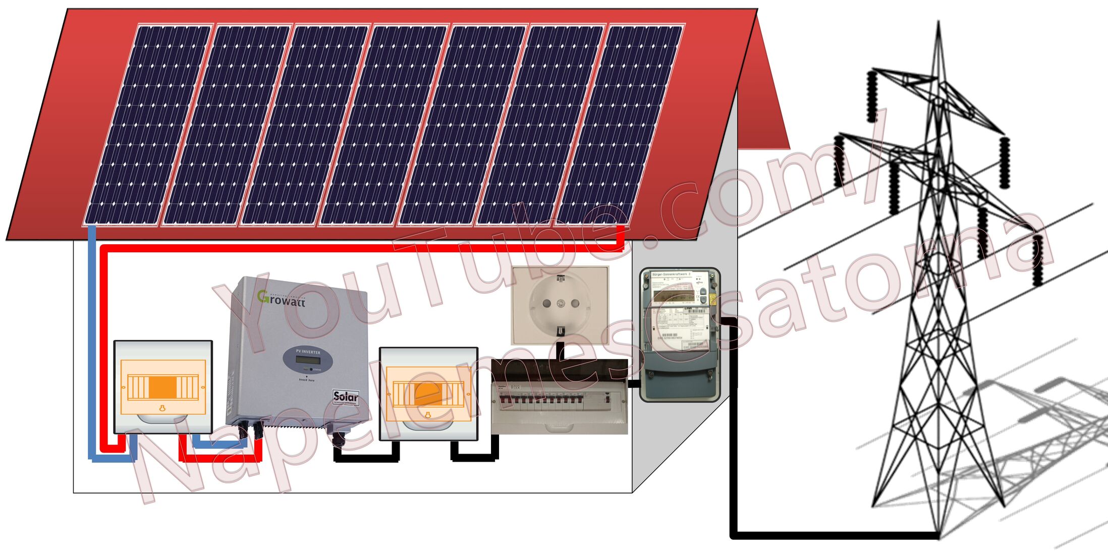

na, hogy én se maradjak ki a sorból, még 2012-ben csináltam egy Móricka-rajzot (most csak átírtam a vízjelet), amikor még kizárólagos Growatt forgalmazó voltam!
A dugalj a képen nem más, mint a fogyasztók összessége, legyen az porszívó, vagy épp elektromos autó.

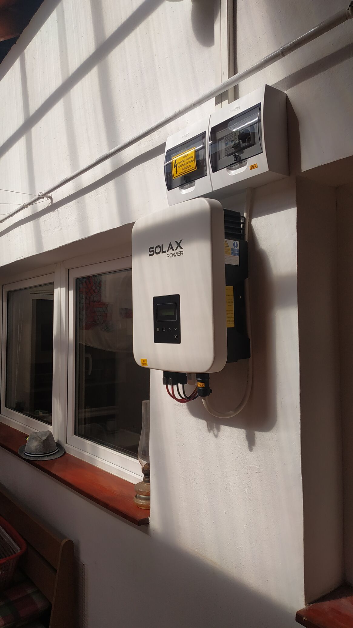

canniball
Az inverter két oldalán mik azok az egyforma izék?

eumano
Köszönöm mindenkinek a segítséget!
Akkor ha jól értem a napelem által termelt áram mennyiségével nőhet a háztartás egyidejű áram felhasználása.
Ha minden optimális akkor ez maximum 12,36 kW lehet!

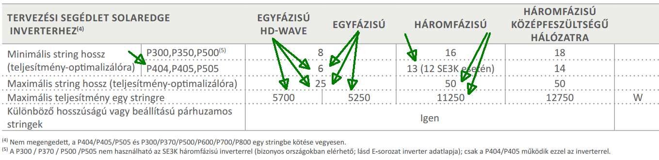

dionaea
Sziasztok tanácsot szeretnék kérni
Kaptam egy ajánlatot napelem rendszerre. 18 panel solaredge inverter,optimalizált a kezdő részletért be is fizettük,érre kaptuk az infot hogy ezt a rendszert nem tudjak kiépíteni. A garázsra került volna ami é-k i tájolású eredeti terv az volt hogy 9 panel egyik 9 a másik oldalra került volna. Most amit kaptam hogy Fronius symp 6.0.3 M invertert tudnának használni de azt nem lehet optimalizálni.
Viszont ez így nem hiszem hog, jó mert vagy az egyik oldalt süti a nap optimálisan vagy a másikat de ig, a termelés sose lesz jó.
Tehát a kérdés most mi legyen 😉
Állítólag ez az inverter jól kezeli az ilyen panel felhelyezést De akkor sem fogja adni azt a teljesítményt mint az optimalizált.?!.
Az eredeti szerződést írtam alá fizettem ki tehát nem ezt a mostanit
Geresics
DC/AC dobozok, talán Schneider Kaedra katalógusból. Ezekben vannak a sztringenkénti olvadóbetétek, a túlfeszültség elleni védelem, és az AC kapcsoló (nem azonos a főelosztóban lévő kismegszakítóval).
(#7071) dionaea
Semmiképp sem fogadnám el a helyedben! A SolarEdge rendszer jóval drágább, ami nem véletlen! Magasabb műszaki tartalom, ami magában foglalja a napelemenkénti teljesítmény-optimalizálást, és a napelemenkénti monitoringot is, hogy csak a két legfontosabbat említsem, de a garanciaidő is alapból hosszabb! Azt tanácsolom ragaszkodj ahhoz, amire szerződtél!
*MOTOROS CSATORNA* youtube.com/MotorosVandor
dionaea
Új ajánlatot kaptam ami olcsóbb illetve ezt a magyarázatot.
"Az ok amiért nem tudjuk az optimalizálós rendszert kivitelezni:
Fontos, hogy főleg K-NY tájolás esetében (vagy bármely 2 munkapontos 180 fok tájolási eltérés kapcsán), ahol egyszerre sosem süti a paneleket direktben a Nap, meglegyen tetőfelületenként a minimális sztring hossz! (Például DK-DNY egybeköthető, de DK-ÉNY már nem)
1 fázisnál P404 optival minimum 6 panel (minimum 12 panel kell 6-6 bontásban), 3 fázisnál P404 optival pedig minimum 14 panel (minimum 28 panel kell 14-14 bontásban) szükséges, ha 180 fokos differencia van a síkok közt. "

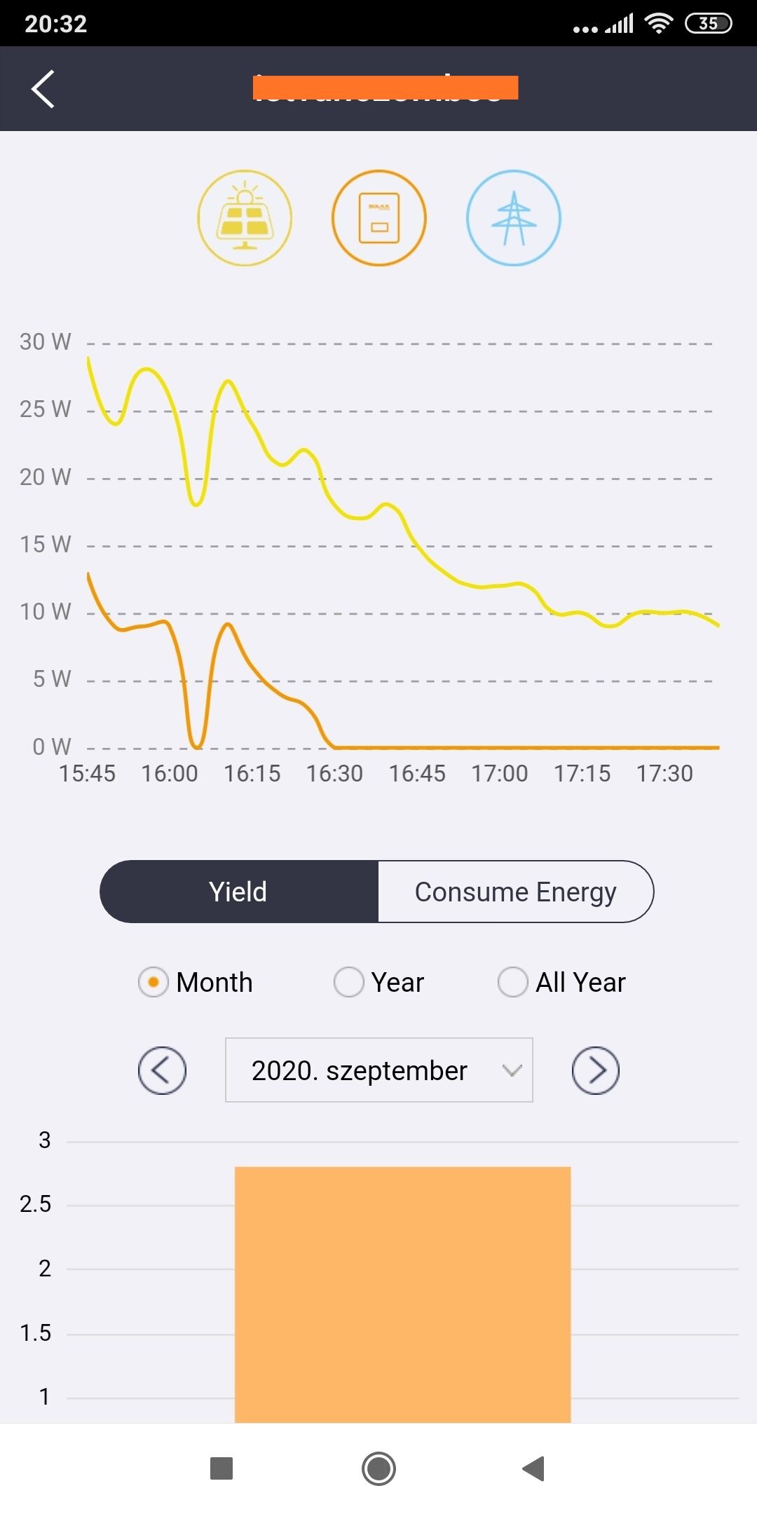

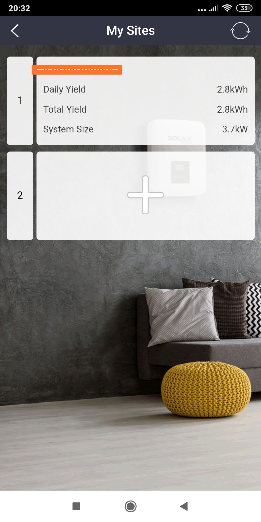

Combi1978
Sziasztok! A tegnapi nappal elindult a rendszerem. 3,7kWp , Solax X1-3,6-T, 12 darab 310Wp monokristályos napelem.(Nem egy erőmű tudom..) Megrendelèstől az első használatig kèt ès fèl hónap volt.Most ismerkedtem vele..(monitorozása,topic olvasása....stb).Hát ebben a ta...kony időben is van termelèse,azt csak lestem.Majd valahogy megpróbálok kèpet is beszúrni,hátha lesz hozzászólás.
Combi1978
Remèlem a hozzáèrtőknek mondanak valamit a kèpek. [kép]
