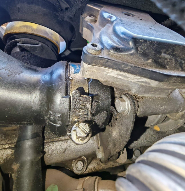

Ez az intercooler csövem felső oldali csatlakozása a
motorhoz/turbóhoz.Gondolom nem normális ahogy kinéz, meg hogy tiszta olajsár.
Típushiba, hogy szar ez a cső, ahogy olvastam. Már újan is párádzik némi olaj belőle ahogy olvasta, de azért gondolom nem ennyi
66 ezer-be kerül ami kicsit pofátlan, de gondolom eljött az idő cserélni.
