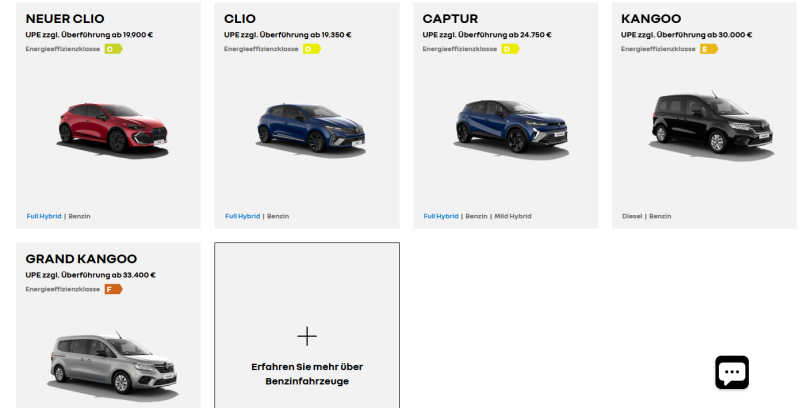

Kb ezek maradtak, plus Trafic, ami kezi valtos:
Esetleg Dacia vonal? Ott van a Bigster meg a Jogger is, ott lehet kapni manualt az LPG-s verzioknal.
