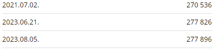

Ez nagyjából a Jszp adatok alapján hihetőnek tűnik mert az utolsó két bejegyzés közt 100km sem ment bele.Mondjuk a rögzítési időpontokat nem értem, a műszaki vizsga 06.21én történt, az utolsó bejegzés nem tudom mi lehet.
