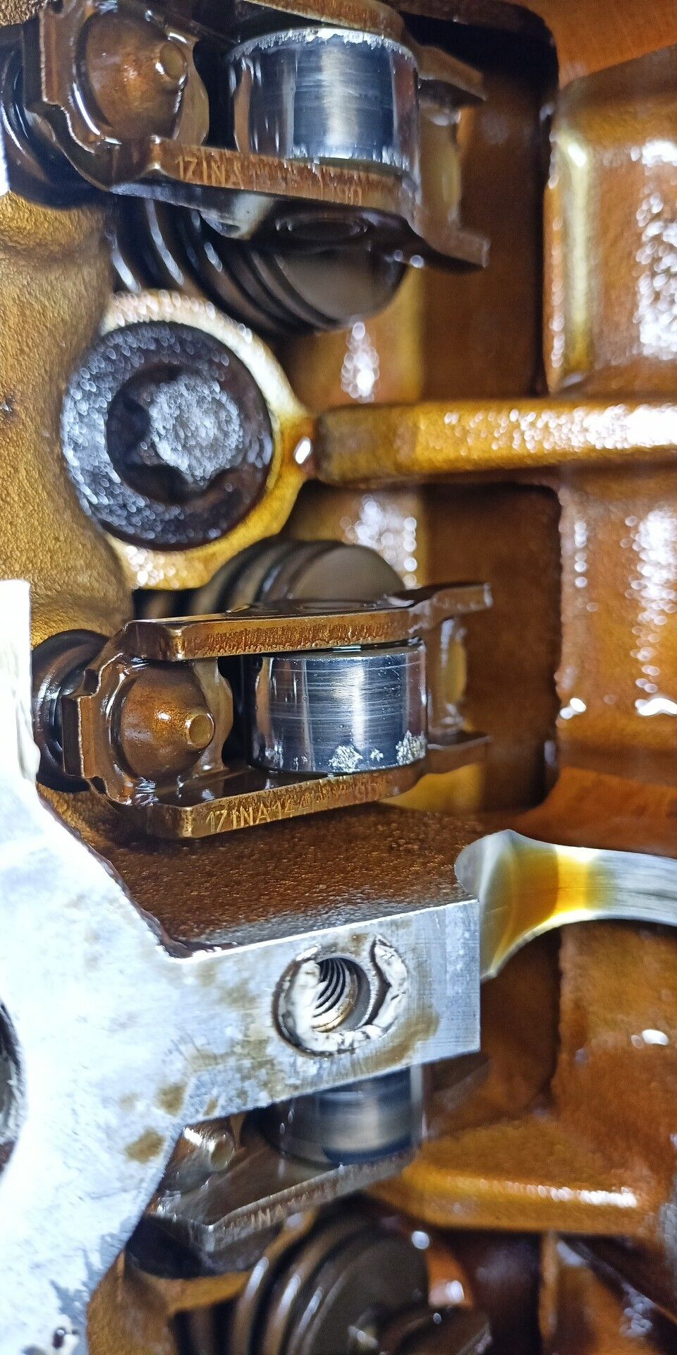

Oh, ilyen vagy hasonló kártya anomáliám sok volt a megane-val.
Talán a laguna volt a legstabilabb, ott csak néha olyat csinált, hogy a sofőr oldalról szabadkéz módban nem akart nyitni, megkellett tapiznom a hátsó kilincset.

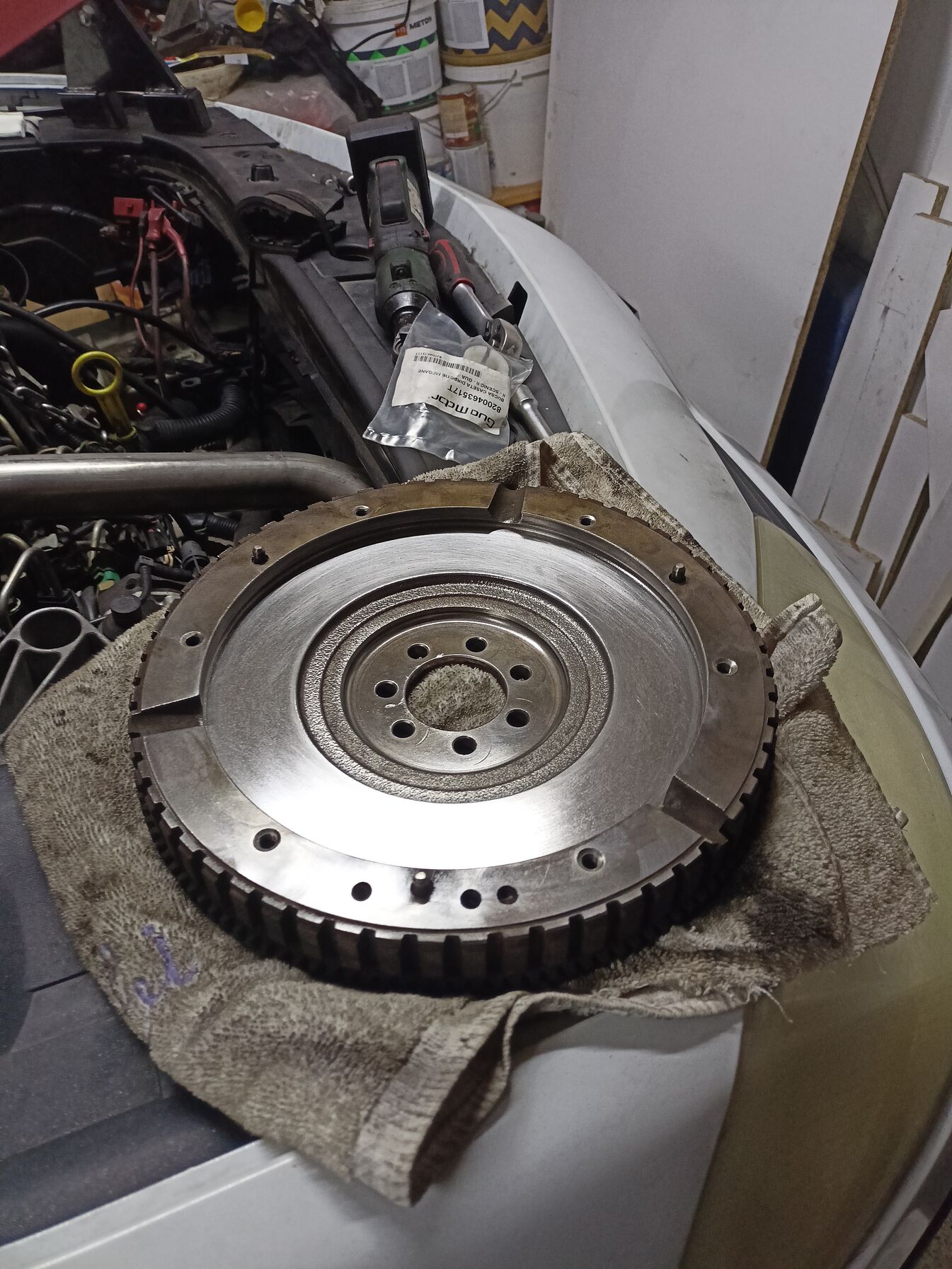

norbert1998 #96152 üzenetére
Persze persze ha felhegeszted rá és beköszörülteted.
Gondoltam rá, hogy polírpapírral kicsit meg csiszolom az is jót tenne a vonalba fúrt 0.01 pontos illesztéseknek 🤣
De lehet csak fogaskerék hajtásra akarták átalakítani, csak nem értek hozzá. -

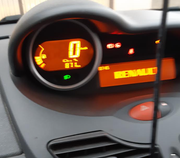

Fater 2016 év végi, 2017-ben forgalomba helyezett Sanderoján semmilyen sámán és voodoo tánccal és kombinációval sem tudjuk az istenért sem kiütni az olajcserét.
Lehetséges, hogy ehhez tényleg kell egy Renault CAN Clip?
Aliexpresses VCDS vagy filléres ELM bluetoothos hardverrel megoldható vagy mindenképp kell egy speckó erre a célra?Ugyanaz a helyzet, mint tordaitibi kollégánál. #88276

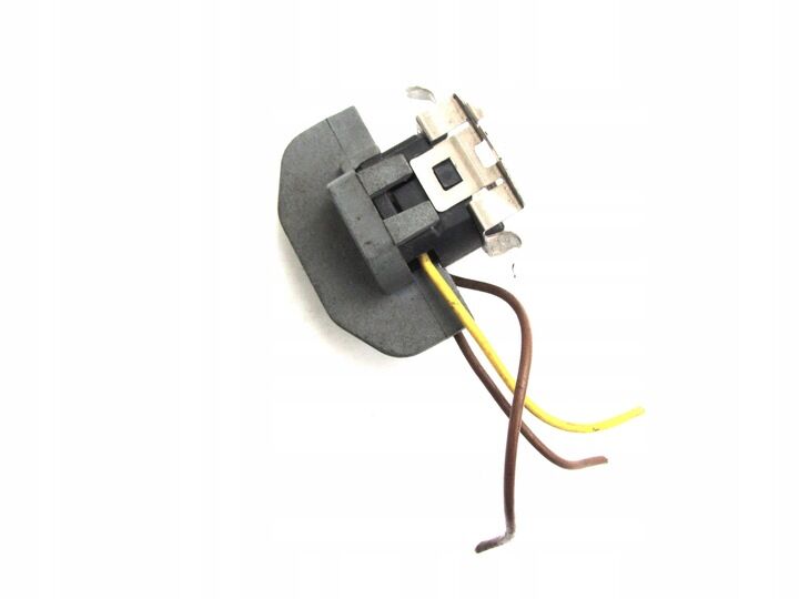

2006 Ph3 Clio 2 Lámpa foglalatot hol találok (újat) boltban Még a ckkszámot se találtam meg.. végül is ez a lámpán belül van.
H7-es foglalat
Egy ilyet találtam
https://www.conrad.hu/hu/p/foglalat-px26d-kivitel-h7-secorut-1162812.html
Csakhogy az enyémbe 3 vezeték megy Lehet az egyik szál valami Y tovább fűzés
Mutassatok légyszí boltot vagy cikkszámot bármit.. még neten se találok semmit.
