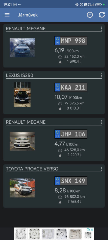

M2 1.5dci 74kw egyszer megnéztem, hogy főúton 100km alatt mit ír ki: 3.2l/100km
A 2.0dCi még várat erre a tesztre. Egyébként 2-3decit csalt a fedcomp mindig a tankolásokhoz képest. Ez az út az Alföldön volt, 4-es főút, nagyjából végig 90-el (1-2 település, de az átlagsebesség 80+ volt).
Alapvetően napi 260km munkába járással (Győr - Bécs) 120-al a nagy átlag ez volt: -
Egy kisebb autóval biztosan!
Napi kb. 2x22 km-en, városból ki, majd M0 90-nel a a 82LE-s M2-t le tudtam vinni 4 körülre. A L3 kombi (110-es DPF-es) kúton számolva 4,36/100 lett. M0-án 90 és 110 között.
