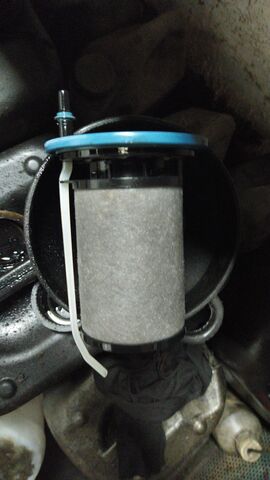

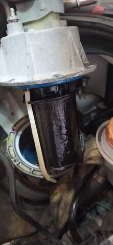

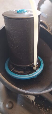

Ha már a sűrű cseréről esik szó.
A nagyon fekete gázolajszűrőt 90e km-nél vették ki és azelőtt 60e km-nél cserélte a Bosch szervíz (de csak papíron), tehát 0 km-es korától eddig a pillanatig a gyári volt benne. Tegnap szervizeltettem le a céges kocsit,(arról is beillesztek egy képet) 130e van jelenleg benne (110nél is voltam, de ott gázolajszűrő csere nem volt), itt lehet látni, hogy 40e km megtétele után nem színezte úgy el mint "30e" után. Csak Envi kúton tankolok a cégesbe már nagyon-nagyon rég óta. Ez sem lehet a magyarázat.

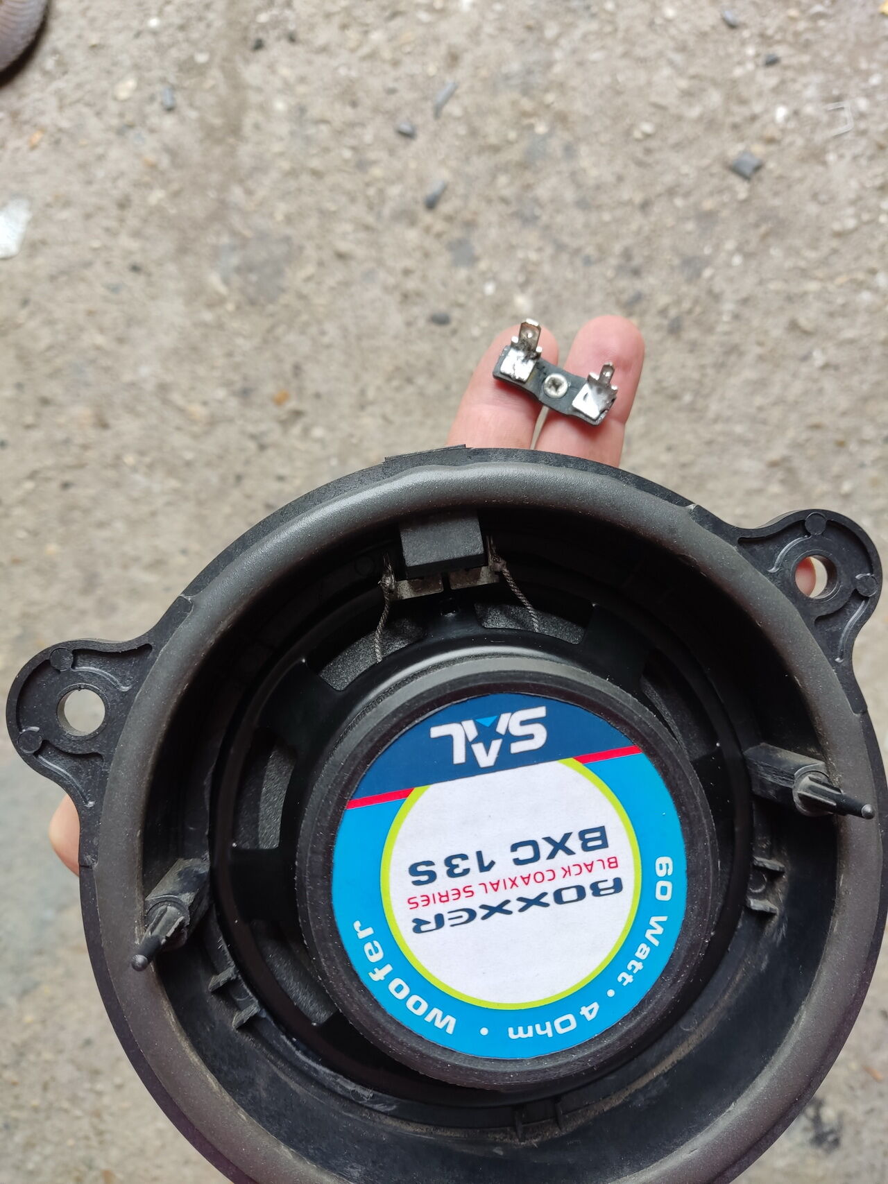

gixxergabi
Volt régről itthon új 13cm-es hangszóró, de nem akartam külön keretet venni, és mivel a gyári kuka amúgy is, a kettőt házasítottam össze. Így maradt a gyári keret+gyári csatlakozó.
Egyáltalán nem hallatszik ki hogy más lenne egy hangszóró (8ból), ebben talán szerencsém volt...

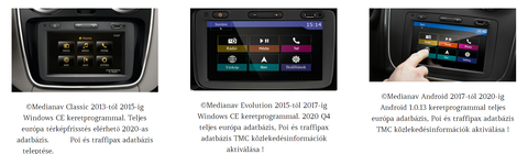

Próbáltam életet lehelni apósom 2015-ős Dacia Sandero Stepway navijába. A segítségetekkel a fizetős frissítés problémamentesen lezajlott, most kitalálta, hogy nézzük meg az Android Autót. Persze nem akar menni a dolog. A telefon Xiaomi Redmi 9, kábel gyári, összedugom és semmi. Kis segítséget szeretnék kérni mivel próbálkozzunk. Egyáltalán a fejegység támogatja az AA-t?

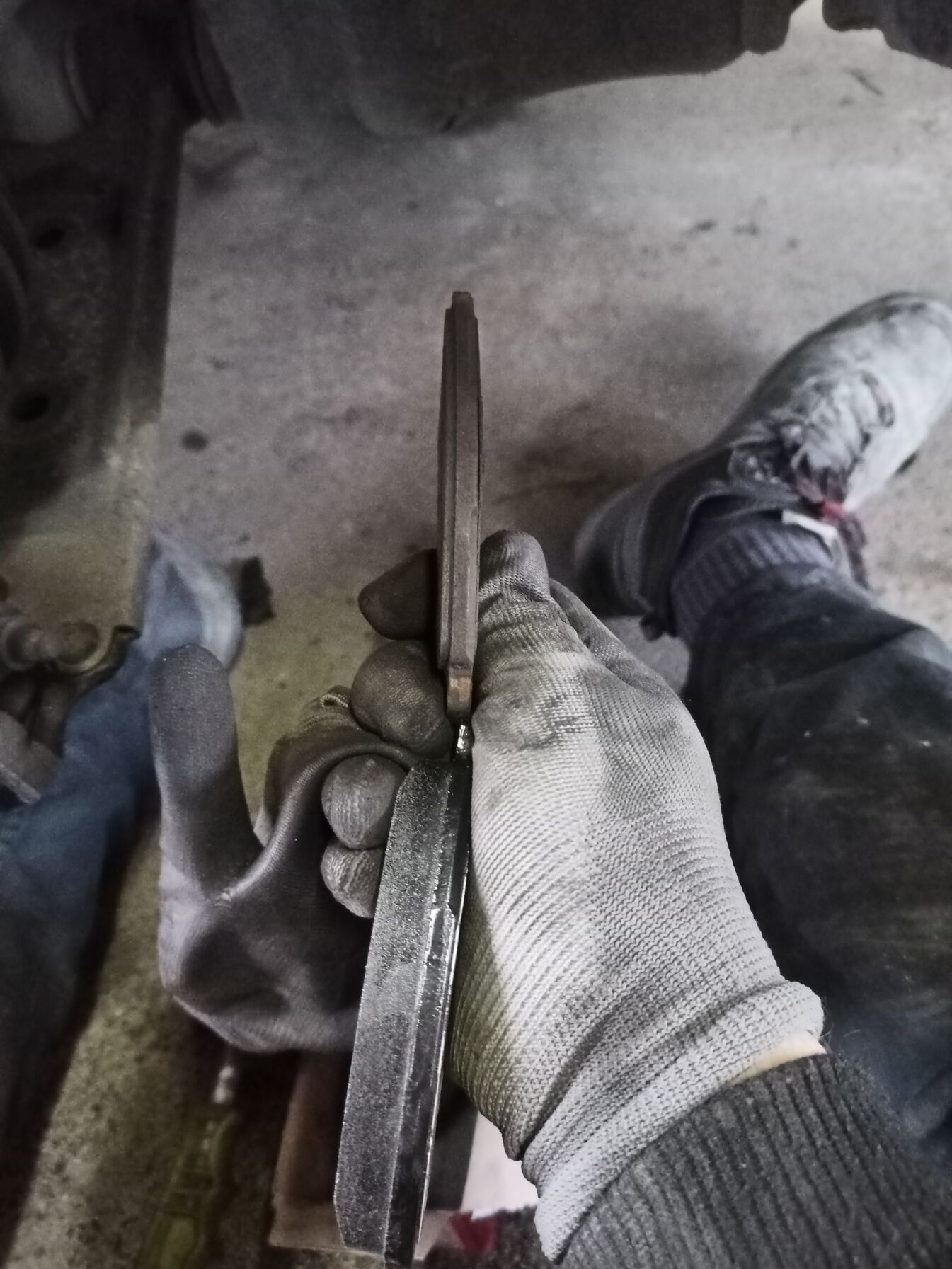

Ez az elrémisztő tanúlság, miért kell ellenőriztetni az autót évente legalább egyszer.
Ez kérlek egy hibátlannak mondott autó alól a fékbetét a "felső" a kopott az "alsó" az új, csak, hogy látszódjon mikor van "hús" a betéten.
A baj az, hogy ezek köztünk járnak.
Meglepődött a tulaj és elismerte, hogy van különbség a fékhatásban
