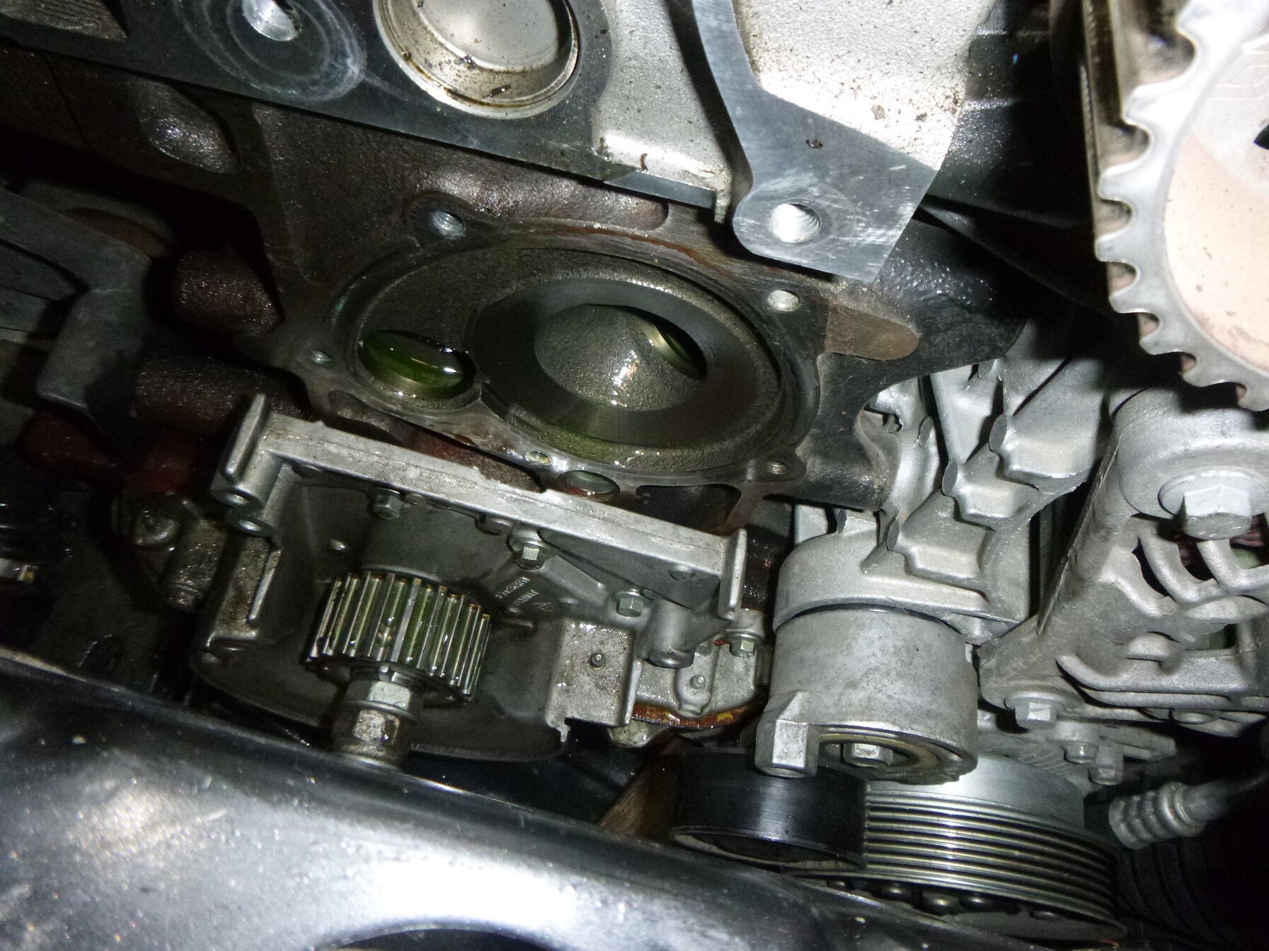

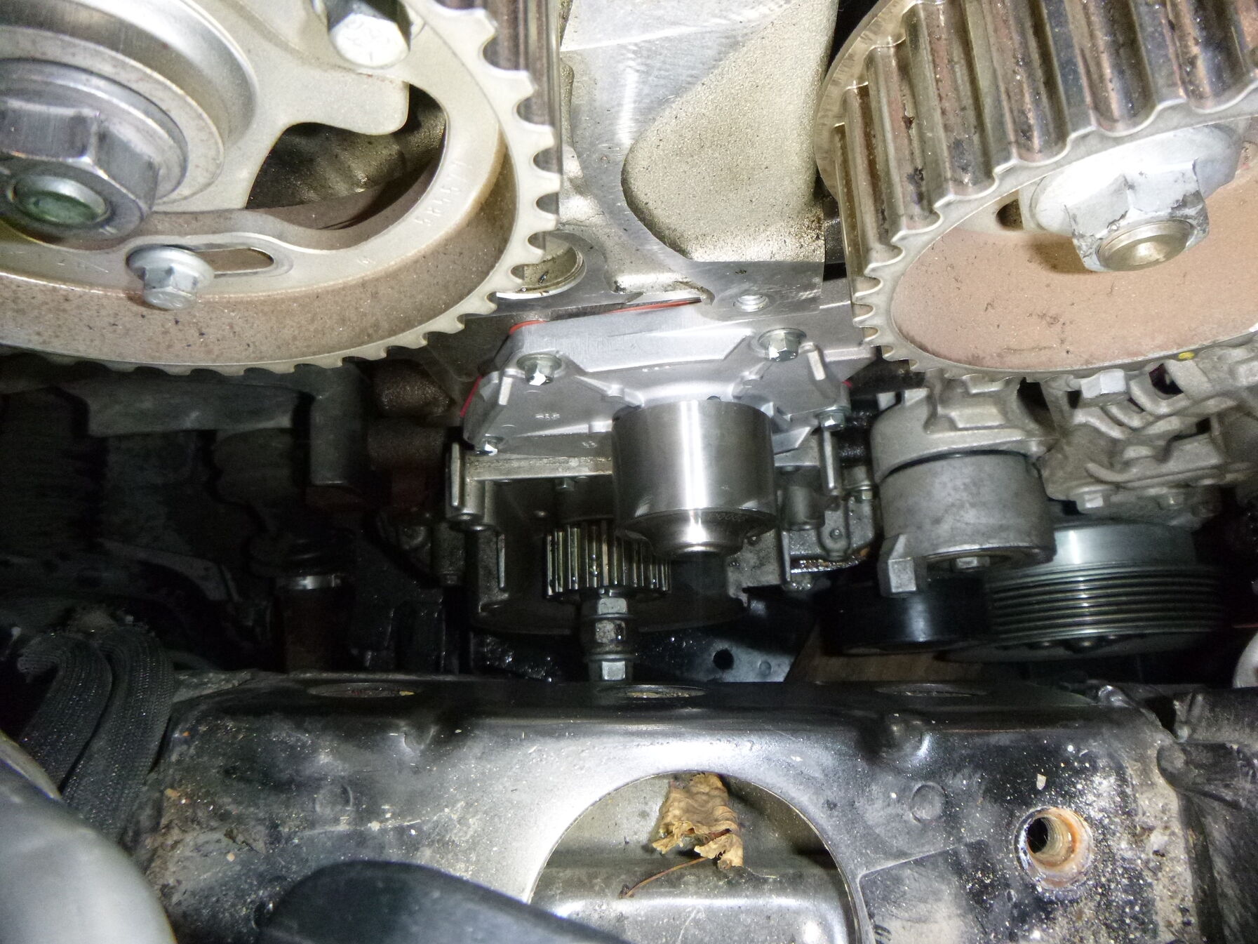

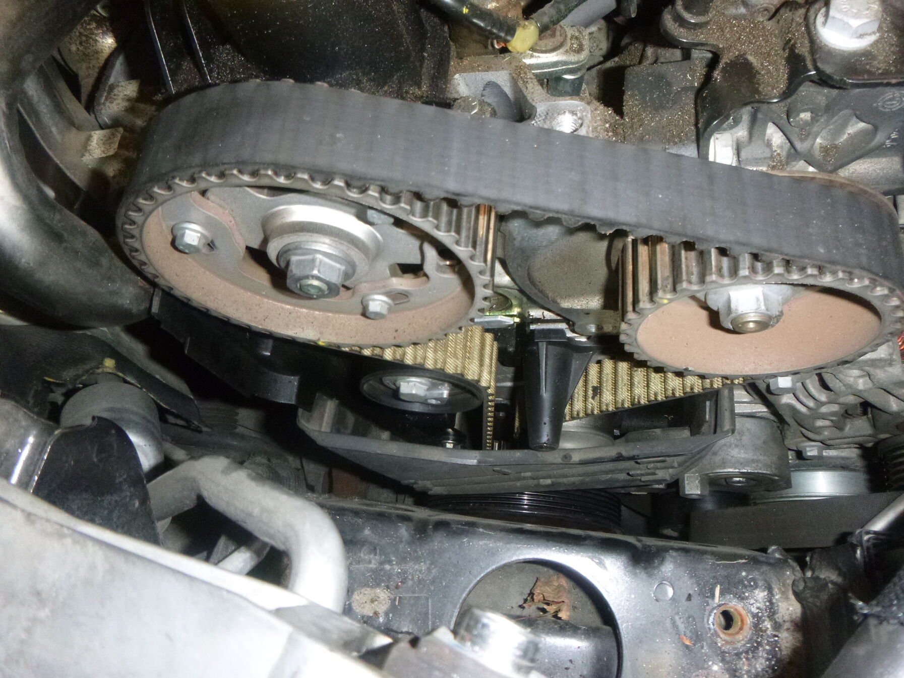

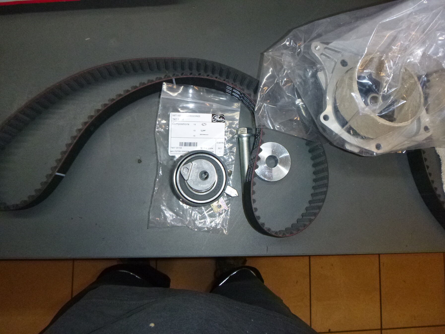

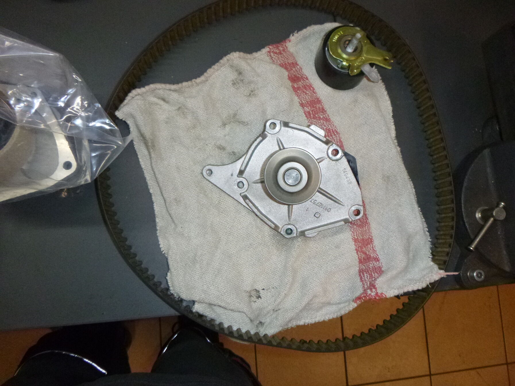

Megvolt a második vezérlés csere (Clio, 1.5DCI, 2008). Az első alkalom, hogy nem márkaszervizbe vittem. Minden fontosabb munkafolyamatról fényképet készítettek: [kép] [kép] [kép] [kép] [kép] [kép] [kép] [kép] [kép] [kép] [kép] [kép] , ami váratlanul hasznosnak bizonyult, mert ezt fedezték fel: [kép] Hogy törhetett le ez a tárcsaperem, anélkül, hogy észrevettem volna? Vagy még az elöző tulaj (2 évesen vettem) sumákolta el? Vajon az első (márkaszervizes) vezérléscserénél nem kellett volna észrevenni és jelezni?

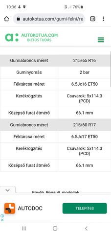

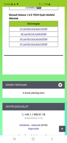

Sziasztok! Egy Renault Arkana 2021 1.6 Etech hybrid- re szeretnék téligumit felnivel. A gyári 215/55 R18-as én viszont 17"-osat akarok. Szervìzkönyvében nem találtam a felniméreteket. Bhp gumi keresőjében viszont igen. A kérdésem az volna, hogy milyen alufelnit tudnátok ajánlani télre, illetve melyik lesz rá jò.
