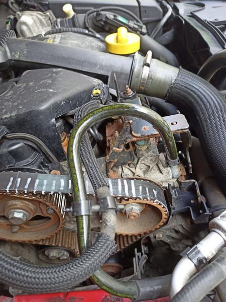

Locsoltam sokat. Mindig akkor folyt be amikor a díszléc résznél locsoltam. Amikor a szélvédőre nyomattam akkor semmi (fent is, lent is). De a tetőantennát külön nem néztem. De megnézem majd azt is. Köszi.
De normál esetben nem kellene a pirossal bekarikázott résznél befele folynia a víznek, gondolom? És tényleg folyik befele és nem csak szivárog.

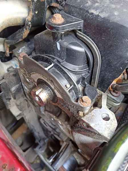

Mindenki a filcen akad ki.
Azt én csináltam, hogy jól látható legyen a hiba oka.
De a szimering is a gyári volt, szórta is az olajat rendesen.
Kihúzó nem kellett, konkrétan megnyomtam körömmel és kiesett. -

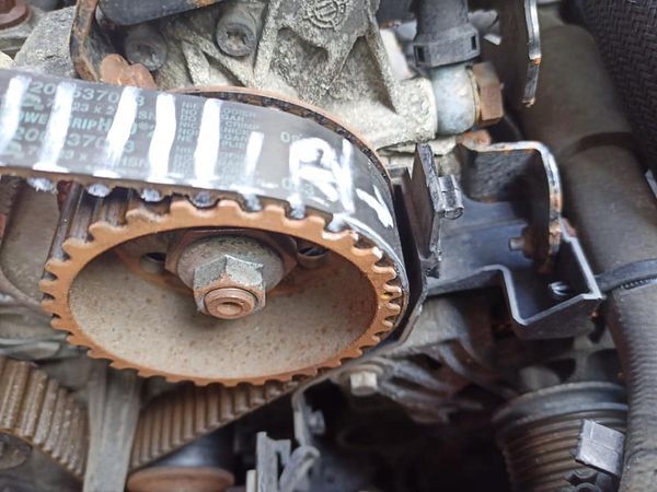

élek a gyanúval, hogy a szíjtárcsa döglődik.
Jobb első kerék le, doblemez félrehajt, fehér lakkfilccel áthúzol a gumiágyon át egy vonalat a két fém részen, mész vele, kapcsolgatod a klímát, mert az ránt a legnagyobbat rajta.
Aztán kerék újra leveesz és ellenőriz a vonal, ha nincs eltérés akkor nem az a baj, ha van eltérés azaz el tud a két fém rész csúszni egymáshoz képest akkor mielőbbi csere
Ennyi idősen amúgy is tervezned kell a vezérléscserét.

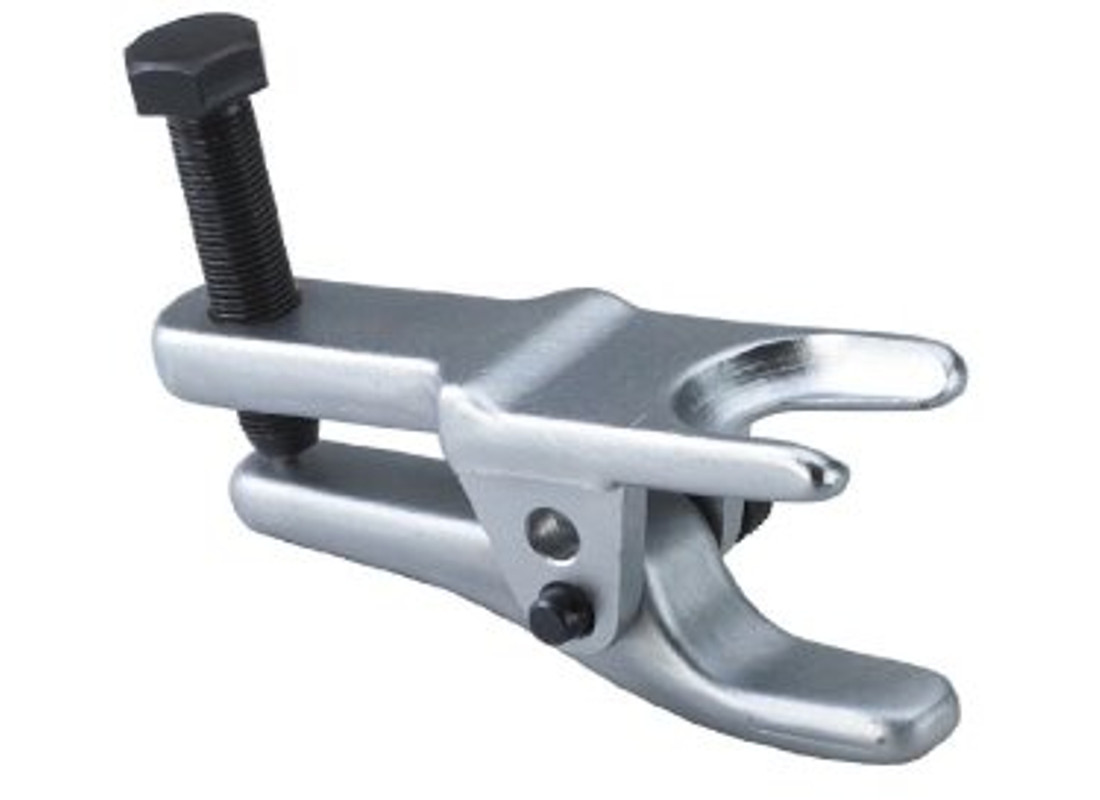

Erre tudsz valamit javasolni?
Ezekből melyiket érdemes? Esetleg más? Mi a tapasztalat?
TRW 301mm hossz /drága/
Moog 303,5mm hossz /közepes/
Delphi 303mm hossz /olcsó/És erre?
Külső összekötőhöz milyen bevált szétszedő szerszám van ami nem teszi tönkre? Vagy simán a jó szögben kalapálás a tuti? -
johnny576
rob210
#82204
Ááá...köszi! TRW van ráírva. Meg is van, hogy olyan kell nekem, aminek mindkét menetmérete M14 x 1,5.
Természetesen ez a ritkább és drágább kategória
A futóműves azt mondta, hogy a bal oldali kicsit lóg. Cseréljem mindkettőt vagy csak azt ami rossz? (a tünet ami miatt futóműveshez mentem, hogy időnként igen kopog valami az első futóműben, de természetesen amikor szerelőhöz megyek, akkor nem csinálja
) Más hibát nem találtak itt sem, és 2 hónapja műszakin sem.Ezekből melyiket érdemes? Esetleg más? Mi a tapasztalat?
Delphi 303mm hossz /olcsó/Van esély rá, hogy célszerszám nélkül pl. villáskulccsal ki tudom cserélni? Hozzáférhető?
Ja és külső összekötőhöz milyen bevált szétszedő szerszám van ami nem teszi tönkre? Vagy simán a jó szögben kalapálás a tuti?

Vagy leveszed a csavart beteszel egy feszítővasat az kar és a lengőkar közé és miközben feszíted megütöd kalapáccsal.
