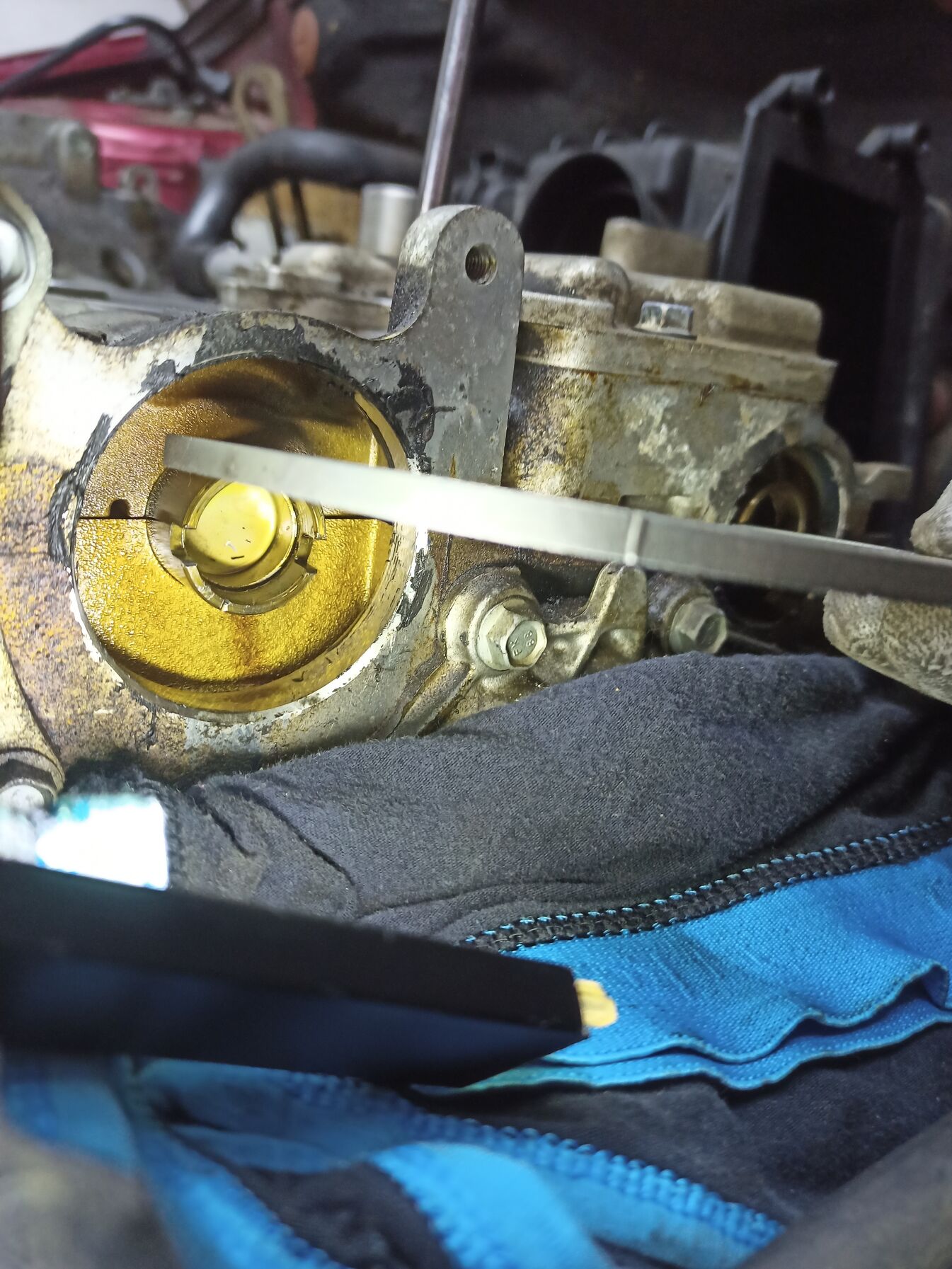

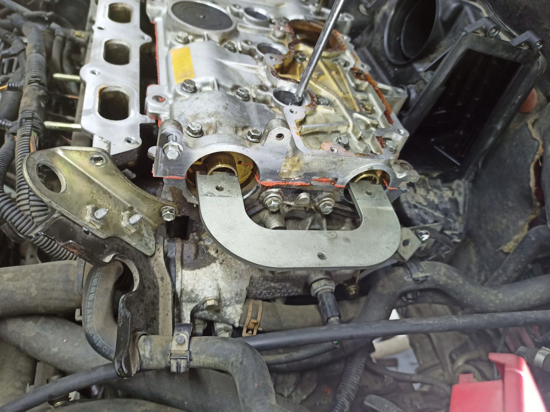

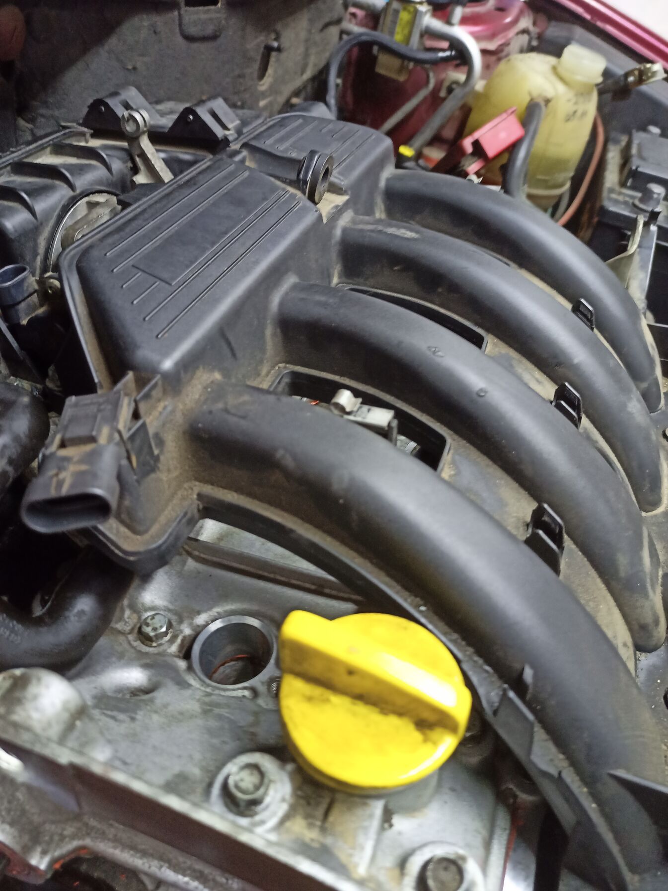

Na srácok egy újabb tanúlságos story.
Akinél van nyest, görény, menyét akármilyen rágóképes állat, az nagyon gyorsan vegyen a kocsijába riasztót!
Egyik srácnak 3 éve cseréltem a vezérlést és tegnap előtt, elszakadt a pályán a hosszbordás szíj.
Mindenre is gondoltunk , de arra nem, hogy a menyét megrágta a hosszbordás szíjat és pályán motorféknél, elcsattant.
a vezérlés felkapta, 16-16 szelep kuka.Most viszont kicsit fényezem magam.
A szakszerűen összerakott vezérlés kibírta.
Helyén maradt minden, nem ugrott el a szíj nem szakadt el, tök szinkronban van minden.
Azaz, ha forgatom a főtengelyt forognak a veeztengelyek és szinkronban.
Csak hát nincs alattuk szelep.
Azaz amikor megforgatom az önindítóval akkor terhelés nélkül forog, mint egy furógép.A tanúlság, nyesteket kinyírni, mert nagyon komoly kárt tudnak okozni.

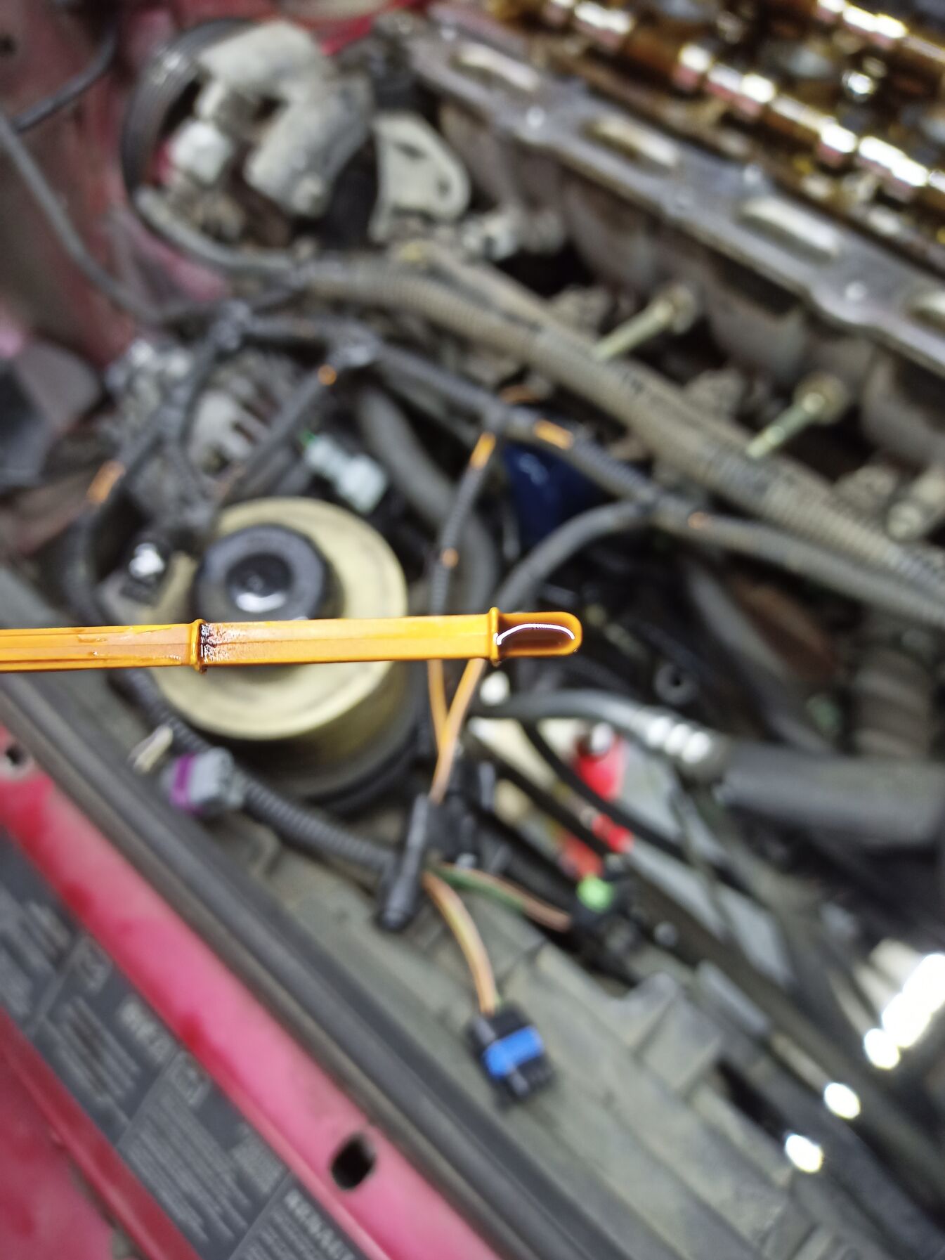

Olajcsere tavasszal volt, par ezer km-el korabban, es bar mostansag csak rovid tavokat ment elotte, azalatt is kellett ratolteni (palyan ment neha).
Mindegy is, ez van, majd figyelgetem a szintet. -
rob210
FіkuszKukіsz
#82938
Akkor csak pillanatnyi hiba volt nem állandó, és volt azóta 3 indítás. Ilyenkor felülírja a gép, de ettől még a tárolóban megmarad.
Később ha nem kívánom, de lesz más akkor tudd,hogy ez a mostani szituból maradt.
rob210
molnarpeter
#82936
Hidd el eszi az olajat
molnarpeter
Hogyan használtad az autót a hosszú utat megelőzően? Hány km-rel ezelőtt volt olajcsere, illetve mikor volt utoljára maxon az olajszint? Arra tippelek, hogy nincs itt semmi látnivaló, csak korábban rövid távokat ment, és most elpárolgott a víz és benzin, ami meg normális volna, csak elsőre ijesztő/látványos.

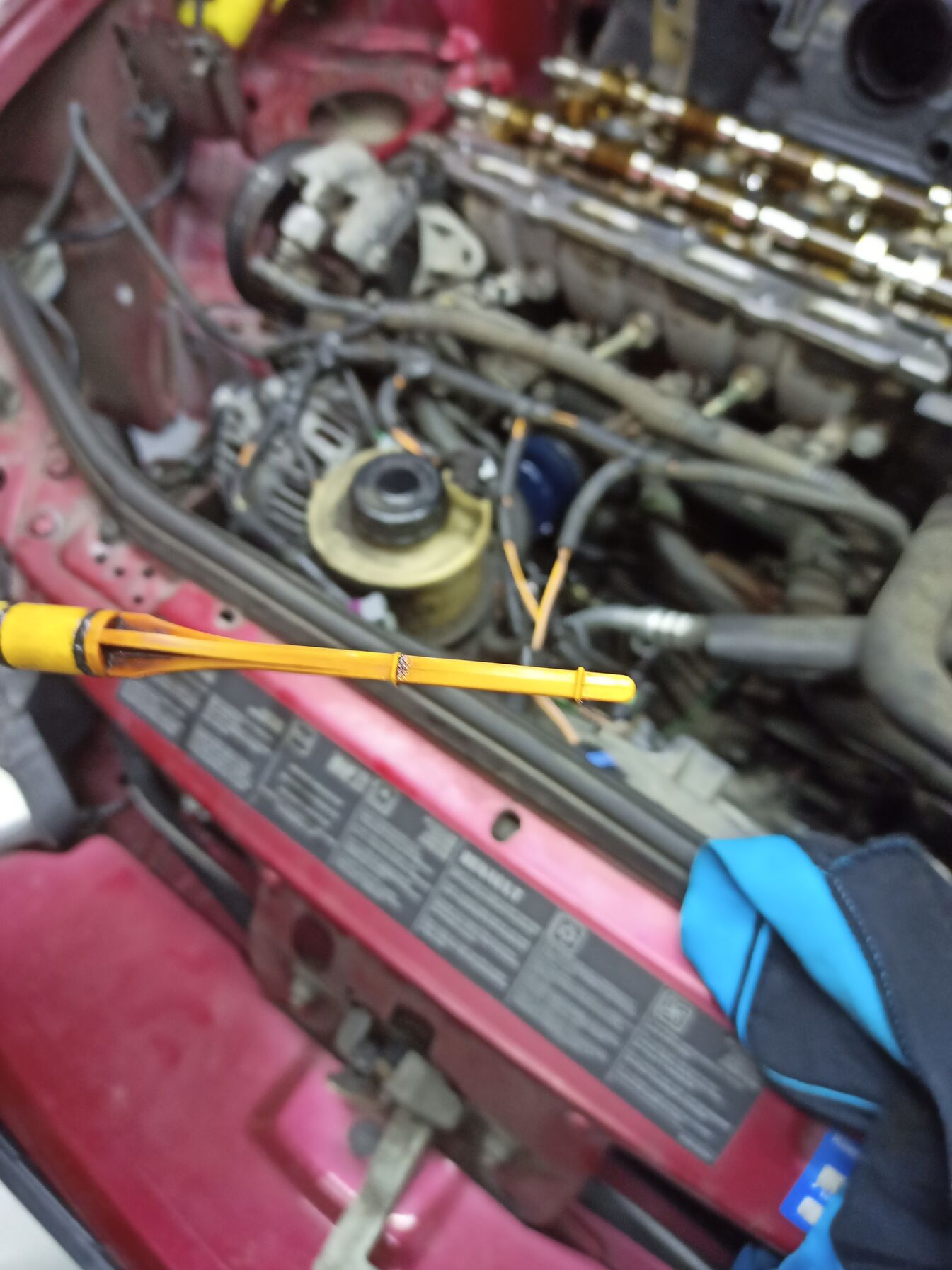

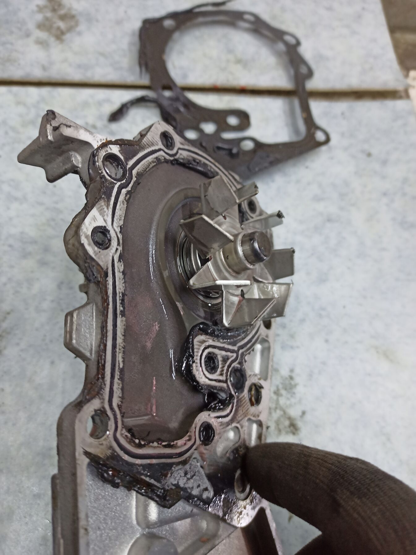

Hat nem tudom eleve igy lett-e rakva (azert csak nem), vagy atugrott volna (mitol?)
A motortato bak is kuka, holott az nincs 2 eves (Febi volt talan)...En azert alapvetoen kedvelem a kocsit, remelem meg egy evig legalabb kibirja.
harry
rob210
#82924
Eh szerencsetelen kocsi...
Tobbieknek: igen ez az enyem, igy az olajszint temahoz annyit, hogy ugye most mentunk kb 1000km-t egyben, indulas elott mikor raneztem fele alatt volt, igy ratoltottem meg 0.5l-t, de menet kozben valoban nem nezegettem, igaz sem a muszerfalon az olaj szintjelzo (ahol a km ora allast mutatja amugy), sem a szervizlampa nem villant, szoval ez azert elegge meglep
A vezerles eleg gaz igen... elvileg 4.5 eve volt cserelve meg elozo tulajnal, errol sajnos tobbet nem tudok.

Nalam ket eve van a kocsi, elotte ismerosome volt, a feljegyzesei alapjan 4.5 eve volt teljes vezerles csere, mertem feltetelezni, hogy akkor volt cserelve minden gorgo/szij is, igy azert meglepne, ha ennyi ido utan elromlott volna, szoval nem kizart, hogy ezek akkor kimaradtak...
Bar ha abbol indulok ki, hogy 1.5 eve a generator meghibasodasnal az elso tippuk a szabadonfuto volt (s akkor csereltek is), akkor velhetoen az (es akkor a tobbi is) kimaradt...
Nordik
Rob erről mi a véleményed?
Gondoltam rá nézek a másik talpasra is az nem kopog, lötyög de mintha nem lenne a helyén. 4 éve van nálam az autó probléma nem volt vele. Viszont nem kellene ezek fölé egy zéger gyűrű vagy valami? Vagy ezek csak simán be vannak preselve? Egyébként az újnàl se látok zéger gyűrűt mint láthatod.
Akkor talán megszorult benne a csapágy, vezérlés cserekor cseréltétek, vagy nem nálad volt a vezérlés cserélve?
A hosszbordásszíj dolgait a kóklerek szeretik kihagyni... Kicserélik a szíjat, azt mehet.
Múltkor a generátor szabadonfutó beállt, amikor azt szereltem, akkor láttam, hogy nálam is még a gyári szíjfeszítő volt a kocsin, pedig voltam cseréltetni, miután vettem a kocsit.

Szépjóestét kedves márkatársak !
A mai nap folyamán az autóm ( 2000 Renault Mégane I./II. 1.6 16v ferdehátú benzines ) egy olyan érdekes jelenséget produkált, hogy az összes tű a műszerfalon le van zuhanva nullára és onnan nem hajlandó mozdulni egy tapottat sem, pedig az autóval ezen kívül minden frankón működik.
Érdeklődni szeretnék a tapasztaltabb sofőröktől, hogy ezt mi okozhatja ?
A válaszokat előre is köszönöm.
További szép estét.
Üdv: Bicskás

111457408R
) pályázok. Másnap, teljesen lehült motornál jön ez ki.
És még azt mondják, hogy szarfrancia...
