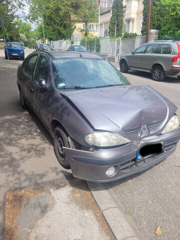

Segítségeteket kérném: 2004.04. Scenic 1,6 benzines az alany. Hogy jön ki a hátsó lámpatest (jobb oldalon)? (ha láma a kérdés elnézést, de fél délelőtt küzdöttem vele)
Csomagtérből indulva mű.ag takaró elem lent van, a külső oldal felül lévő talpas M6-os anya lecsavarva. (hátsó ajtó ütköző gumi idom levéve) Kissé mozog, nyikorog, 2~3 mm-re el tudom feszíteni a kasznitól de tovább sehova. tükörrel benéztem a csomagtartó felöli területre, nem látok semmi rögzítőelemet vagy becsúszó rögzítő fület. Vagy csak a szememtől nem látom? Feszegetni nem akarom, nehogy reccsenés legyen a vége.
Mezga Aladár
#85769

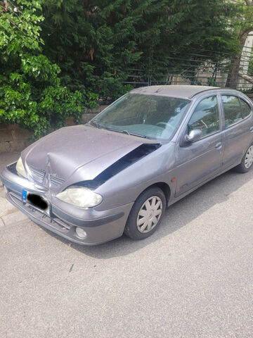

Gondolom az első merevítés konkrétan kuka, onnantól ahogy írod, gtk...
Sikerült "megegyezni" a kár okozóval, elismerte?UI: Amúgy hogy a picsbe lett nálad ekkora kár, neki meg kb. felszíni...
rob210
LamerGyuri
#85766
grat.
Mezga Aladár
#85762
Ez hogy, az övén alig valami, neked meg kb 100.000-es tétel.
Hát ez elég szívás, nekem az előző Mégane-on volt hogy meghúzták az ajtót, az is szarul esett, egy ilyentől kb szívinfarktus kerülgetne.
Részvétem!Remélem anyagilag kárpótol az elkövető így, úgy!
Somatom
Mezga Aladár
#85762
Nemááá!!! Ez elég gáz.

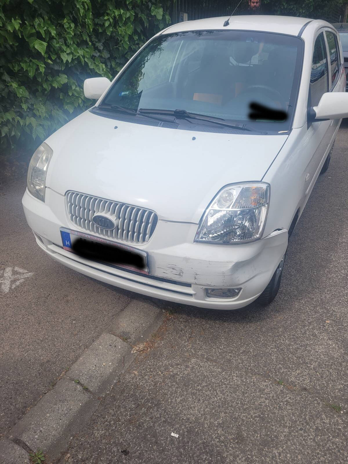

lsebestyen
#85760
Ez magasan van a vonóhoroghoz.

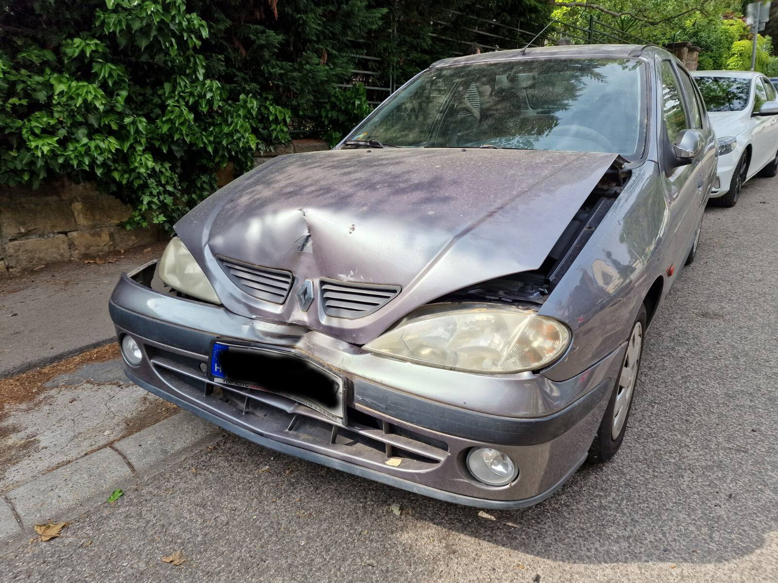

lsebestyen
Mezga Aladár
#85758
Jó ég! Ezt vonóhoroggal gyalázták ennyire meg? Elkövető jelentkezett?
Somatom
Mezga Aladár
#85758
Jujjj! Részvétem! Fura sérülés. Mi volt ez? Teherautó plató tud ilyet csinálni.

Szerintetek hol tudnék venni másikat? Hol érdemes utánakérdezni?
(2001 FL Megane, 1,6 16V, 5 ajtós)
