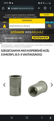

Hova lehetne akkor? Sztem mindenem megvan hozzá új tőcsavart rakjak be.
Ahogy én láttam az eredetiek ugye a műanyag tankbol jönnek ki. -

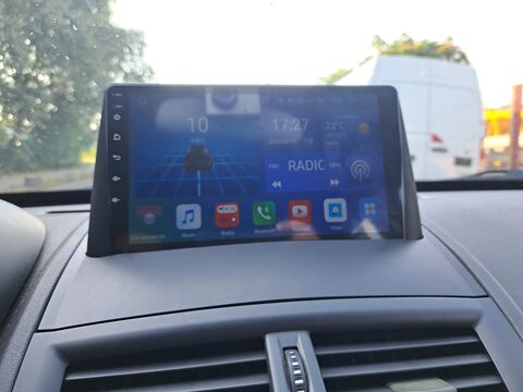

Az iso csatlakozohoz, es antennahoz kell hosszabbító, valamint a kormany kérek kapcsoló kabeléhez is.Ami jart hozza:
Kamera
4g module
Gps module
Android fejegyseg 4g ram, 128gb belso memoria.Radio vevő gyenge benne sajnos..
Itt lehet szerelek be még egy jel erősítőt.Kb ennyi

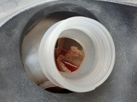

Mennyi eszed van
Köszi.mértem fagyalott -40 fok...
A fax kivan..
Pedig a szultánek csinaltak...Teendő?
engedjek le belole, deszt vizzel utántölt?? -

Lenne pár kérdésem:
1. A hűtőviz tartályban normális e a képen látható jelenség?
Mintha kicsi so krisztalyok lennenek:
Nem tudom mi lehet.
Június környékén volt klima, es vizhuto csere. Teljes fagyálló csere.2. Létezik-e olyan hogy a kor, es a hő hatására a szelepfedél deformalodik a megane 2-seknel?

Am bar megane2 rol tudok nyilatkozni, ott a radio biztositekja az utasterben van, a kormany alatti táblában.
Amiről te küldtél képet az sztem már amotor térben van.. -
sesomaru1989
Sztem fejegység, de a fluance-t nem ismerem annyira.
Ha nem nehéz kiszedni a hangszórókat, akkor az elsőt ami látszólak nem működik bekötném hátra, csak egy teszt erejéig. Ha ott működik akkor fejegység hiba.
1 hangszóró pár egyszerre csak úgy nem megy tönkre.
Első kőrben ezzel próbálkozék. Remélem tudtam segíteni. -

erx470
#85086
egyel jobb a te eseted, nalam anno a Markaszerviz beirta az okoskerek cserét, amit nem csereltek...
Én is kétszer fizettem meg a vezérlés cserét....
Nalam sajna szolenoid is tönkrement...
Szerintem nem árt ha a szolenoidod kiszeded, v a szerelő, és a szűrőt kitakarítják ott is... -
sesomaru1989
erx470
#85072
Szia,
Megane II-nél K4M motorral 1.6 Benya ugyan ezt csinálta.
Rossz olajat használtam még anno(túl vastag volt), illetve az okos kereket vezérlő szolenoid volt a rossz.
Amit tudsz csinálni, hogy a szolenoidról lehúzod a csatit. Nem fogsz vele gondot csinálni, a motorhiba lámpa nyilván kigyullad, de ha így megszűnik a hidegindítási gond akkor a szolenoid is meghalt. Tartósan így nem szabad járni vele ezt fontos megemlítenem.
Szolenoid ára nekem nem volt olcsó 27.000 FT de ez M2-volt.
Okos kerék cserénél illik a vezérlést is cserélni, nálam se cserélték majd 50.000km később új vezérlés kellett az okos kerék csere miatt. Én is húztam a szám de meg kellett csinálni, és megszűnt a csattogó(diseles) hang.
